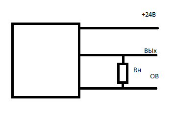

У меня вопрос в принципе по теме.. Помогите!! Подключаю датчики через LPT порт (10-13 порты). Но почему то лпт порт замыкает сигнал на землю сам, без срабатывания датчика. Датчики проверял не подключая к лпт - работает, лампочка загорается при поднесении к металлу. Как только включаю в лпт - лампочка на датчике горит все время. И какое то время тестером сигналит на землю. Лпт отключаю - только питание - все работает.. ЧТо может быть??? как бороться?
Re: Лимиты и стоп(как проверить входящие контакты)
Ярослав_ЧПУ писал(а):У меня вопрос в принципе по теме.. Помогите!! Подключаю датчики через LPT порт (10-13 порты). Но почему то лпт порт замыкает сигнал на землю сам, без срабатывания датчика. Датчики проверял не подключая к лпт - работает, лампочка загорается при поднесении к металлу. Как только включаю в лпт - лампочка на датчике горит все время. И какое то время тестером сигналит на землю. Лпт отключаю - только питание - все работает.. ЧТо может быть??? как бороться?
Что за датчик (тип, модификация, тип выхода - npn или pnp), какая схема подключения?

Датчик индуктивный. Описание тут http://www.purelogic.ru/files/downloads ... L02-12.pdf . Подключаю по схеме с одним источником питания. Красный провод на 12V, синий - земля. Черный провод на 10 (11-13) pin Lpt. Странно но вчера почему то на 11 пине стал работать нормально.. в то же время на остальных трех ни в какую
Ярослав_ЧПУ писал(а):Подключаю по схеме с одним источником питания. Красный провод на 12V, синий - земля. Черный провод на 10 (11-13) pin Lpt.
Так подключать нельзя! Можно спалить LPT. Нужно использовать схемы на рис. 3, 4 или 5.

А везде во всех интернет источниках люди подключают напрямую на пин порт LPT . К тому же почему то на 11 пине датчик отлично работает.. а на 10, 12,13 ни в какую..
Покажите "источник". И датчики бывают очень разные. Если бы этот был с открытым коллектором, тогда нет проблем. Но судя по схемам подключения 2 и 3, это не так. У него двухтактный выход, с которого на порт проходит полное напряжение питания. 12 вольт в вашем случае. Порту это обычно сильно не нравится.
Ярослав_ЧПУ писал(а):А везде во всех интернет источниках люди подключают напрямую на пин порт LPT .
только питают не от 12в, а от 5в :)

О.. так это меняет дело .. я их питал от БП .. там ест и 5в.
вот только не все индуктивники работают от 5в :)
если ты их сунул в 12 и на Лпт возможно порт уже сжег

Да не.. порт работает .. двигатели крутятся.. 11 пин тоже нормально все воспринимает.. на 5в подключил - датчик работает. счас буду настраивать в маче.
Ярослав_ЧПУ
Сообщения: 23
Зарегистрирован: 26 май 2013, 17:56
Сообщение Ярослав_ЧПУ »
А как правильно подключить такой индуктивный датчик с питанием 5В. Что там за резистор ставить? и обязательно ли ???
