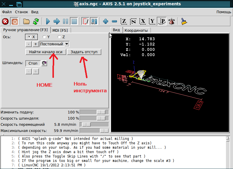

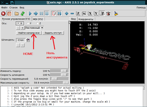

Re: Как правильно базироваться на токарном?
1. Включаем станок, едим в НОМЕ. Это обнуляет Абсолютные координаты.
2. Подъезжаем первым резцом к заготовке, торцуем, выбираем задать отступ, в выпадающем окне G54 Z=0. Для Оси Х прописываем диаметр.
3. Ставим второй инструмент, подъезжаем к торцу заготовки, касаемся. Задать отступв выпадающем окне Таблица инструментов Z=0. Для Оси Х прописываем диаметр.
Программа пишется от торца заготовки.
01.png (2112 просмотров) <a class='original' href='./download/file.php?id=188604&mode=view' target=_blank>Загрузить оригинал (81.42 КБ)</a>

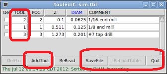

Boris794 писал(а): 11 ноя 2020, 18:48 Только у меня пока не выпадала надпись таблица инструментов во вкладке задать отступ. ))) буду пробовать. Спасибо !
А ты инструменты забил в таблицу? И перед тем как привязать инструмент его надо вызвать через MDI: например "m6t1"
Boris794 писал(а): Спасибо! Но тогда получается, что каждый раз надо базировать все инструменты.
Нет. Они прописываются в таблицу инструментов. Каждый раз при включении, нужно будет искать НОМЕ.
Если инструменты привязаны. То делается так6:
1. Включили станок
2. Выгнали в Номе.
3. Поставили заготовку и первый инструмент.
4. Коснулись торца заготовки. Задать Отступ, g54 Z=0.
Все можно работать.
Boris794 писал(а): Не путать home и g54. Надо попробовать пойму. На практике
Номе это G53 - абсолютные координаты (станочные, машинные...)
G54 - G58 - это относительные координаты, пользовательские.
Boris794 писал(а): Только у меня пока не выпадала надпись таблица инструментов во вкладке задать отступ. ))) буду пробовать. Спасибо !
Надо зайти в таблицу инструментов и прописать 4ре инструмента.
02.jpg (2090 просмотров) <a class='original' href='./download/file.php?id=188608&mode=view' target=_blank>Загрузить оригинал (22.94 КБ)</a>

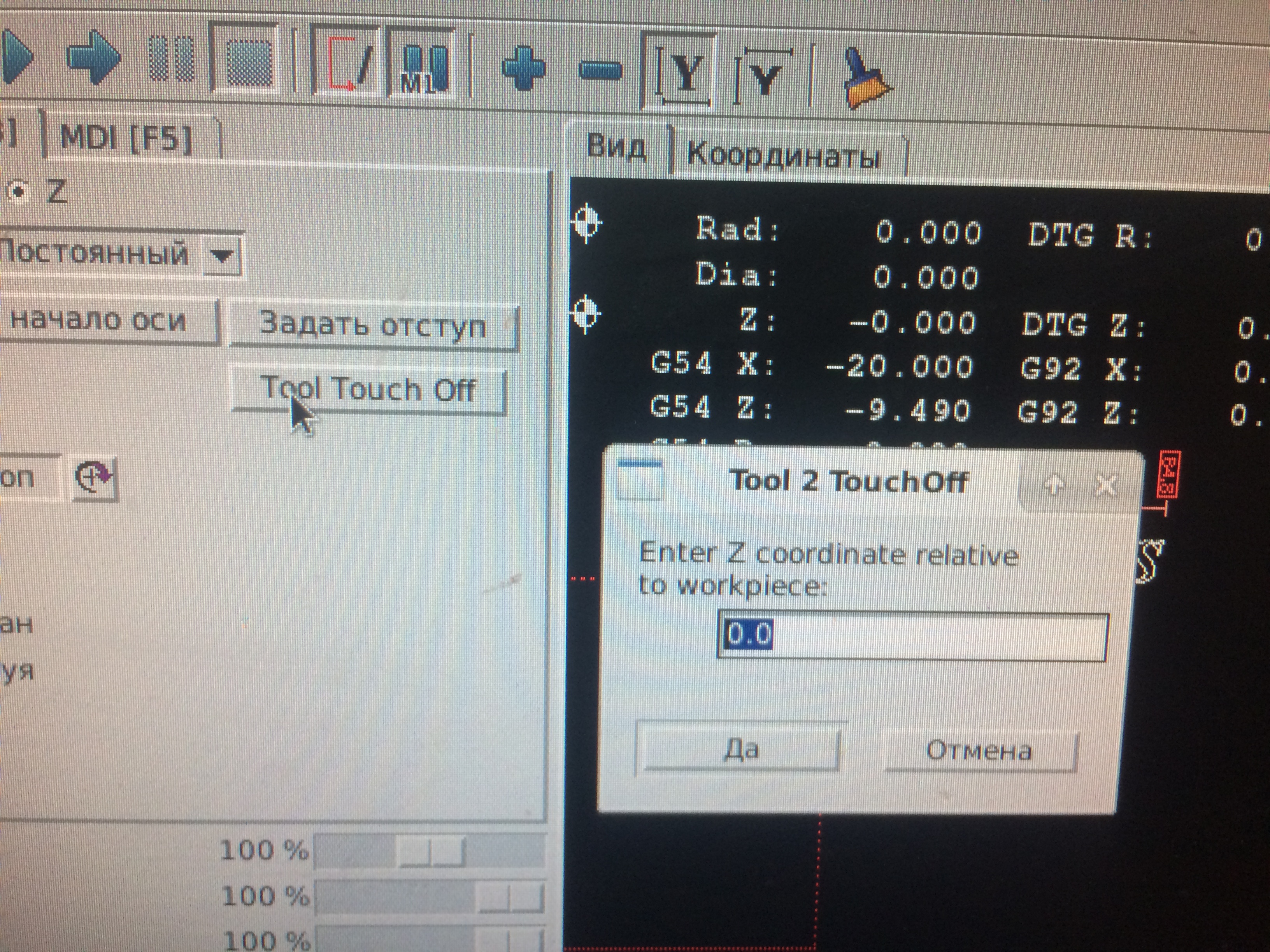

Если я все правильно понимаю. То вот это уже для инструмента и торца заготовки. Однако вот в списке где ( под кнопкой задать отступ) никак не вылазит таблица инструментов. Сюда попал только когда в mdi переключаю их t2m6g43 например
21910F92-18D4-46AF-822E-955C5B25AAFF.jpeg (2085 просмотров) <a class='original' href='./download/file.php?id=188609&mode=view' target=_blank>Загрузить оригинал (3.15 МБ)</a>
Boris794 писал(а): Однако вот в списке где ( под кнопкой задать отступ) никак не вылазит таблица инструментов

Только один вопрос остался) да я сдалал home станка g53 и сделал 0 пользовательсуий g54. Но этот ноль отображается как координата смещения относительна home. Так и должно быть ? Т.е во время работы программы которую я напишу, я на экране буду видить цифры черт знает что ? Или есть способ занулить эти « виртуальные цифры» ? Для удобства восприятия
aftaev писал(а): 11 ноя 2020, 18:59
1. Включили станок
2. Выгнали в Номе.
Все можно работать.
В мануале пункта 4 нет... я имею ввиду - Задать Отступ, g54 Z=0.
Или не имеет значения?
То как правильно?
Если делать по инструкции, то мне пришлось править Z, а то на лимиты ругалось, когда не применял Задать Отступ, g54 Z=0.
Или будет та же картина и тот же результат?

Так это у вас лимиты переставить надо. Значит они неправильно стоят. И или ( направление только в одну сторону) а тогда по z home (g53 ) условно надо делать по задней бабке. А по x осторожно смотреть какой самый длинный резец и его подвести к центру вращения. Иначе потом более длинный уже не пустит ограничение ( незабываем про ркзцы для внутреннеей обработки). И тоже занулить по x. ( home g53) а вот затем уже делать отступы по g54 и резцы занулять. ( g53zhome по бабке-zg54 по торцу заготовки)
Ну это как я понял . У меня вроде получаетчя
