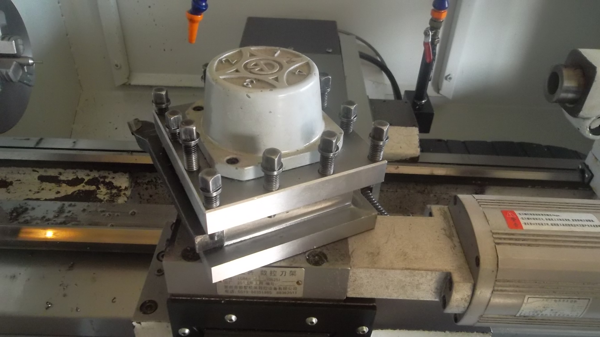

Вот так выглядит резцедержатель и датчик, я заметил еще одну особенность что при каждой перезагрузке станка угол поворота револьверной головки каждый раз меняется, я не замерял на сколько но каждый раз это разная величина...

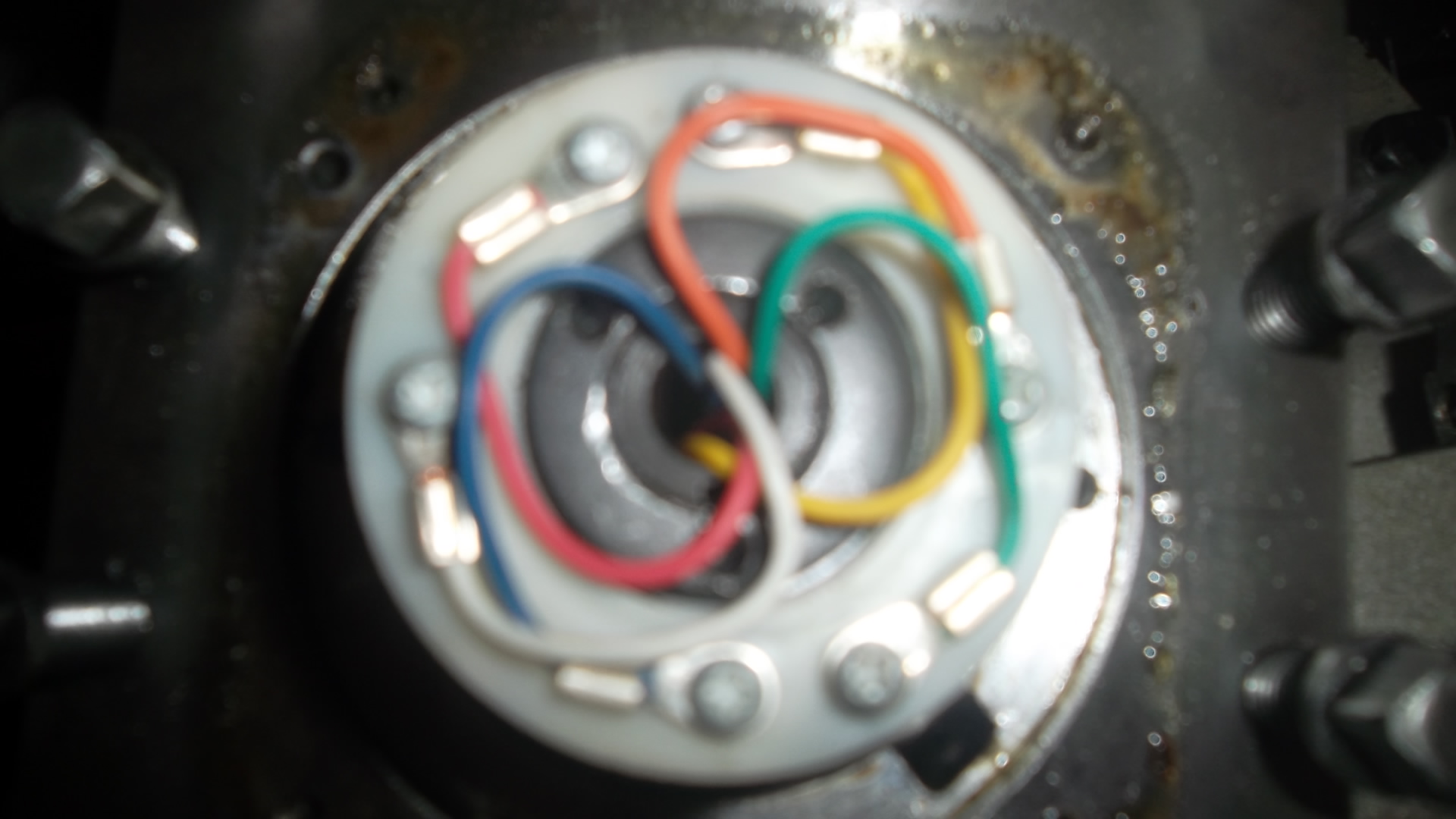

на этой черной "штуке" имеется металическая вставка которая влияет на выбор положения инструмента, осталось зашарить как настроить этот датчик, я его не разбирал он работал исправно, проблема возникла после того как я "случайно" удалил все параметры системы...
Еще я подозреваю что дело в "двигателе поворотного узла" или может быть у него другое название я не знаю ))) возможно я неправильно указал его номер (или что то в этом роде) в параметрах и поэтому он работает неправельно , но замечу что станок ошибку не выдает хотя он очень капризный и сообщение ALARM выходит по любому поводу, а тут тишина... надеюсь кто нибуть сталкивался с подобной проблемой пожалуйста помагоите разобраться, заранее благодарю!!!

SAM_1264.JPG (6538 просмотров) <a class='original' href='./download/file.php?id=14946&mode=view' target=_blank>Загрузить оригинал (547.02 КБ)</a>
датчик (6538 просмотров) <a class='original' href='./download/file.php?id=14947&mode=view' target=_blank>Загрузить оригинал (424.01 КБ)</a>
датчик

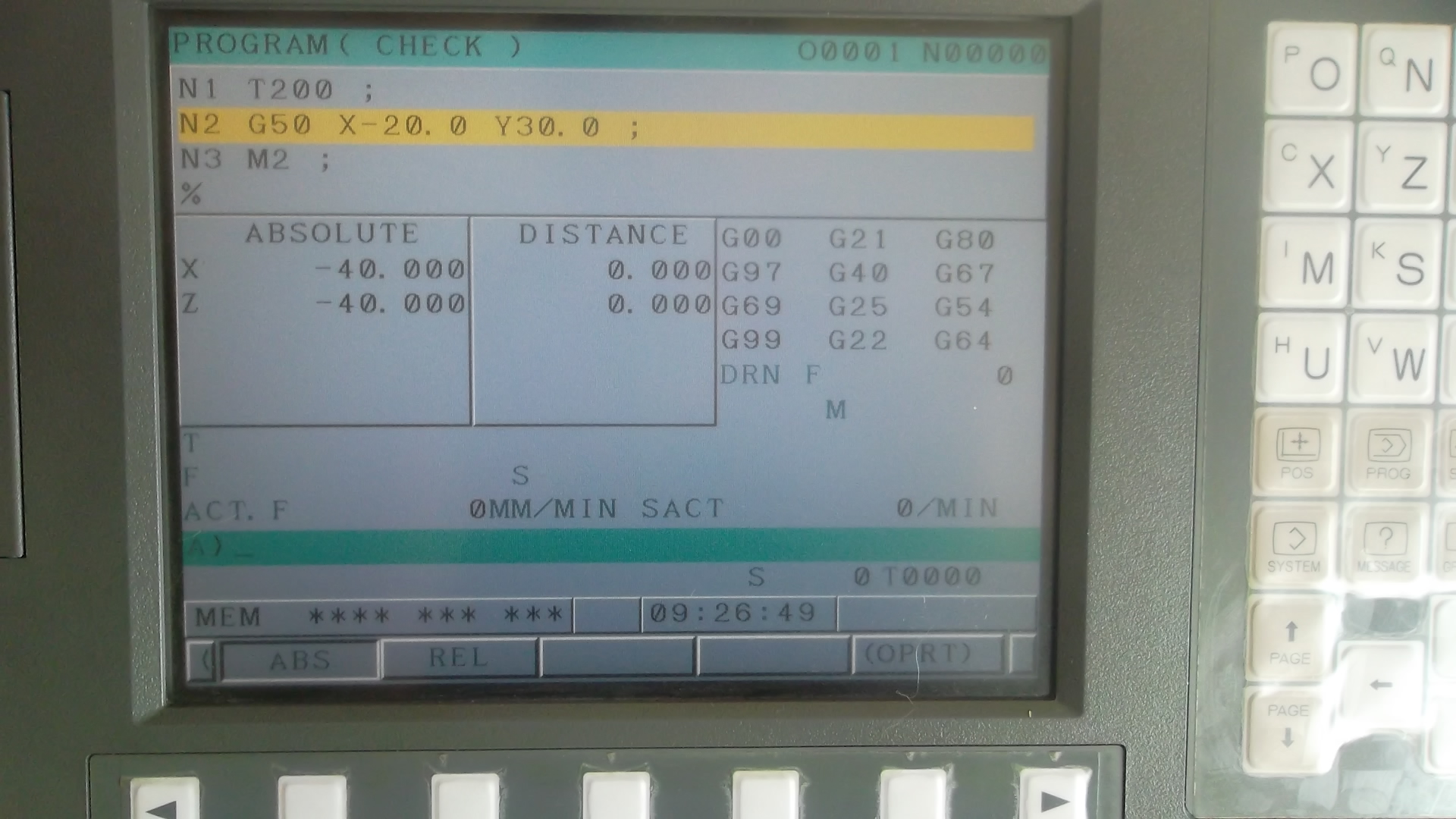

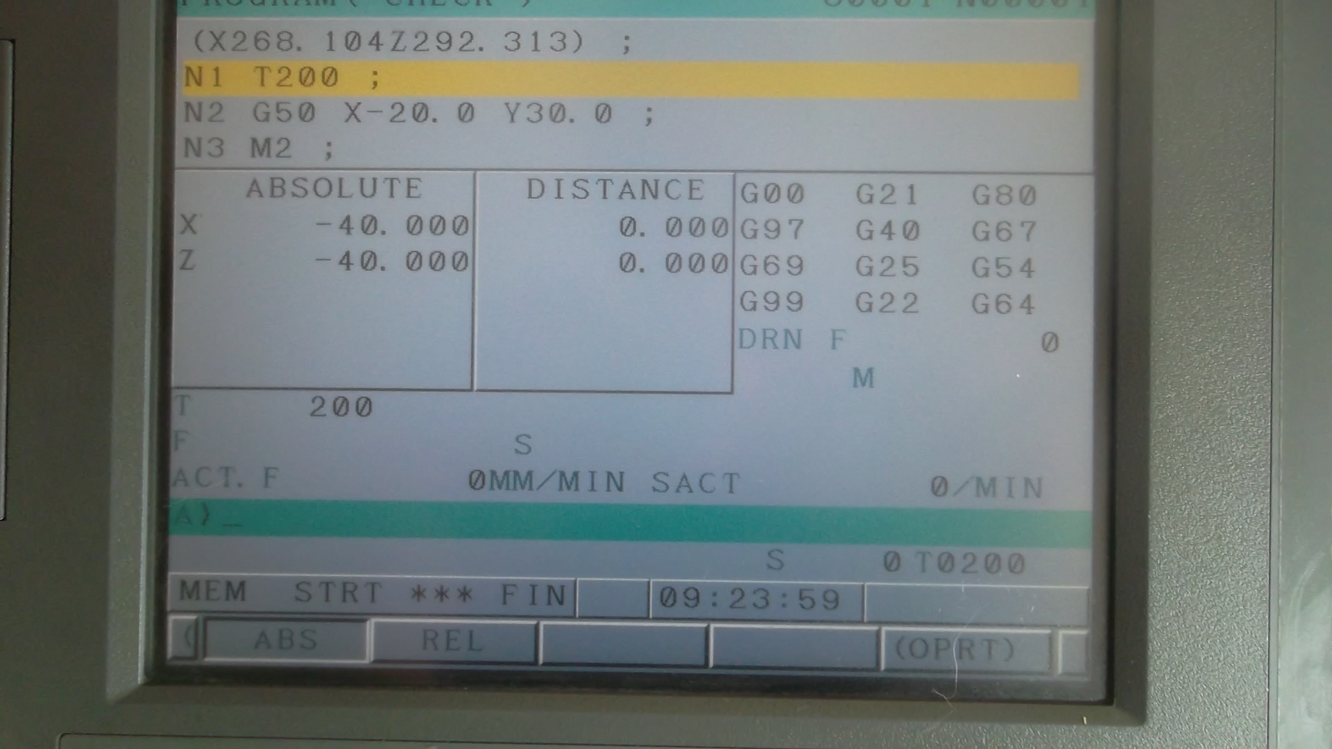

После запуска программы останавливается на блоке выбора инструмента (6538 просмотров) <a class='original' href='./download/file.php?id=14948&mode=view' target=_blank>Загрузить оригинал (697.59 КБ)</a>
При нажатии кнопри Reset переходит а следующий блок и программа останавливаетя (6538 просмотров) <a class='original' href='./download/file.php?id=14949&mode=view' target=_blank>Загрузить оригинал (751.84 КБ)</a>

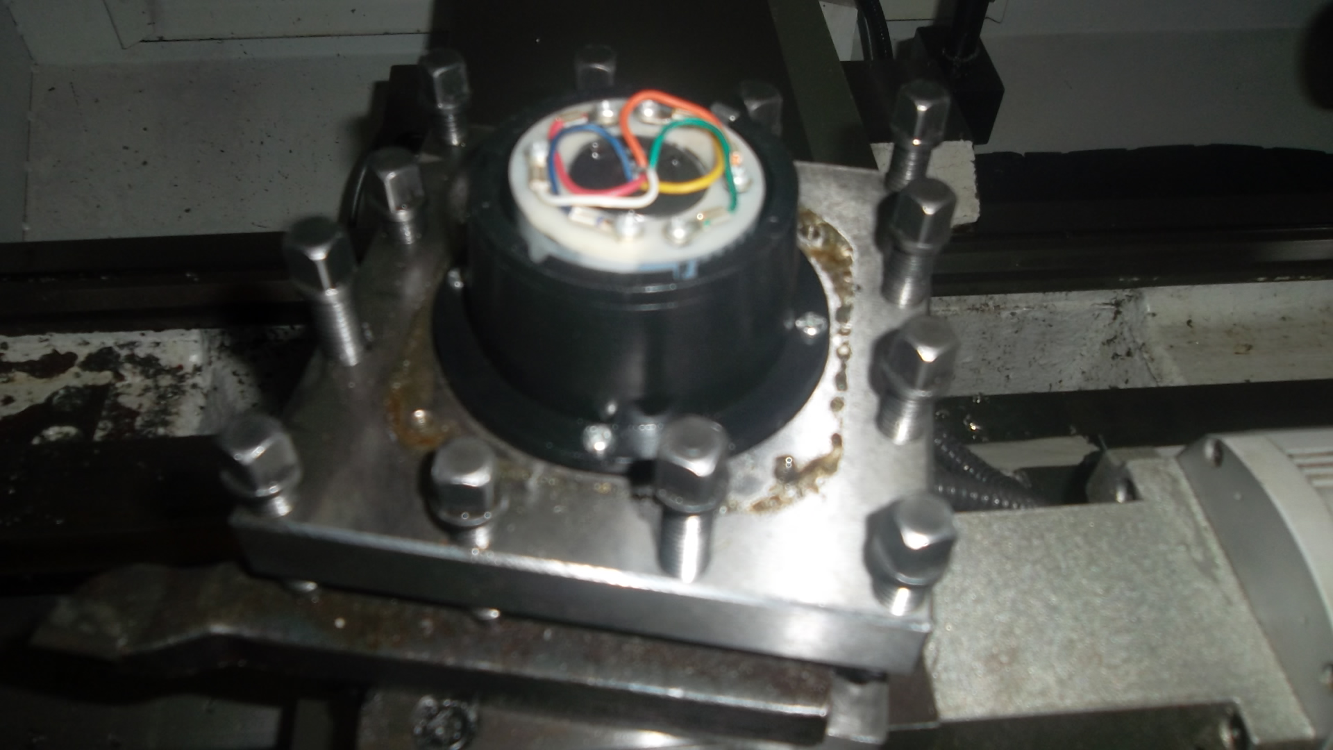

резцедержатель принемает такое положение (6538 просмотров) <a class='original' href='./download/file.php?id=14950&mode=view' target=_blank>Загрузить оригинал (691.45 КБ)</a>

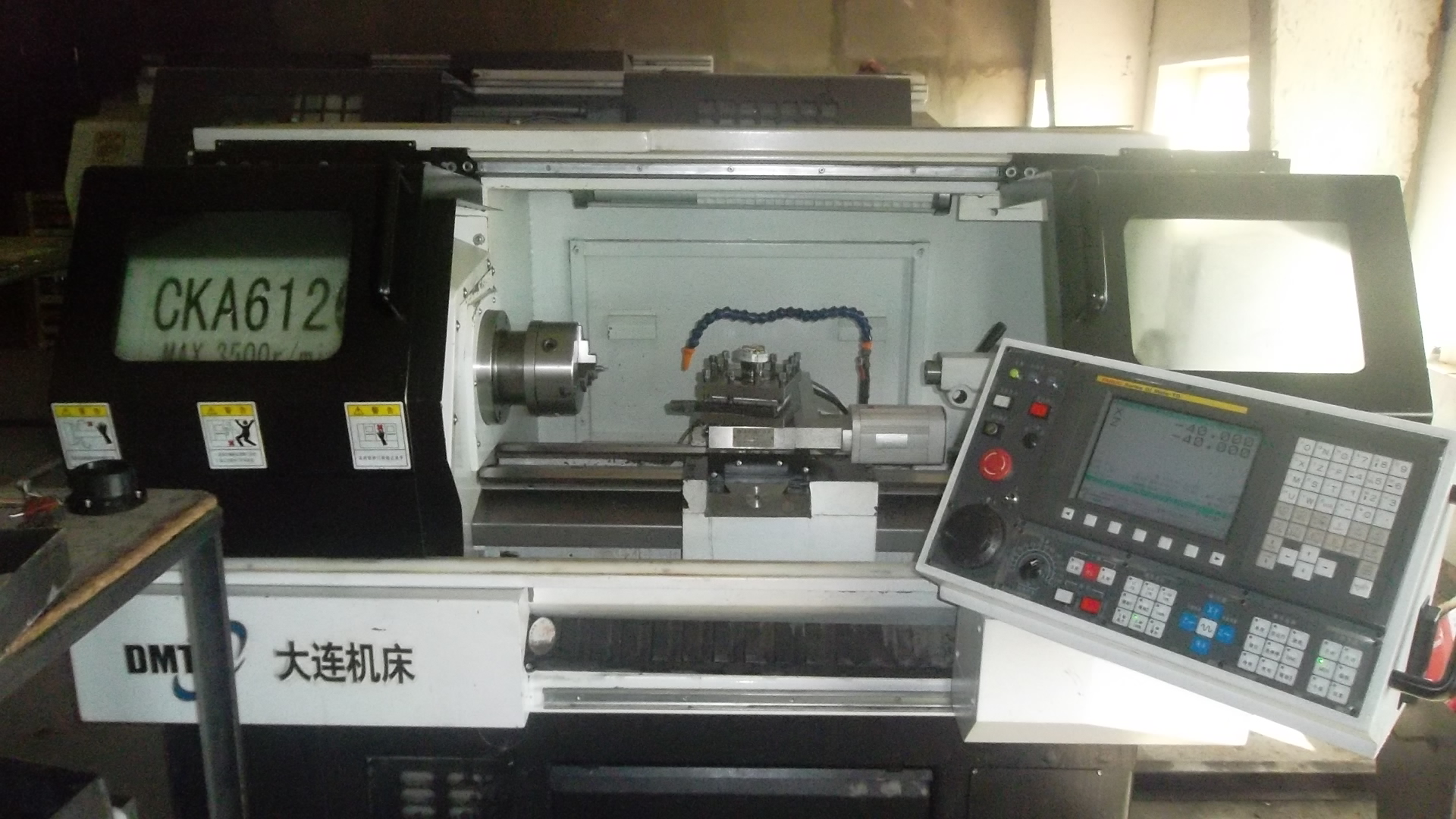

общий вид (6538 просмотров) <a class='original' href='./download/file.php?id=14951&mode=view' target=_blank>Загрузить оригинал (944.55 КБ)</a>
общий вид
