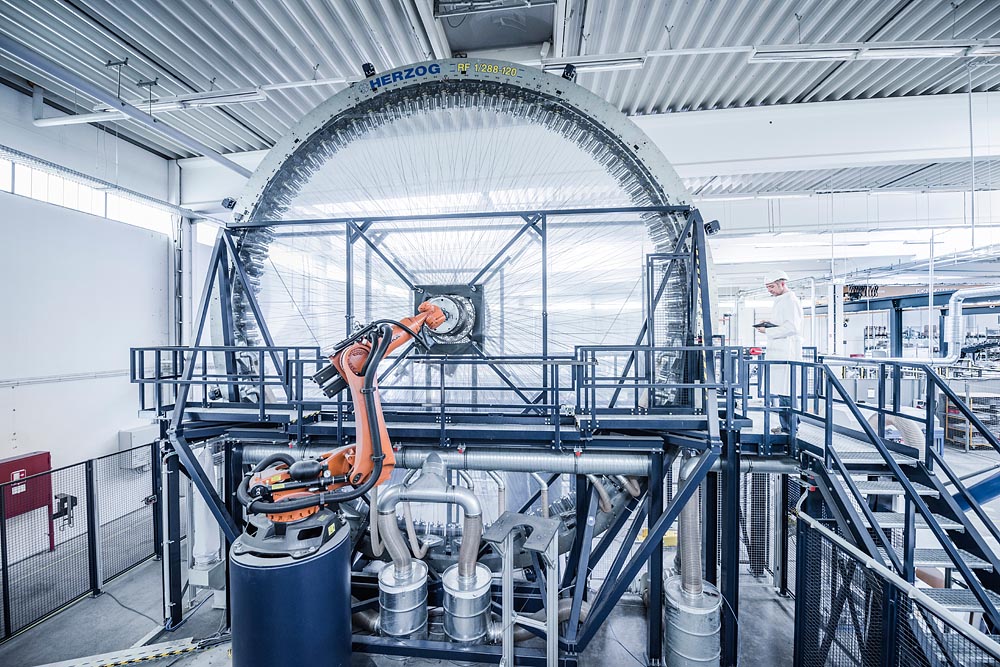

1. Живу во Владивостоке в домике на берегу моря. Даже причал есть - А яхты нет. Конечно можно купить бу японскую. Но хочется сделать самому. Если выйдет - отличный бизнес пенсионерский. Не выйдет - хоть разомнусь.
2. Изучив технологии я понял, что единственное что мне нравится - это намотать корпус яхты из стекловолокна (а может второй уже и из карбона). Filament winding. Но намоточного станка, который может смотать целый копус яхты (13,6 х 5.0 х 3.6 метра) - не знаю где купить ... И если честно не думаю, что его удастся привезти и смонтировать где -то в гараже. Скорее всего его придется строить по месту. К тому же думаю, что значительная часть конструктива будет из бетона. Видео - ближайший аналог требуемого, но маленький.
Как бы словесно-эскизное описание требуемого имеется.
К тому есть совершенно пустой земельный участок опять же на берегу моря. И некоторое количество грошей. И пусть кривые - но руки.
Подскажите - кто (фирма или опытный частник) может взяться за проектирование, подбор комплектующих (зубчатые рейки, подшипники, ШД и тп и возможно изготовление сложных узлов для такого станка. Собственно наибольший интерес представляет подрядчик на контроллер с прошивкой, сенсоры, подбор ШД и приводов и проект железа.
Заказать "в металле" есть где. Хотя под ключ - было бы вообще прекрасно.
Чтобы ускорить общение - кто реально заинтересован - пишите на мыло olegkuchma5@gmail.com

Да важное замечание- никакой робо-руки мне недо. Надо большое овальное кольцо подвешенное на что-то типа карданного подвеса и ездящеена тележке по рельсам

Только яхта ж состоит не только из выпуклых, но и из впуклых поверхностей. Имхо - нереалиуемо.

Ну все вогнутые детали - они выпуклые с другой стороны. :) Никто не мешает их перевернуть. Опять же никто не мешает 15% яхты сделать по старинке... Я ж не вегетарианец (что мясо не ем из принципа) - я просто хочу сделать яхту.
Ну и на самом деле яхта устроена так - как ее удобно сделать по традиционной в момент ее изготовления технологии. Если стоит задача сделать ее по другой технологии - то все будет пересмотрено и передизайнено.
Возьми танк Тигр или карету и автомобиль? Карета была квадратная - потому что из дерева.
А танк был квадратный потому что из бронелистов.
А современный автомобиль имеет ровно тот дизайн, который удобно штамповать или отливать из пластмассы.
А если завтра мы начнем выращивать кузов автомобиля бионически - то все пересядут на гигантские тыквы и это будет модно, стильно, молодежно...

youngpapa писал(а): Ну и на самом деле яхта устроена так - как ее удобно сделать по традиционной в момент ее изготовления технологии.
На самом деле яхта так сделана по законам гидродинамики. Яйцо - не самые лучшие обводы для яхты.
Далее. Если вы таки хотите её намотать, то перевёрнутые детали вы будете вырезать? переворачивать и приклеивать? Но тогда теряется смысл непрерывной намотки.В общем конечно никто вам не запрещает хотеть.

Насчет формы.... Вы примеряетесь к польским лодкам 1980 года постройки, которые догнивают свой век в России. С тех пор прогресс ушел вперед. Например АС75 или поплавки современных катамаранов - по форме почти 100% овоид.
Наконец из чего и как построить кокпит и рубку - выше палубы - это не проблема. Там нет напора воды - можно и из фанеры и из дерева и много еще вариантов. Задача построить сам - Hull. Борта и днише. И по возможности палубу (по иллюминаторы рубки).
Смысл в обрезании лишнего материала - есть. Даже если 30% придется выкинуть. Килограмм волокна в 2-3 раза дешевле, чем килограмм стекло ткани. А хороший намоточный станок укладывает 50-80 кг волокна в час. Так что яхту намотает за сутки - макс. двое. А при традиционном методе - мне только на матрицу придется полгода-год жизни убить. А матрица нужна для яхты не одна - а минимум 3 (рубка с кокпитом и палубой, корпус и пол в рубке). В итоге лучше год потратить на станок - интересное занятие, некое средство производства останется, нет паров эпоксидки. А потом намотать за 1 неделю корпус. Чем год простоять на коленях с ведром эпоксидки и лоскутами стеклоткани. Извести материала на 3 яхты (матрица вдвое толще яхты и делается очень сложно).
. Так что проще намотать корпус и вырезать в палубе дырку под рубку (оправка №1, потери волокна около 20%), потом рубку вместе с полом (оправка №2, потери волокна 20%) и вырезать иллюминаторы, двери и прочие мелочи. И кокпит (оправка №3) - просто два кокпита намотать и потом разрезать пополам. Потери 10% и лишний кокпит (для яхты №2?).

Поднять подобный проект за год, да не имея опыта, да без своей производственной базы, без хороших знаний в смежных областях (электроника, программирование и т.п.) - малореально,имхо.
Или всем этим автор обладает?)

Какой намоточный станок, для яхты, это как вообще?
Яхты из стекловолокна делают в формах, закладывая стекломаты и заливая их смесью стекловолокна и смолы из специальных пистолетов, после прокатывая всё валиками, в избежании пустот.
[youtube]https://www.youtube.com/watch?v=wYb_UjgJ5E0[/youtube]
С карбоном ещё сложней там нужна или мокрая вакуумная инфузия, или если работать с препрегом то форма из материала который не деформируется при 125°, и печь в обоих случаях для запекания.
Если вы имеете в виду чулочный способ(braiding machine), то такого размеры как нужен вам это останется только мечтой.
P17_0691.jpg (2308 просмотров) <a class='original' href='./download/file.php?id=188270&mode=view' target=_blank>Загрузить оригинал (197.69 КБ)</a>
Этот станок делает всего лишь диски для Автомобилей, они по размеру намного меньше чем яхта.
