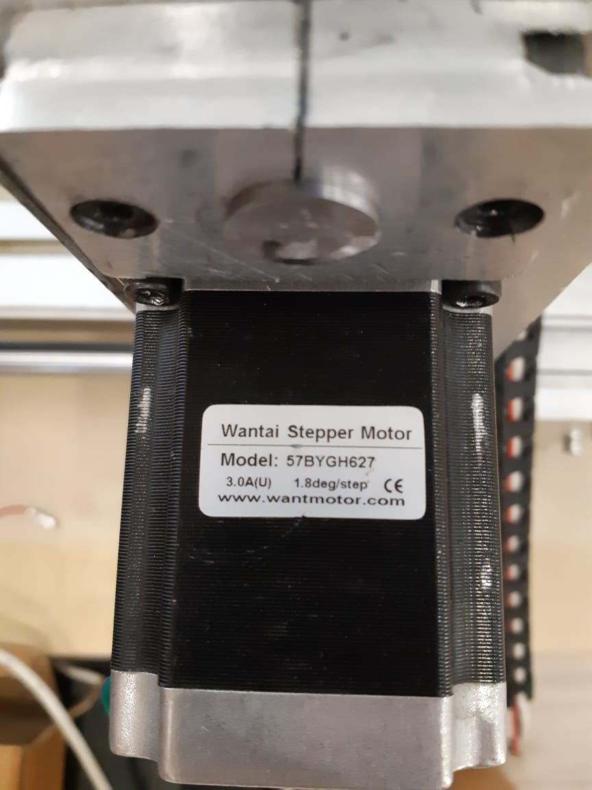

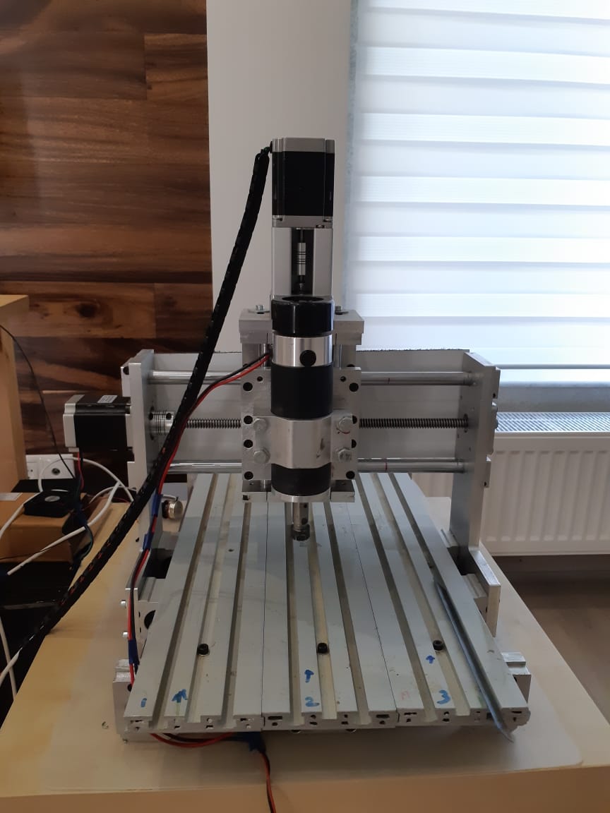

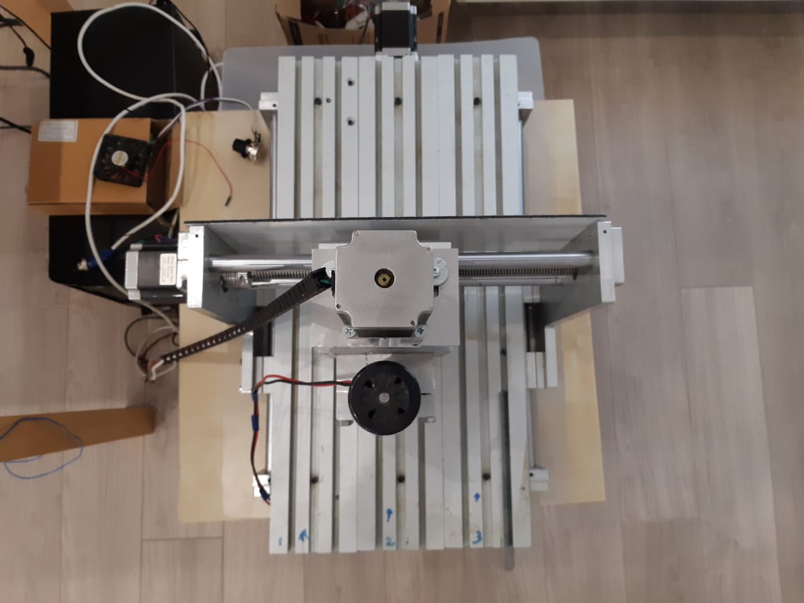

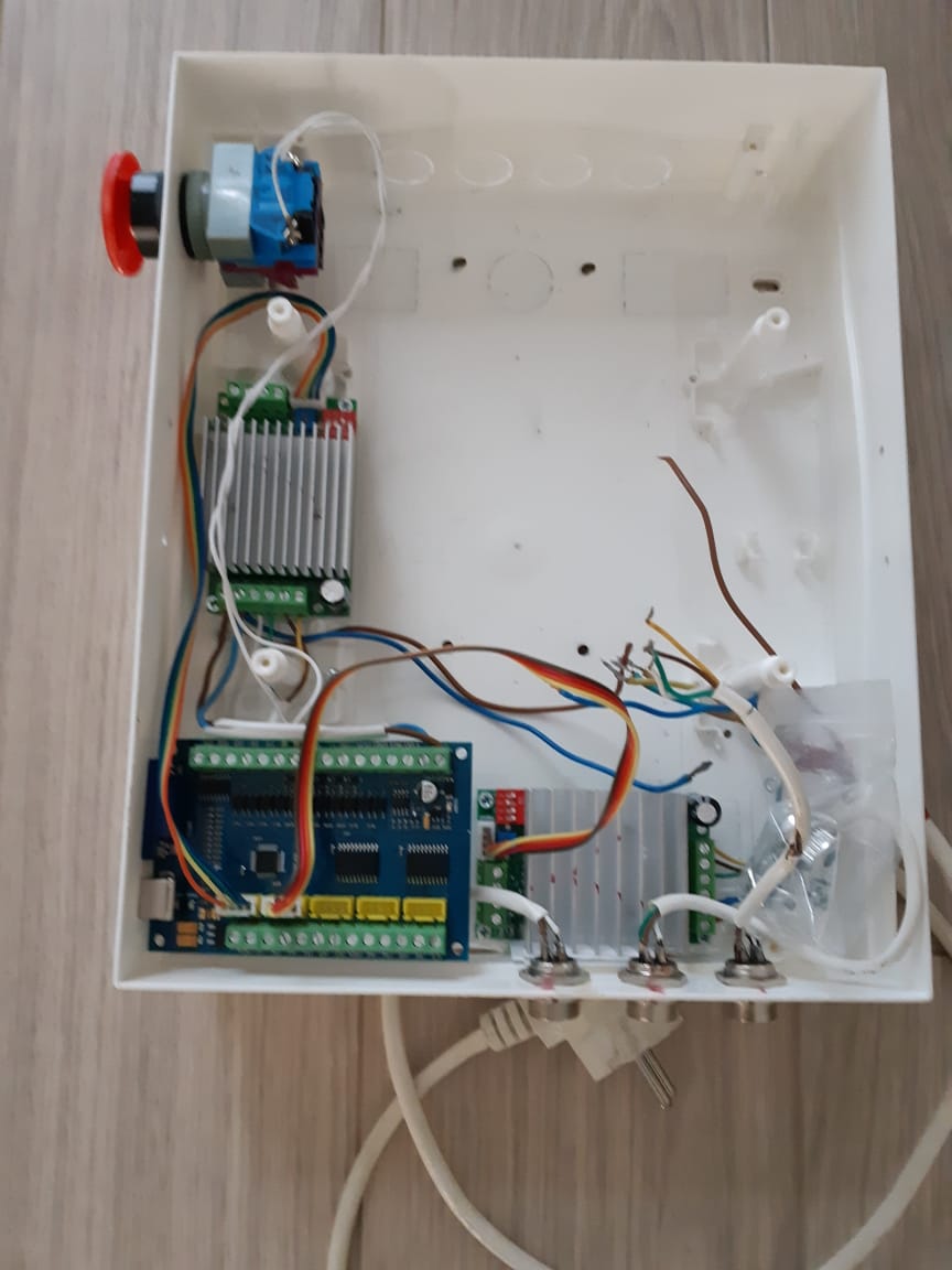

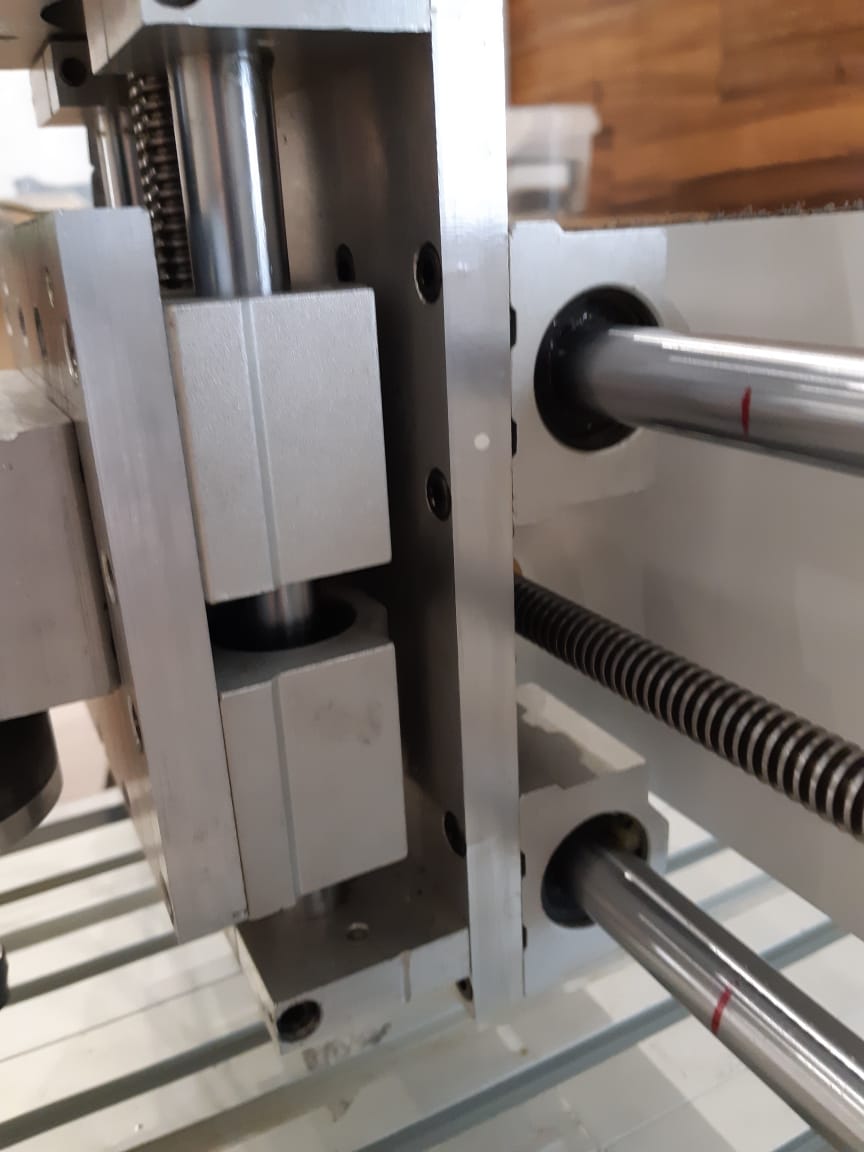

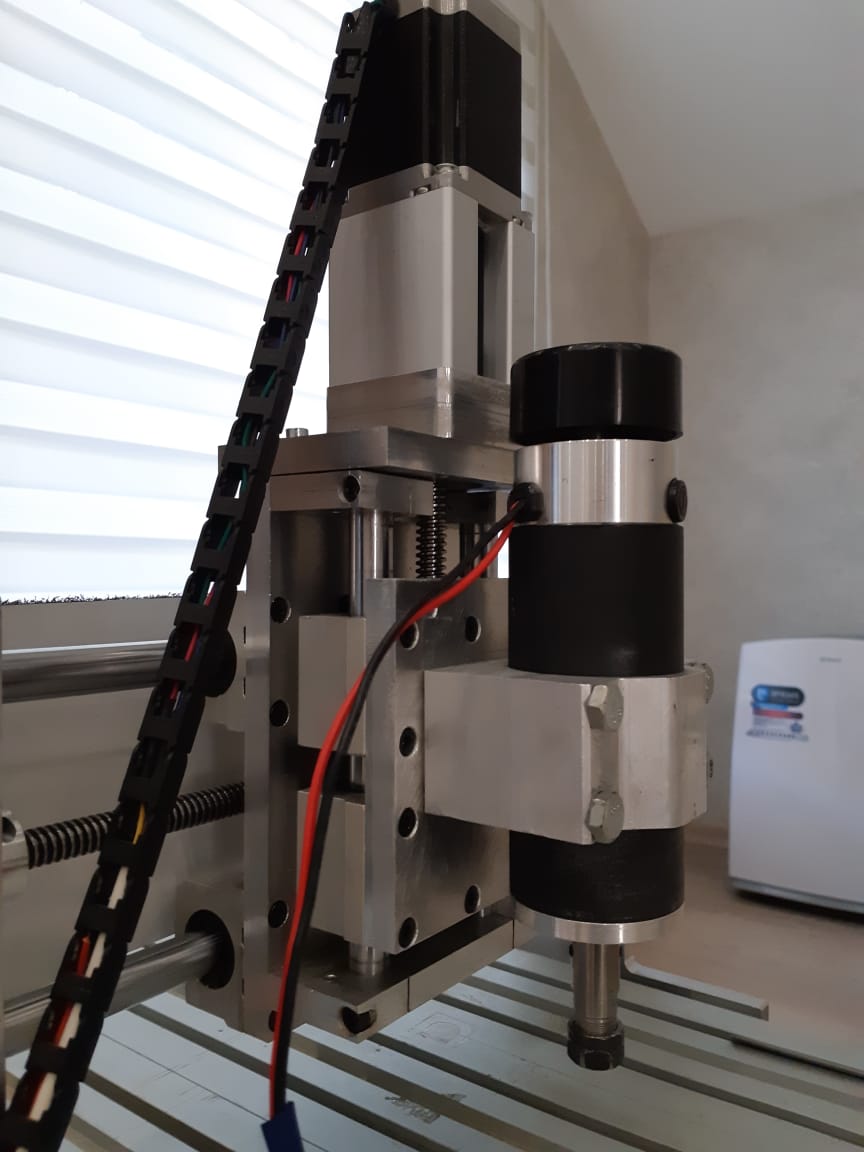

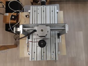

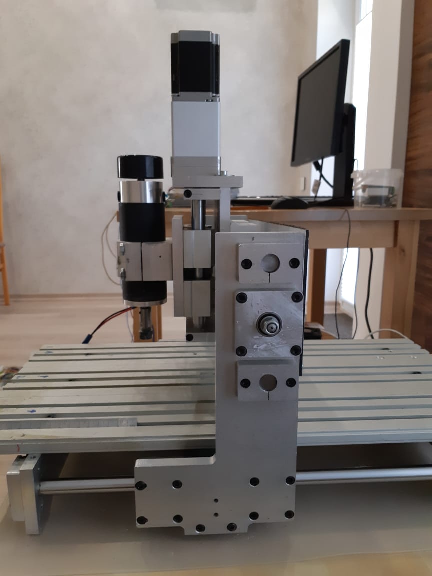

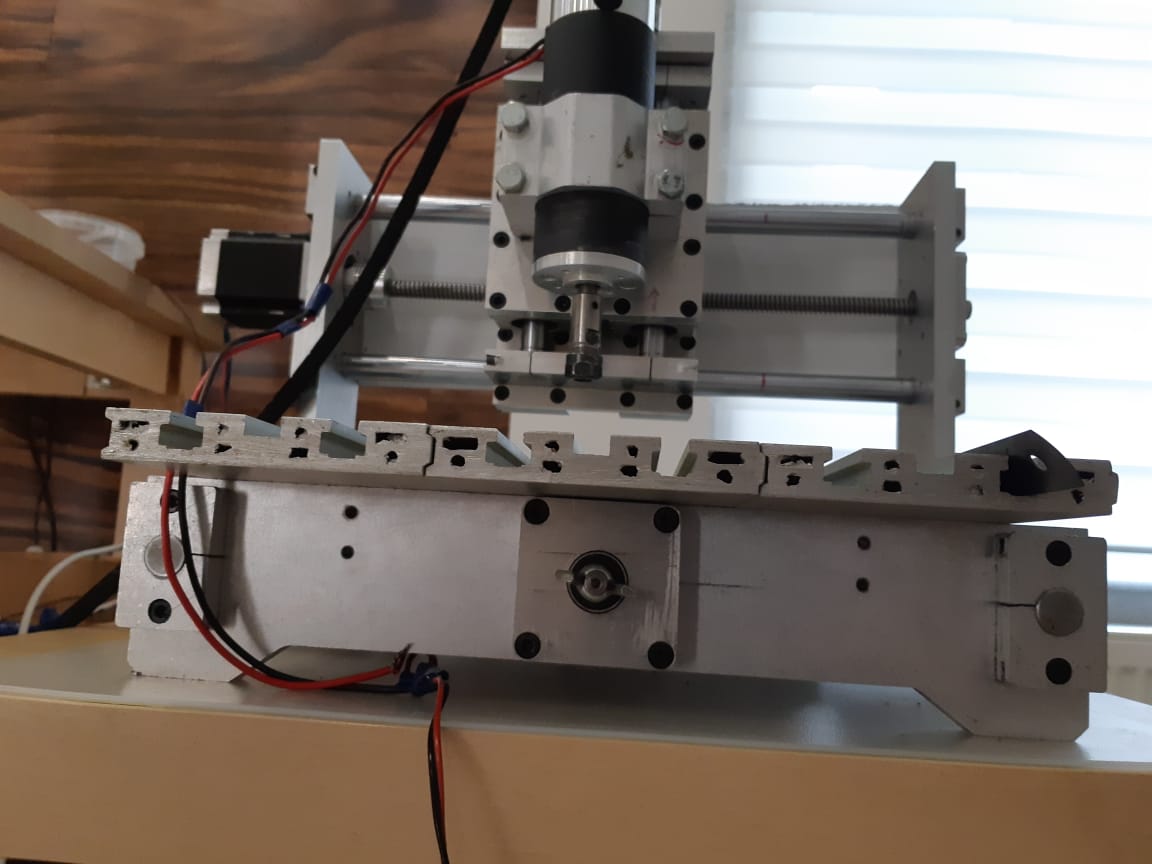

Продам купленный здесь на форуме станок. Габариты 60х40 см, но поле намного меньше, около 20х30. Точно не помню. Вернее здесь брал станину с винтами, остальное в Китае заказывал. Покупал давно, но на станке почти не работал, в основном настраивал. Так до конца и не настроил. Не моё. Нет концевиков, гофр для кабеля и ещё мелочей, которых на фото НЕ видно. Хотя станок так то работает, программу отрабатывает. Электрику бы в корпус собрать не мешало. Ещё неплохо было бы установить нормально стол и какую то поперечную балку на ось Y, портал собран на одних валах. Это чего нет.
Теперь что есть - конструкция из Д16 или Д16Т толщиной 12 мм. По оси Х швп 1605 с гайкой, остальные оси винт-гайка трапеция, гайки - латунь. Опоры валов на оси X китайские, остальные из алюминия самодельные. Сами валы простые цилиндрический Ф16 мм. Моторы 57BIGH627. Tb660 без корпусов и плата подключения через usb. Провод usb. Блоки питания МинВэл для шаговиков и для шпинделя на честные китайские 500 w с воздушным охлаждением. Стол из тяжёлого профиля из Воронежа. Остальное смотрите пожалуйста на фото, ибо грешен, туповат в этой области. Ещё один важный момент (я прям оптимист, завтра, мол, купят) - станок на даче, привезти смогу не раньше чем через неделю, ибо жру антибиотики.
Приму советы на тему адекватности цены. Рассмотрю разумные варианты продажи без каких то частей.

Толком нет альтернатив.. Ваш будет лучше чем 3020, а тем более 3018. Если рояль играет занимаемое место, тогда "микробу" альтернатив нет.. только не всем любо по 2 каретки на ось, вместо 4х.. хоть и профильных под 15й рельс...

Моё ошибочное мнение:
На авито шансов больше.. здесь разве кого механика заинтересует.. и то - по цене лома.. 300руб за кг алюминия и 50% стоимости направляющих и электрики..
1. Движки с высокой индуктивностью, 3.5мГн.. т.е. им нужен БП на 60В..
2. Как следствие - это драйвера на 80В.. и цена их раза 4, выше чем комплектные ТБ6600..
3. Шпиндель с известными проблемами и требует доработки в дальнейшем, при этом БП обычно у них не развязан гальванически от сети 220В..
Какая бы не была честная электрика, для получения нормального результат нужно её всю менять.. ну трапеция.. особо жару не дашь..
Рассматривать/позиционировать только как замену 3018.. лишенную всех недостатков с механикой.. ну и продавать по соответсвующей цене.. 15-18к.. не выше.. Но довести его до ума.. Покупать конструктор за желаемую Вами сумму - не думаю что найдутся желающие..

Очередная коррекция цены. Шпиндель даёт наводки на компьютер, зависает mach3, поэтому из набора исключается.
26000₽ без шпинделя.
