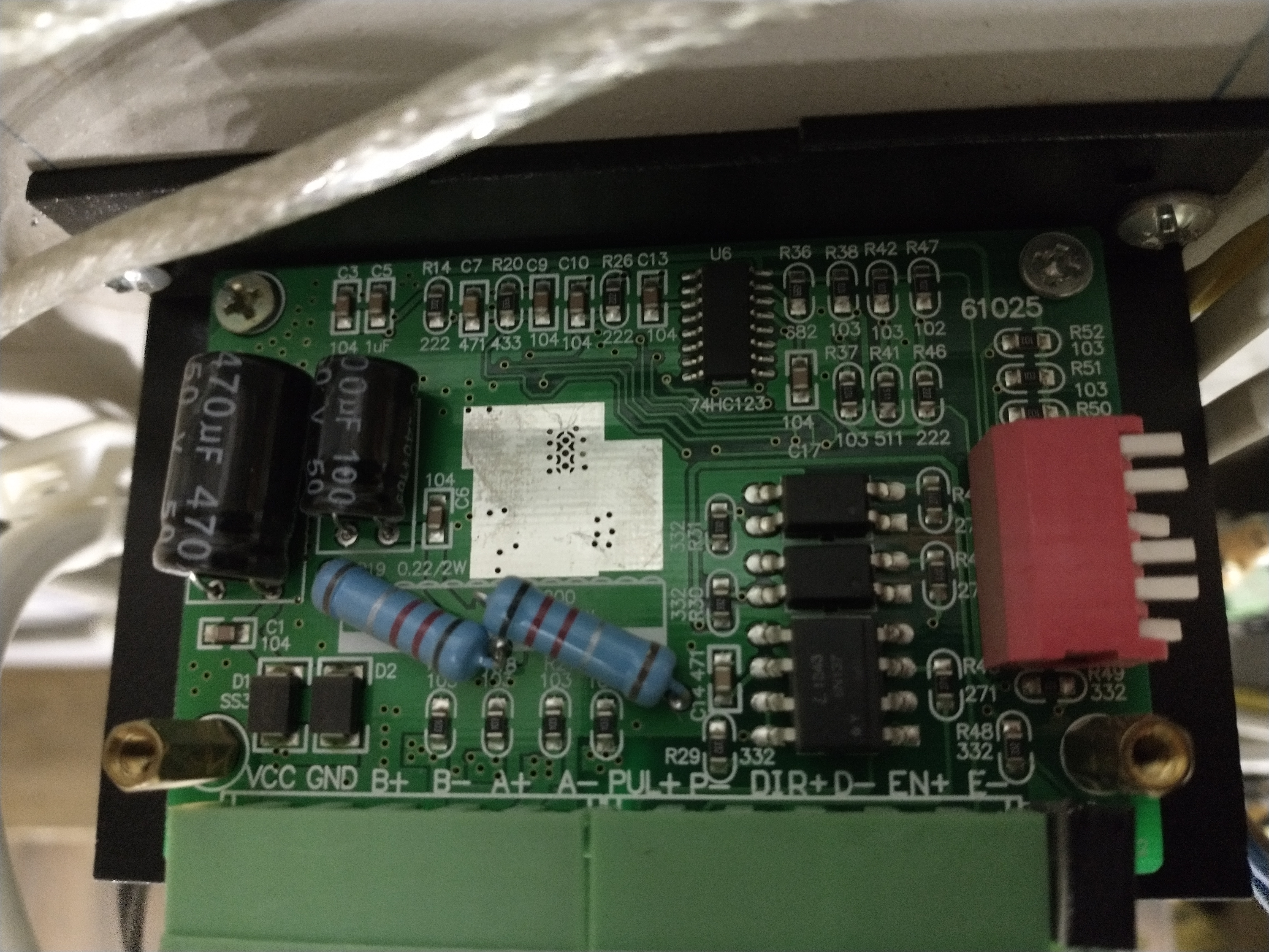

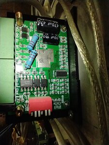

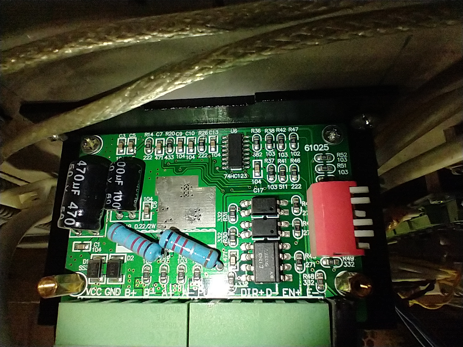

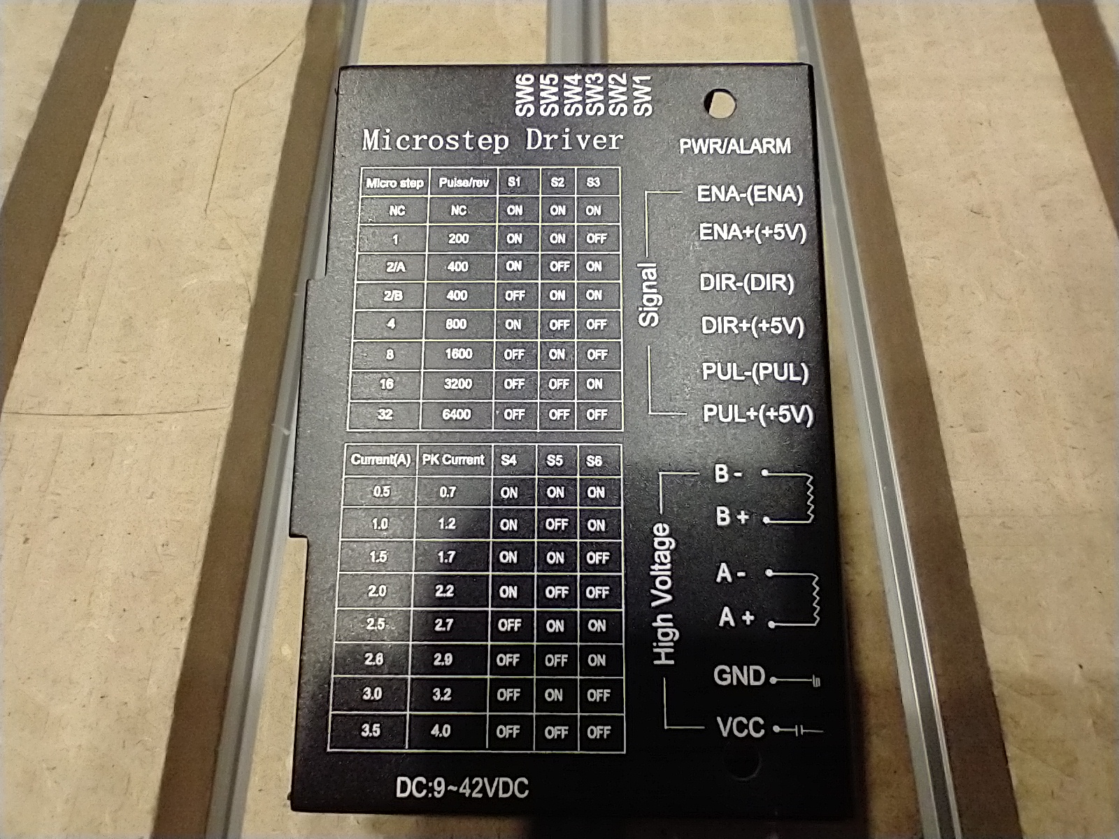

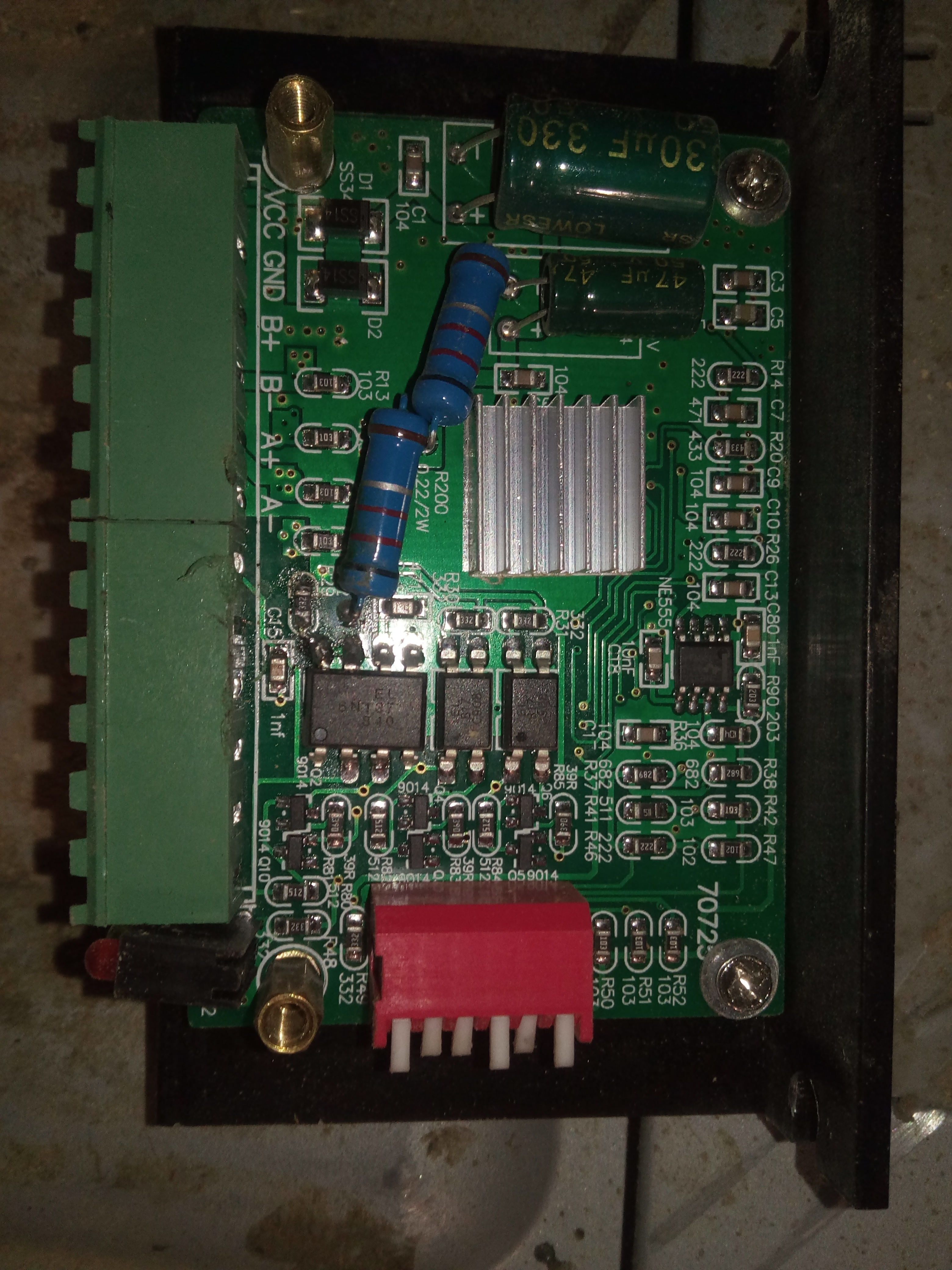

Вопрос тв6600 или нет, или древнее?
Ставил человек, который сейчас не помнит что за серия
Вопросов к драйверу нет, но пока там 24вольта и 2.5 ампера на "рубильниках", а я купил БП помощнее, и хочу дать :headphones: ему 38-40 вольт.

TB6600 выглядит так.
Re: Помогите опознать нонейм драйвер шд
Рекомендуют обычно использовать 70% от макс. напряжения для ноунэйм драйверов и по току так же. В вашем случае в районе 30в. Т.е. 36в БП чуток скрутить.

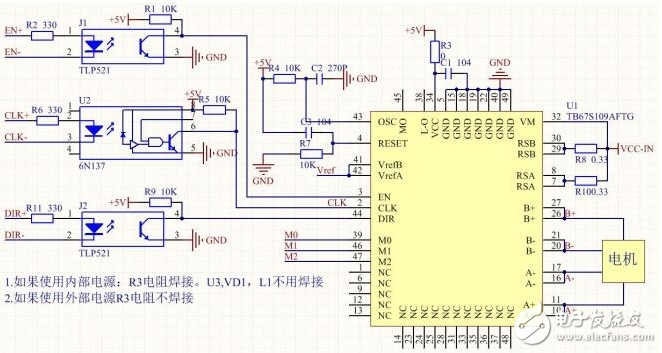

Это TB67S109AFTG, у них по даташиту 50в, так что китайцы уже заранее немного перестраховались.
Alex_kh писал(а): ↑ Вопрос тв6600 или нет, или древнее?
На обратной стороне платы что?

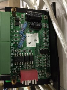

Хм. Не додумался разобрать (прикручено все в шкафу). Сегодня разберу. Или попытаюсь,так как есть подозрение, что надо отвинтить шкаф от стены. Просто увидел пустую площадку для микрухи и мозг перестал думать, в смысле воспринимать данную реальность :cheesy:

drykov писал(а): ↑ TB67S109AFTG
Огромное спасибо за ссылки.
Нашёл и даташит и описание.
А то Гугл последний месяц какой-то бодяжный, уже не понимаю как запрос ему написать, чтоб маркетплейсы не лезли на 10 страниц и гов..но-продаваны.

xenon-alien писал(а): ↑ Рекомендуют обычно использовать 70% от макс. напряжения для ноунэйм драйверов и по току так же. В вашем случае в районе 30в. Т.е. 36в БП чуток скрутить.
Сплошное расстройство. 42*0,7=29.4в.
Классный я апгрейд задумал с 24вольт.
Ну ниче, я теперь знаю где купить новый, посмотрим сколько он без дампера выдержит (с подвижным столом из плюса килограмм на 20). :freak_in_action: :twisted:

А пока обнаружил что драйвера на 2.2 амп выставлены, поднял до 2,8 - стало на 50% резвее! прикручу к стене БП, дам 30-36вольт, гяди и до 2метров разгонюсь.

Кстати радиатор в наличии, резисторы с концертами на месте. Это я посмотрел видео из ссылок выше. Сейчас вот думаю кто мне в Харькове дамперы сделает, сам могу но в электронику не люблю

Я такие драйвера разобрал, а там всё термопастой внутри вымазано, решил почистить и заодно радиатор поровнее прикрутить. Попшикал промывкой для карбюратора и продул воздухом. Почистил... на свою голову! Четыре драйвера перестали работать! И чо я им сделал?

Потому, что это г.... у меня пяток таких валяется. Он и по напряжению г, и по току г. И даже радиатор там ээээ через жопу прилеплен - к пластику чипа, а не к площадке, которая для отвода тепла даже, как ни странно, есть на плате. В общем он просто ни о чем
