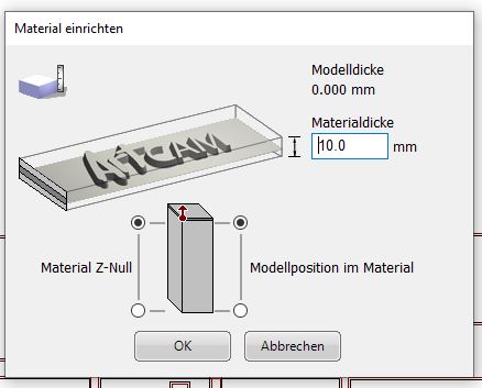

Управляется CNC-Router SuDa. Работаю в ArtCam Express 2015. Ноль всегда выставляю так
Unbenannt.JPG (740 просмотров) <a class='original' href='./download/file.php?id=187547&mode=view' target=_blank>Загрузить оригинал (29.61 КБ)</a>

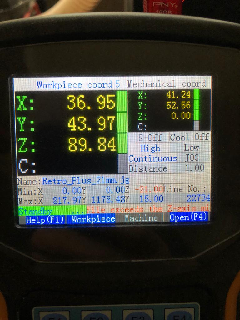

Ось Z выставляю щупом на поверхность материала. со вчерашнего дня Роутер выдает ошибку, мол нехватает места по оси Z:
index.jpg (740 просмотров) <a class='original' href='./download/file.php?id=187548&mode=view' target=_blank>Загрузить оригинал (100.74 КБ)</a>
Пробывал старые файлы которые пилю постоянно - такая же беда. Пробывал выставлять ноль по столу, тоже ничего (тоже самое и вручную). Попробывал приподнять щуп на пару мм выше - успех ! Такое ощущение что сбились параметры рабочей области. Хотя ничего не перенастраивалось. :thinking:
