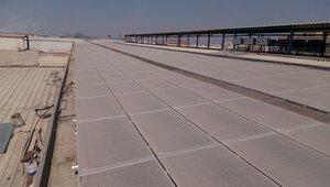

Добрый день,
у нас на предприятии на крыше здания установлены солнечные панели,
панели через некоторое время покрываются толстым слоем пыли, их нужно чистить.
Сейчас панели чистят вручную, люди с тряпками.
Стоит задача – своими силами сделать «робота» который будет чистить эти панели,
требование чтобы чистил без воды!
Думаем просто сделать тележку…перемещение вперед/назад… (по одному моторчику на каждое колесо), под тележкой мягкий валик, валик будет вращаться и «стирать» пыль.
«Робота» думаем сделать на базе не дорогих контроллеров (Arduino или Siemens LOGO/S7-1200).
«Робот» будет ездить по расписанию… (вечером или утром), без участия человека.
В начале и конце участка поставим концевые…едим вперёд…доехали на конца…сработал концевой…реверс…едим назад.
«Робот» будет на своих аккумуляторах, зарядка аккумуляторов от своей небольшой солнечной панели (которая будет установлена на роботе).
Какие есть подводные камни?
Например, получится ли «на сухую» (без воды) нормально чистить панели?
Или, например, если валик будет сильно прижиматься к панелям, может ли он повредить панель (может поставить датчик тока на мотор валика и если ток будет выше какого-то предела, то выключать мотор)?
фото крыши с панелями прикреплено, "робота" планируем сделать на всю ширину панелей (секция из четырех панелей), щетка будет чистить сразу четыре панели.

__engineer__ писал(а): ↑ Какие есть подводные камни?
Без воды ваш робот валиком зацарапает пылью с песком все панели до матовой поверхности, лучше щеткой-валиком. И еще, пыль в помещениях чистить щеткой (как во многих роботах пылесосах) совсем не одно и тоже, что чистить приклеенный пыль-песок на улице на стекле. И без воды на улице все счистить...не думаю :thinking:
П.С. Уже готовые роботы чистильщики панелей без воды предусмотрены для работы только в странах Ближнего Востока и Африки, где дождь, пыльца растений и пролетающие гадящие птицы - редкость. Севернее - мойка с водой.

__engineer__ писал(а): ↑ Например, получится ли «на сухую» (без воды) нормально чистить панели?
Форсунка со сжатым воздухом под углом, перемещение змейкой сверху вниз...

Re: Робот для чистки солнечных панелей («самопал»)?
Каретка должна ездить с бачком воды, распылителем, валиком и феном. Как на портальной автомойке. Можно, канеш, без валика и сушилки, но будут нюансы. А на сухую, если чё, даже детей не делают ;) Уж слишком трение мешает.
Бабулька с тряпкой рулит ;)

__engineer__
Сообщения: 47
Зарегистрирован: 24 янв 2017, 22:03
Настоящее имя: engineer
Сообщение __engineer__ »
как думаете если рассматривать два варианта:
- длинная щетка (движение вдоль, ездить вперед/назад) - в момент времени сразу чистить 4 панели, щетка скошена и как бы счищает снизу вверх
- коротка щетка (движение поперек, ездить вверх/вниз), - в момент времени сразу чистить 1 панель
какой предпочтительней? лучше???
движение вдоль (вперед-назад) намного проще сделать, только одна ось движения и щетка
движение поперек (вверх-вниз) более сложная конструкция...две оси (вдоль, поперек), плюс щетка.
забыл сказать ...предприятие на "ближнем востоке" сухо, дождей нет, пустыня, песок...
