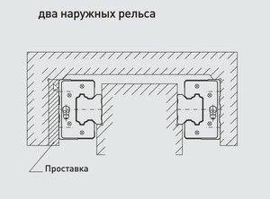

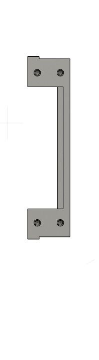

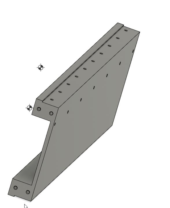

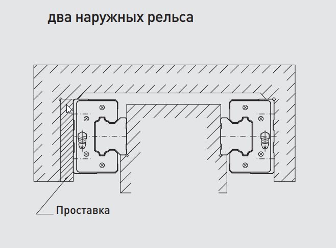

Имеется плита для оси Х. Установка рельс по проекту - два наружных рельса. После фрезеровки отшабрил одну площадку под рельс. Вопрос, как выровнять вторую площадку?
В наличии имеется поверочная линейка метровой длины, поверочная линейка длиной 40 см, индикаторная головка с точностью 0,01.

Как вариант - установить рельс на шабреную поверхность, на рельс - "каретку", на каретку - штатив, на штатив - индикаторную головку.
Ну и "обкатать" с периодическим шабрением.

Шабренную сторону на кмд и на поверочную плиту, в итоге получите готовую поверхность параллельную поверочной плите, а там уже стойкой с индикаторной головкой... и вышабриваете. В этой схеме не это главная проблема, а то как будете делать поверхности под каретки. Ведь даже с учетом проставок все будет очень сложно. И здесь уже не положишь на плиту как с наружними поверхностями.

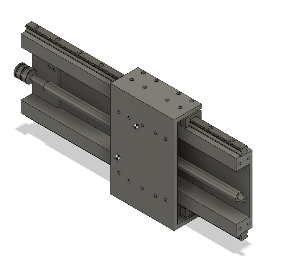

Узел в сборе.jpg (2440 просмотров) <a class='original' href='./download/file.php?id=186716&mode=view' target=_blank>Загрузить оригинал (57.33 КБ)</a>

Чего вы хотите добиться на последней картинке? Компактности? Жесткости у такой конструкции не будет - все слишком тонкое и годится разве что на лазер/плазму.
linnenemy
Сообщения: 36
Зарегистрирован: 06 дек 2019, 12:38
Настоящее имя: Вячеслав
Re: Выравнивание под два наружных рельса
Сообщение linnenemy »
nevkon писал(а): 27 сен 2020, 07:13 Чего вы хотите добиться на последней картинке? Компактности? Жесткости у такой конструкции не будет - все слишком тонкое и годится разве что на лазер/плазму.
10 мм сталь тонкое? Ну черт его знает.
