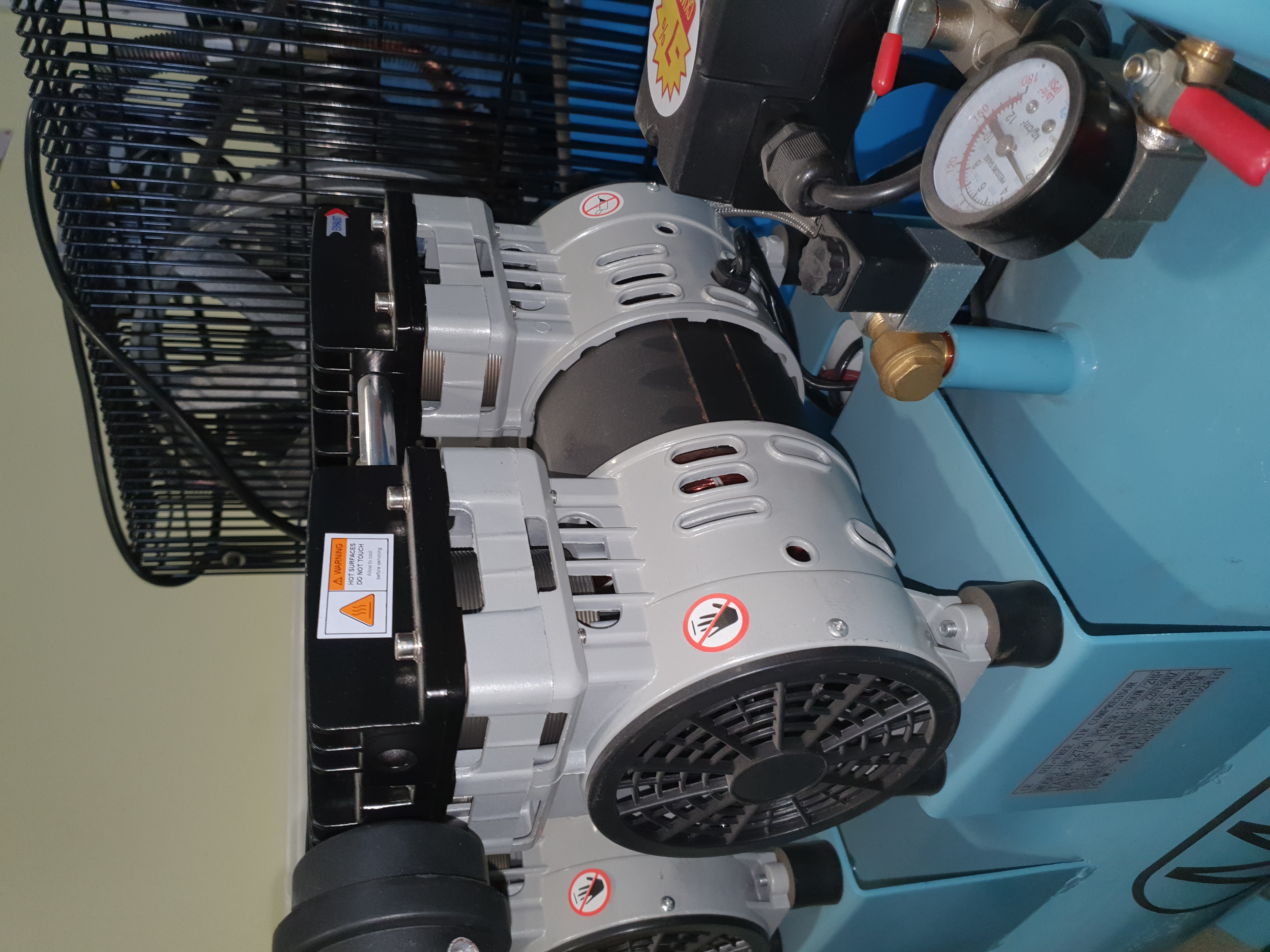

Здравствуйте.
После покупки станка, сразу приобрел безмаслянный компрессор с ресивером на 50л и одним целиндром.
Рез фанеры осуществляется при 2атм.
Компрессор проработал 1 месяц, после чего лопнул корпус цилиндра.
Отвез по гарантии, заменили, проработал ещё 3 недели.
Поработал ещё 1.5 недели - та же история...

Re: Выбор компрессора - безмасляный vs масляный
1 и 2 хорошие компрессоры и тихие, только они не 2 и 3 цилиндра, а 4 и 6. :)
Работают надёжно, без проблем, только если часто включаются (расход воздуха большой) желательно принудительное охлаждение, например вентиляторами типа компьютерных, только на 220В.
Но влагоотделитель обязательно нужен.

Здравствуйте.
Спасибо за ответ.
Я не правильно выразился на счет "цилиндров". (Имелось ввиду, кол-во моторов)
Безмасляный компрессор, который у меня был: "Aquatic Elefant XY-5850". (Бак на 50л, один двигатель(два цилиндра))
- Сразу скажу, говно редкостное, шумит ппц как, греется аналогично... , сейчас жалею что его купил, но...
У этого Aquatic Elefant XY-5850 компрессор похожей конструкции, но внешне сильно отличается, возможно и конструктивно...
Те компрессоры, что на фотках MedicAir (первый я в Китае покупал) имеют пластиковые поршни, потому довольно тихие. У меня такой в квартире стоит и иногда ночью его включаю - в соседней комнате не слышно.
Эти компрессоры бывают на 14ХХ об/мин и на 26ХХ об/мин, вторые погромче работают. В MedicAir, судя по производительности стоят низкооборотные, а в Elefant наверно высокооборотные и похоже с большим ходом поршней - это тоже добавляет шума.
P.S. В них можно выкинуть штатные фильтры и поставить какой-нибудь автомобильный в подходящем корпусе - заметно тише будут работать.

Serg писал(а): 23 сен 2020, 20:10 У этого Aquatic Elefant XY-5850 компрессор похожей конструкции, но внешне сильно отличается, возможно и конструктивно...
Я не знаю, какие обороты честно говоря, видел в живую и сделал пару фоток. Но на вид и ощупь, совсем другие.

Всем доброго дня.
В общем побоялся я сейчас рисковать, и приобрел безмаслянный компрессор: MedicAir HC3780.
Проработали два дня на нем, пока впечатления следующие:
1. Действительно существенно тише, чем другие аналоги.
- По ощущениям, раза в 2-3 тише чем Aquatic Elefant
2. По производительность - я ожидал большего...
-- Давление на редукторе у лазера: 1.6 атм:
-- Работа: 1.28 мин (88 сек) - 40.74% (При работающем лазере)
-- Отдых: 2.08 мин (128 сек) - 59.26%
-- Цикл: 3.36 мин (216 сек).
По сравнению со старым компрессором, новый работает на 56,8% меньше по времени, хотя по характеристикам, должен был в 2 раза...
3. Двигатели от компрессора не такие горячии как на старом компрессоре, но все равно горячии.
- Вчера решил сделать принудительный обдув каждого двигателя. (Через пару дней отпишусь о результатах)
P.S. -> Честно говоря, начинаю уже жалеть, что все же не рискнул купить маслянный компрессор...
