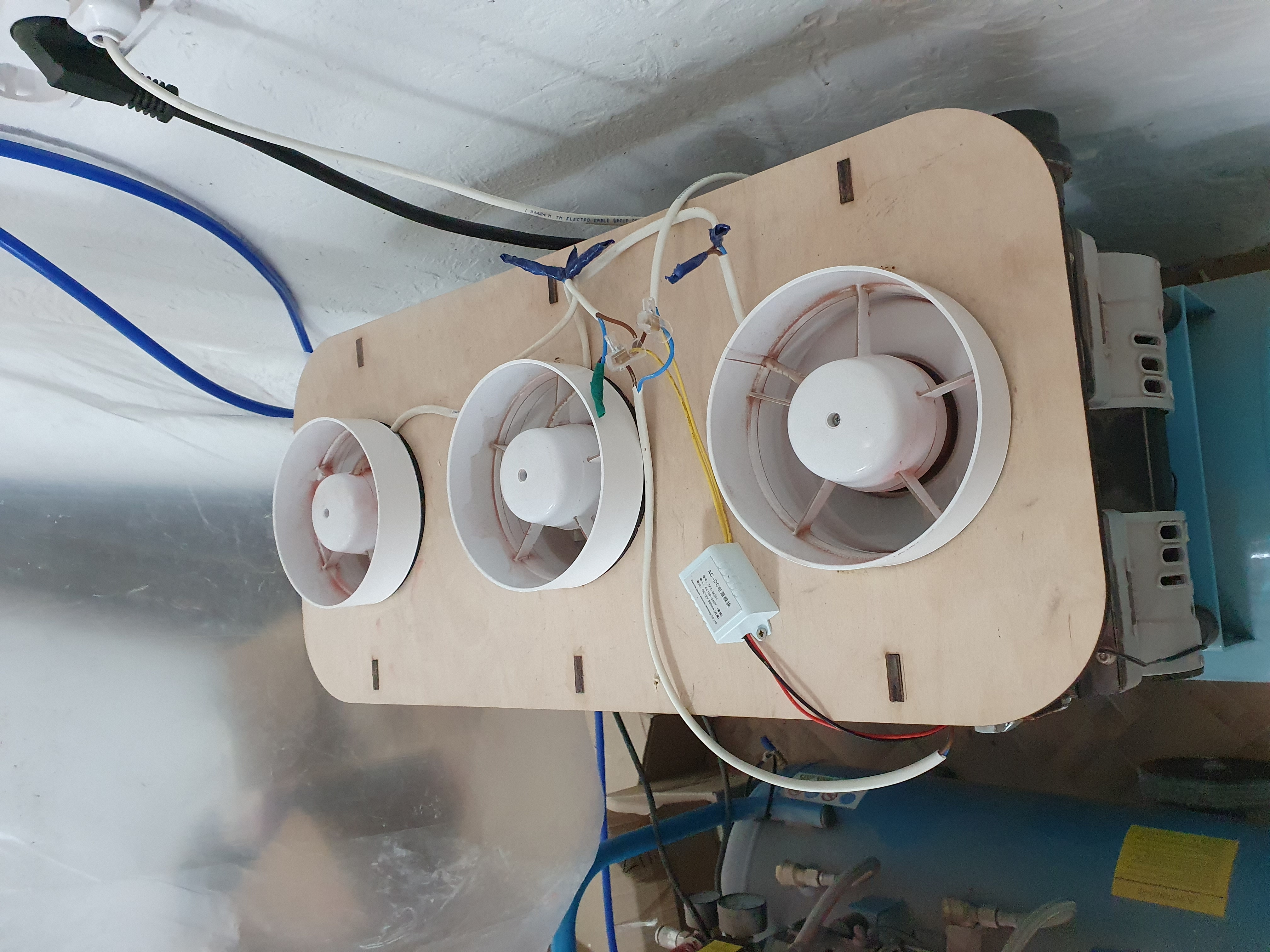

1 и 2 хорошие компрессоры и тихие, только они не 2 и 3 цилиндра, а 4 и 6. :)
Работают надёжно, без проблем, только если часто включаются (расход воздуха большой) желательно принудительное охлаждение, например вентиляторами типа компьютерных, только на 220В.
Но влагоотделитель обязательно нужен.

Serg писал(а): ↑23 сен 2020, 16:13 1 и 2 хорошие компрессоры и тихие, только они не 2 и 3 цилиндра, а 4 и 6. :)

Serg писал(а): ↑ желательно принудительное охлаждение, например вентиляторами типа компьютерных, только на 220В.

MuForum писал(а): ↑ Поэтому я и задался вопросом на счет масляного компрессора. Они дешевле, меньше греются и дольше служат.
Т.к. обычно имеют принудительное охлаждение крыльчаткой на ведомом шкиве.
Основной нагрев компрессоров не от трения, а от сжатия воздуха.

- Вчера решил сделать принудительный обдув каждого двигателя. (Через пару дней отпишусь о результатах)
P.S. -> Честно говоря, начинаю уже жалеть, что все же не рискнул купить маслянный компрессор...

Доброго времени суток.
Доработал немного обдув/охлаждение компрессора при помощи платы с датчиком терморегуляции.
- Терморегулятор китайский XH-W1209
- Инструкция: http://maslovamp.blogspot.com/2016/07/xh-w1209.html?m=1
20210108_135453.jpg (6987 просмотров) <a class='original' href='./download/file.php?id=190845&sid=f3bfe0a7dc385f1cabbeffe5bb4edfe7&mode=view' target=_blank>Загрузить оригинал (3.05 МБ)</a>
20210108_135458.jpg (6987 просмотров) <a class='original' href='./download/file.php?id=190846&sid=f3bfe0a7dc385f1cabbeffe5bb4edfe7&mode=view' target=_blank>Загрузить оригинал (3.39 МБ)</a>
