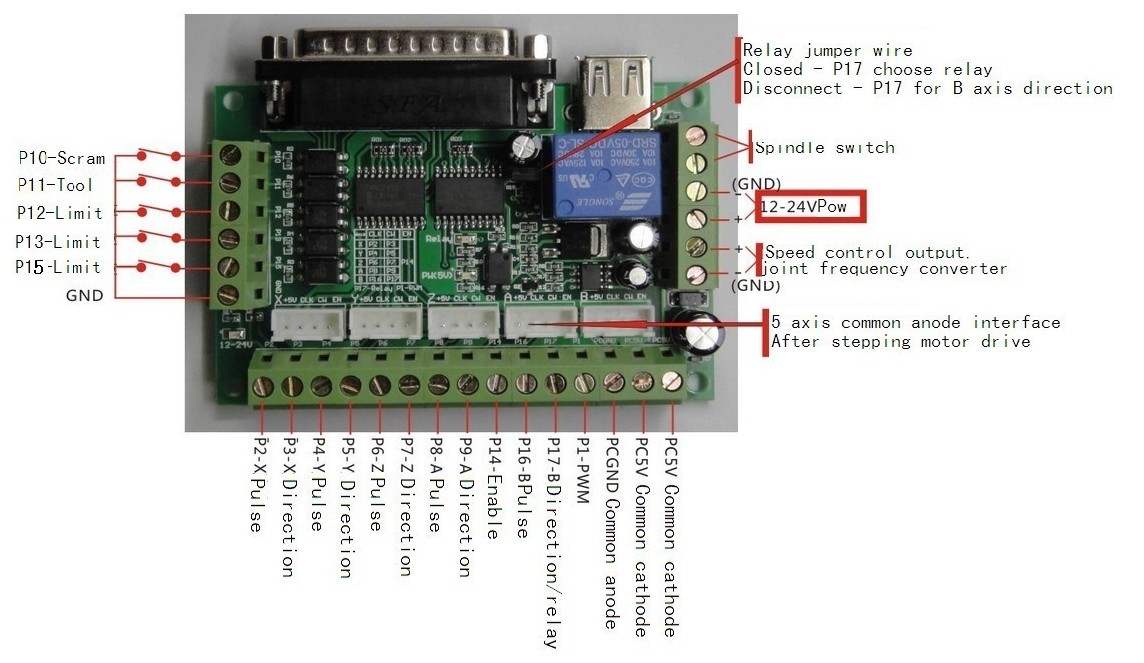

Здравствуйте.
Помогите пожалуйста правильно подключить частотник Hyundai N700E-022SF к контроллеру станка, для вкл/выкл и управления скоростью шпинделя, и как правильно настроить запуск шпинделя в mach3 и linuxCNC.
Контроллер:
default.jpeg (11814 просмотров) <a class='original' href='./download/file.php?id=14682&mode=view' target=_blank>Загрузить оригинал (148.79 КБ)</a>

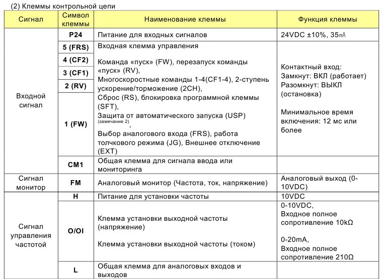

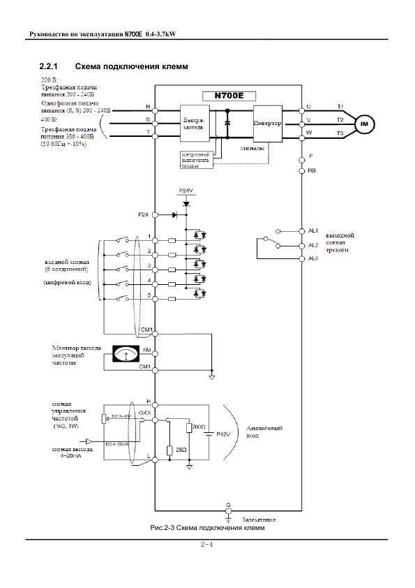

Частотник:
N700E_Manual_0.4~3.7kW_2_copy_014.jpg (11814 просмотров) <a class='original' href='./download/file.php?id=14683&mode=view' target=_blank>Загрузить оригинал (45.23 КБ)</a>

настраиваешь входы частотника так чтобы при замыкании их мотор вращался. Вот эти пины подключаешь к плате что на фото к контактам реле

Но как правильно подключить аналоговое управление частотой?
101.JPG (11743 просмотра) <a class='original' href='./download/file.php?id=14713&mode=view' target=_blank>Загрузить оригинал (25.25 КБ)</a>
102.JPG (11743 просмотра) <a class='original' href='./download/file.php?id=14714&mode=view' target=_blank>Загрузить оригинал (97.25 КБ)</a>
На плате контроллера есть выходы P1-PWM (ШИМ)
и 0-10в
103.JPG (11740 просмотров) <a class='original' href='./download/file.php?id=14715&mode=view' target=_blank>Загрузить оригинал (13.71 КБ)</a>
, куда их подключать к частотнику?

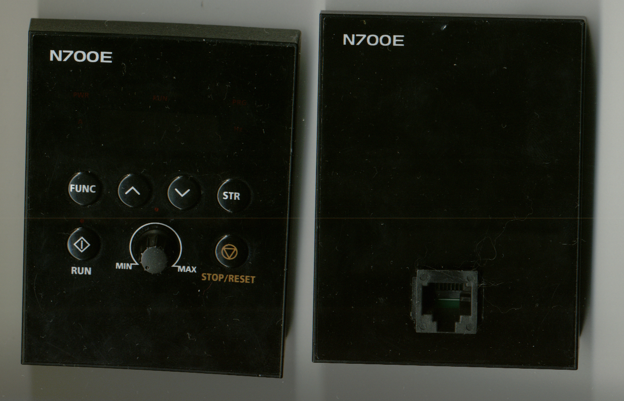

я тоже поначалу собирался управлять через аналоговый интерфейс, а потом решился на RS485 и не жалею :) Несмотря на то, что кроме адаптера USB-RS485 нужно конкретно к этим частотникам (N700E малой мощности) докупать еще и сменную "морду"
Штатная панель и модуль интерфейса (11720 просмотров) <a class='original' href='./download/file.php?id=14725&mode=view' target=_blank>Загрузить оригинал (1.92 МБ)</a>

Re: Подключение частотника к контроллеру чпу
Выход Speed control output. Минус на L частотника, плюс на O/OI
Параметр A51 установить в 1.

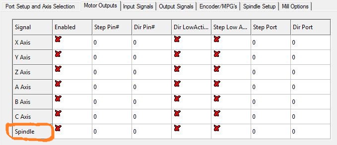

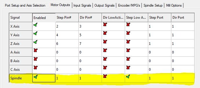

А P1-PWM разве не используется?
Настройки же в маче есть.
106.JPG (11690 просмотров) <a class='original' href='./download/file.php?id=14740&mode=view' target=_blank>Загрузить оригинал (62.63 КБ)</a>
Если (если!) я правильно понял, то этот контроллер содержит joint frequency converter, то бишь преобразователь ШИМ (PWM) в напряжение. Можно использовать его, можно внешний - тогда используется выход PWM. Настройки Мача, судя по всему, одинаковы для обоих случаев.
Проще всего проверить подключив вольтметр к выходу Speed control output (без частотника) и пробовать регулировать скорость. Напряжение должно меняться от 0 до примерно 10 вольт.
Если есть сомнения (а у меня они есть :) ), то сфотографируйте крупно правый нижний угол контроллера, где 8-ногая микросхема, или просто сообщите ее обозначение. Интересно также, есть ли детали на обратной стороне платы.

Serg-tmn писал(а):Если (если!) я правильно понял, то этот контроллер содержит joint frequency converter, то бишь преобразователь ШИМ (PWM) в напряжение.
Вы правильно поняли.
Serg-tmn писал(а):Проще всего проверить подключив вольтметр к выходу Speed control output (без частотника) и пробовать регулировать скорость. Напряжение должно меняться от 0 до примерно 10 вольт.
По началу напряжение было 10 вольт и не регулировалось, но после того как я в маче активировал первый пин напряжение начало меняться.

Serg-tmn писал(а):Выход Speed control output. Минус на L частотника, плюс на O/OIПараметр A51 установить в 1.
Сделал как вы описали, шпиндель не запускается.
Может ещё какие-то настройки надо менять?
Завтра с утра буду ещё разбираться.
А вручную (кнопкой RUN) на инверторе включается?
Для управления частотой от аналогового входа нужно еще поставить A01 = 1, A02 = 1, A05 = 0.00, A06 = 400.00

Стартовать частотник должен по команде 0-10 вольт или при замыкании клем FW и CM1 а потом уже регулировка напряжением?
Я не подсоединял к реле контроллера клемы частотника FW и CM1 и похоже что из за этого у меня не запускался шпиндель.
Завтра проверю.
Gaspar писал(а):Я не подсоединял к реле контроллера клемы частотника FW и CM1 и похоже что из за этого у меня не запускался шпиндель.
Да. Задание скорости - отдельно, включение - отдельно.

Подключил клемы частотника FW и CM1 к реле контроллера и шпиндель заработал :D
