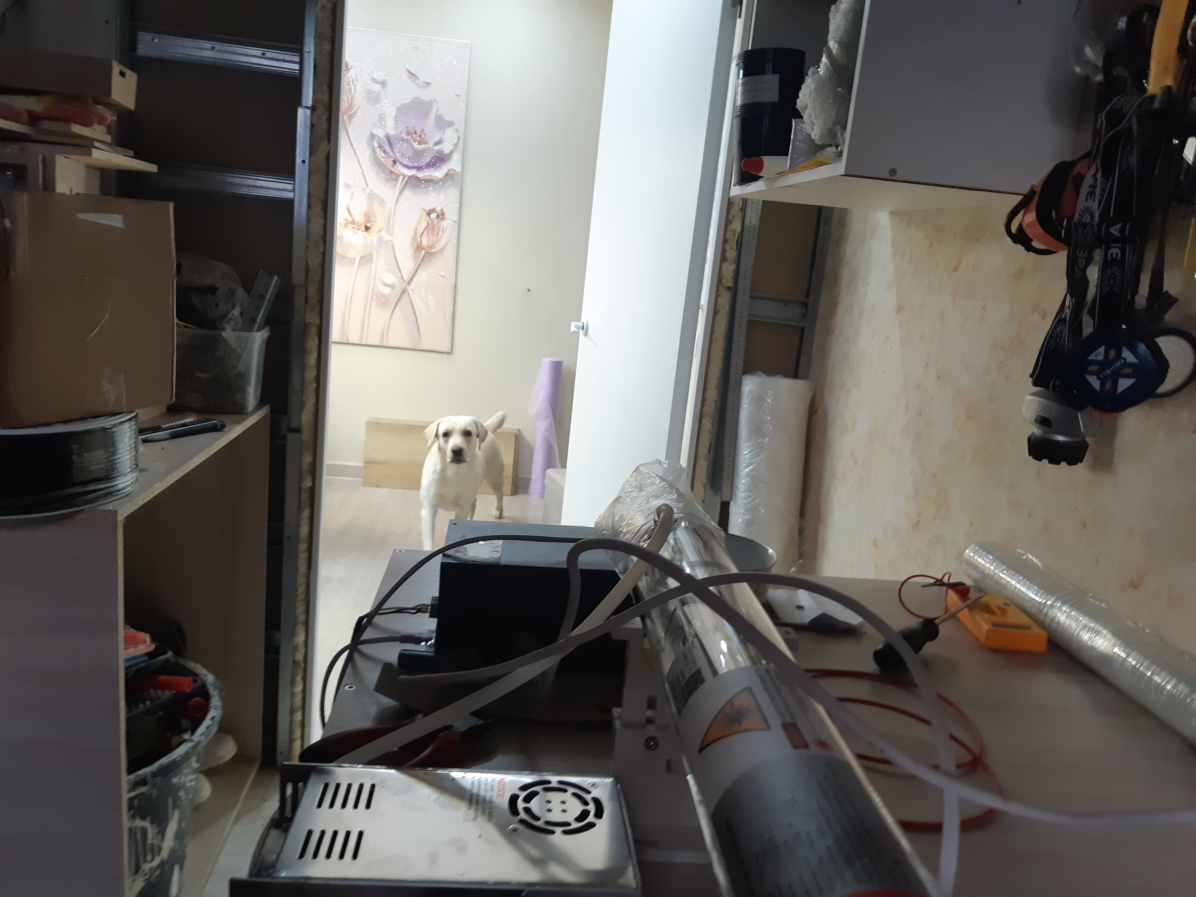

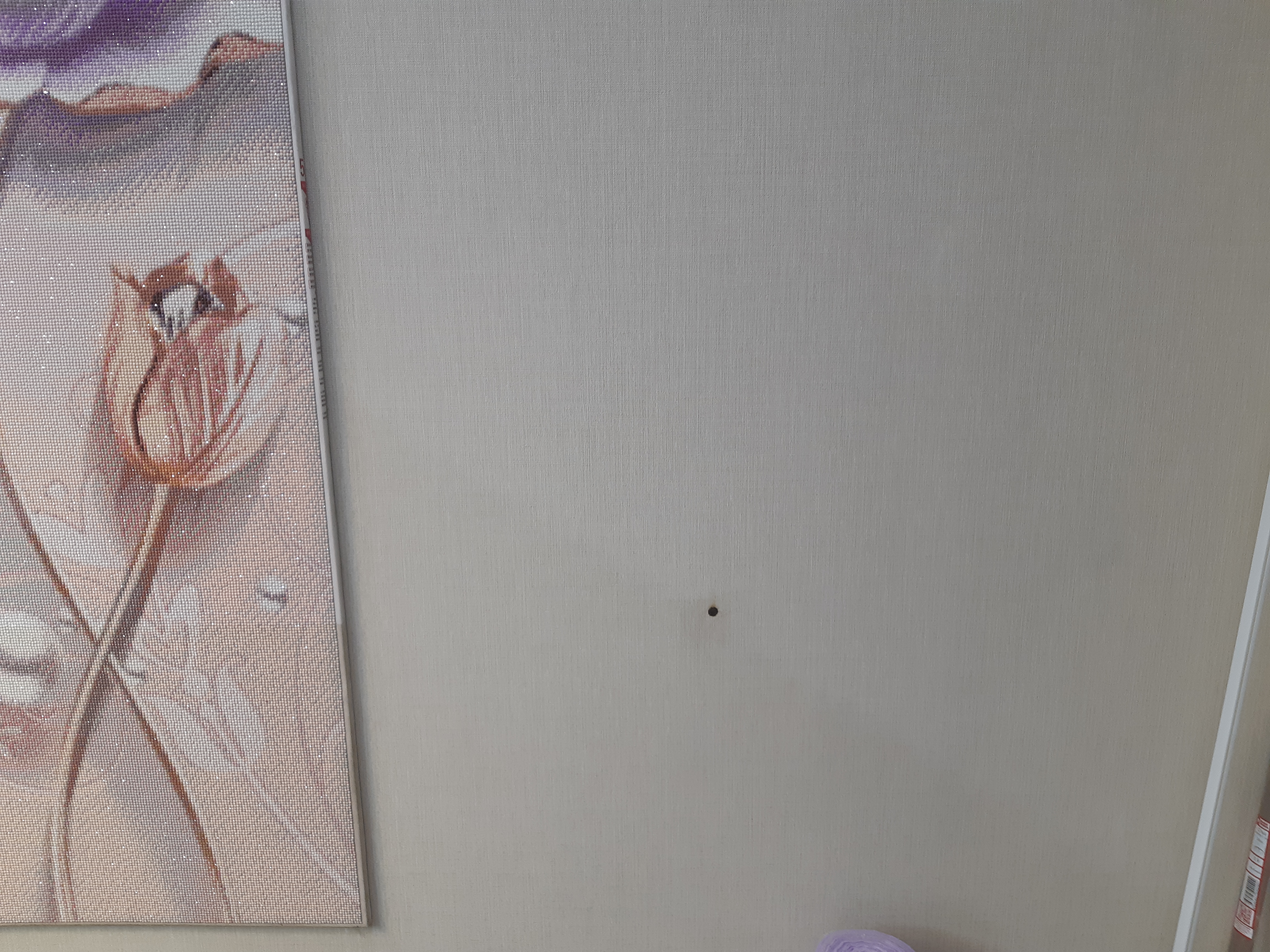

Сегодня решил поиграться с новыми "штучками", в Итоге:
:lolh: Я прожег обоину в кабинете жены :thinking:

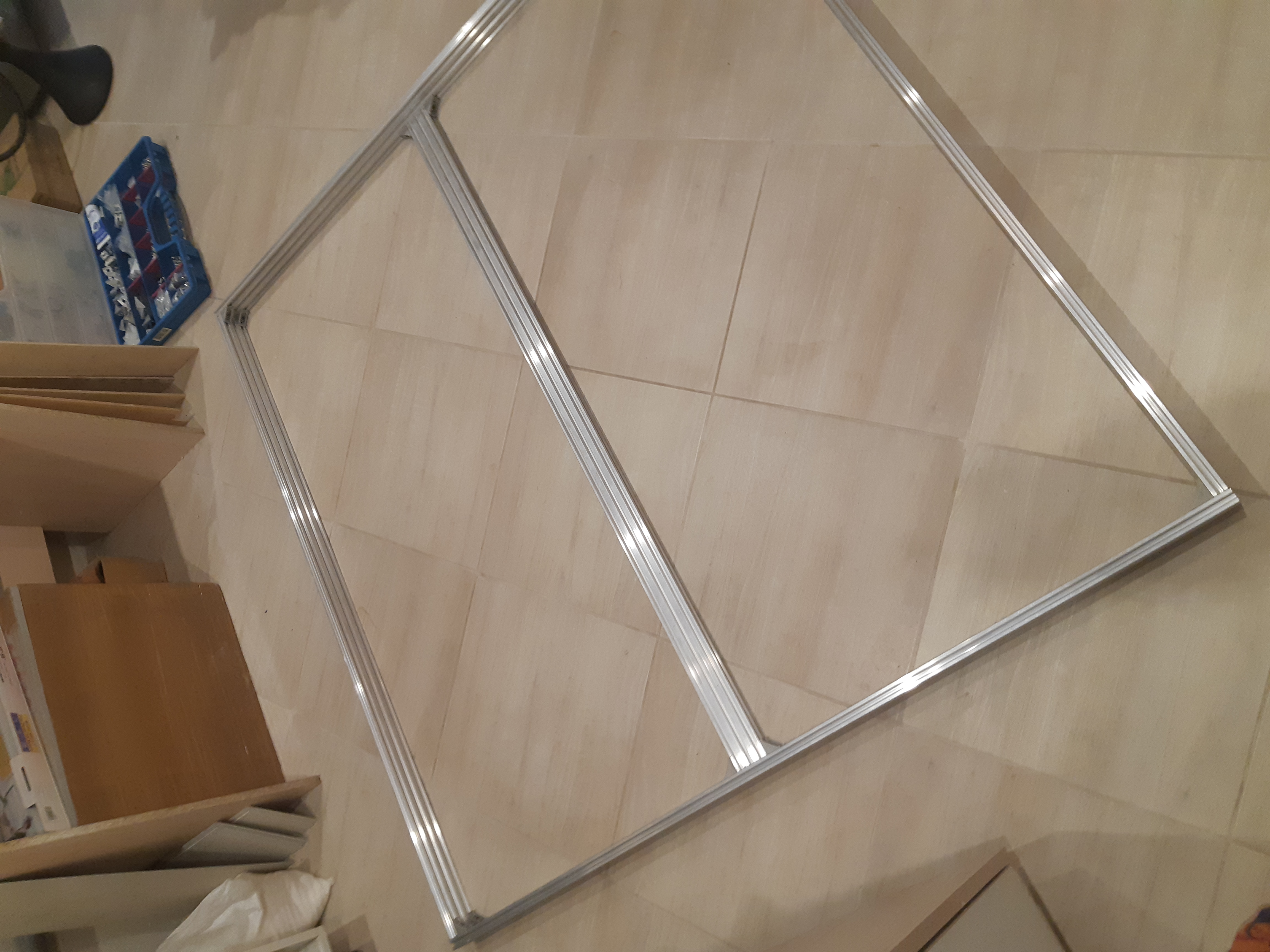

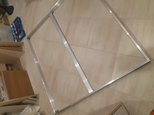

20200905_165223.jpg (4649 просмотров) <a class='original' href='./download/file.php?id=185769&mode=view' target=_blank>Загрузить оригинал (3.88 МБ)</a>
Продолжаем.
Сегодня собрал раму(временную), по скольку у меня проекта нет, буду делать по наитию.
Следующим номером будут крепиться направляйки для точного определения расстояния между каретками для моделирования портала.

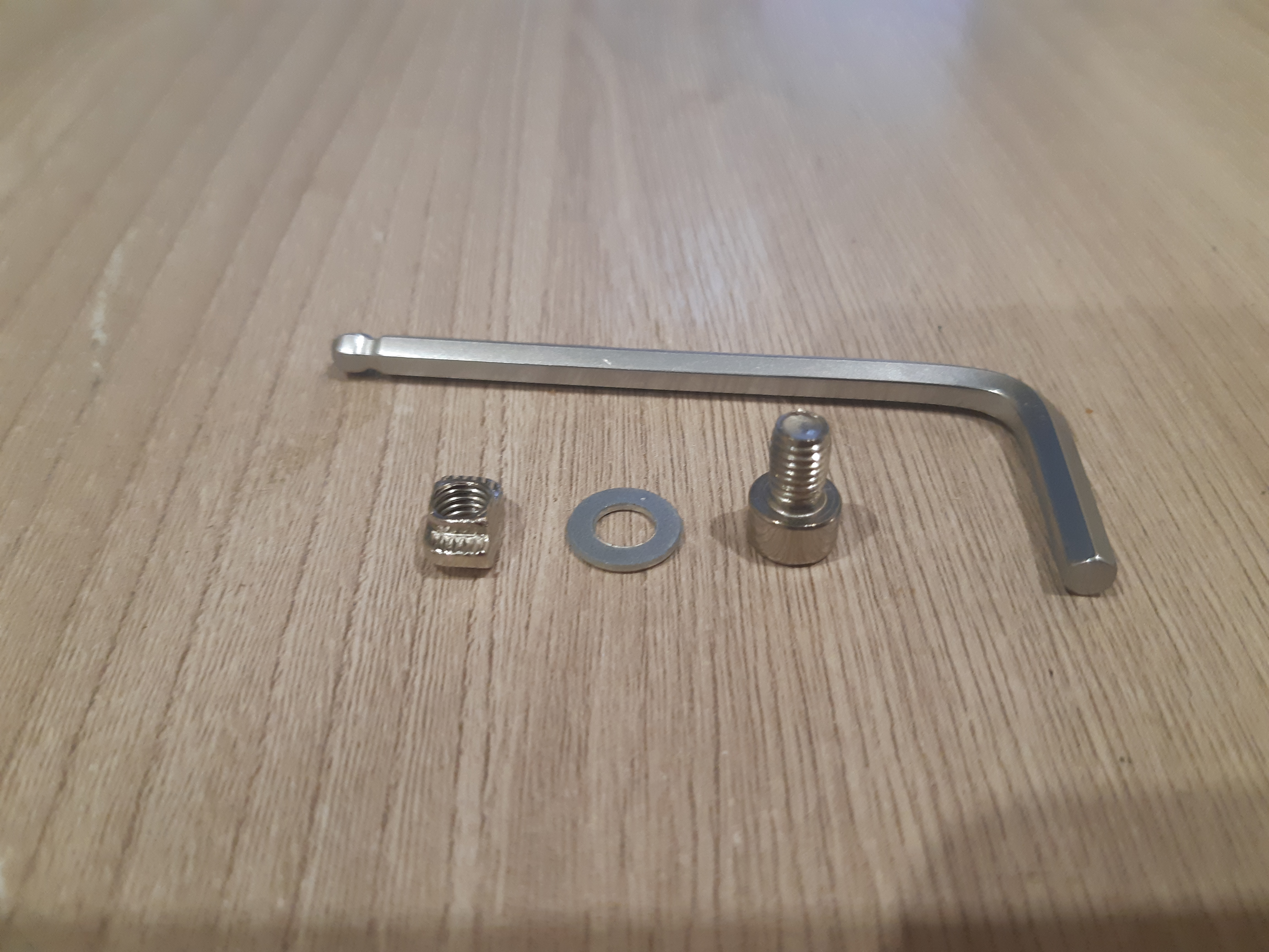

Собирал все с помщью этого.

ilya37rus
Сообщения: 509
Зарегистрирован: 16 сен 2017, 23:19
Репутация: 24
Re: Динозавр в комнате!
Сообщение ilya37rus »
я сверлил профиль и соединял в торец болтами (с нарезкой резьбы), что то уголки у меня не вызвали доверия

ilya37rus писал(а): ↑ я сверлил профиль и соединял в торец болтами (с нарезкой резьбы), что то уголки у меня не вызвали доверия
Поскольку это времянка, можно и так. Ну а если смотреть, вполне имеет место быть + анаэробный (если правильно помню) фиксатор резьбы. :thinking:

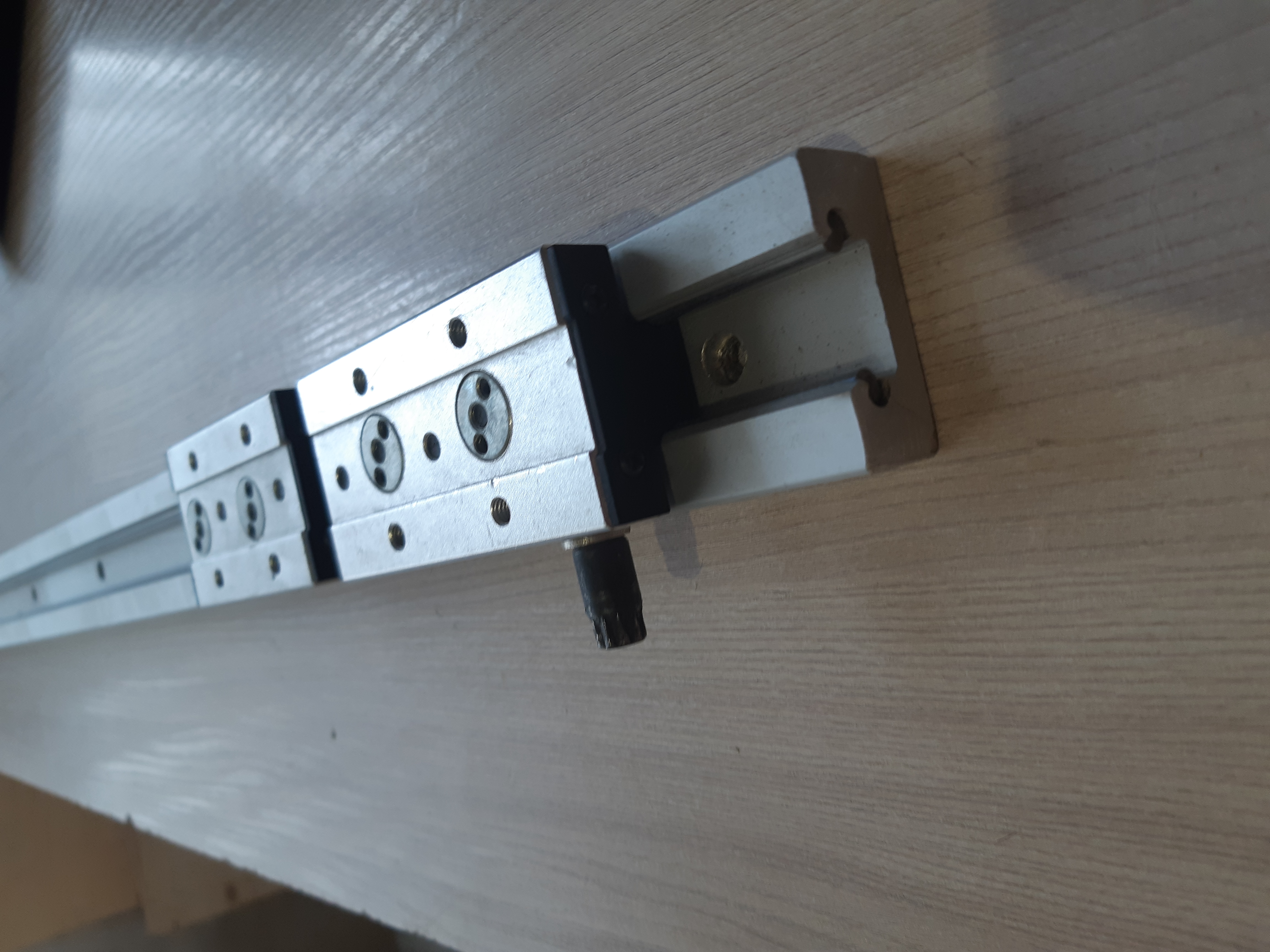

20200906_144649.jpg (4555 просмотров) <a class='original' href='./download/file.php?id=185791&mode=view' target=_blank>Загрузить оригинал (3.5 МБ)</a>
Сегодня смонтировал направляющие.

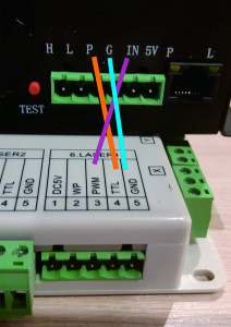

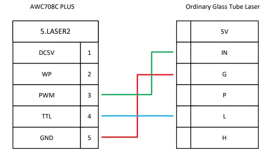

1111.jpg (4540 просмотров) <a class='original' href='./download/file.php?id=185799&mode=view' target=_blank>Загрузить оригинал (19.09 МБ)</a>

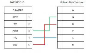

Всем привет. Что я ещё не подключил на этой картинке, так тестил лазерный луч есть. Датчик протока не считаем, я перемычку кинул P и G
В GOOGLE забанили, Я не курю и вообще я ленивый :eh:
Danil
Сообщения: 67
Зарегистрирован: 02 сен 2020, 08:11
Репутация: 4
Настоящее имя: Данил Леонидович
Откуда: Краснодар
Сообщение Danil »
А всё нашёл
провод перепутал на TTL и L
1111.jpg (4534 просмотра) <a class='original' href='./download/file.php?id=185800&mode=view' target=_blank>Загрузить оригинал (29.73 КБ)</a>

calabr
Сообщения: 678
Репутация: 146
Настоящее имя: Calabr
Откуда: Киев
Сообщение calabr »
Danil писал(а): ↑ Собирал все с помщью этого.
Такие гайки не катят - нужно ставить полноценные закладные и при таком размере раму пальчиком сложить можно на этих уголках - даже фанерные треугольники снизу дадут более жесткую конструкцию.

calabr писал(а): ↑ Такие гайки не катят - нужно ставить полноценные закладные и при таком размере раму пальчиком сложить можно на этих уголках - даже фанерные треугольники снизу дадут более жесткую конструкцию.
Согласен, будем верить что всё будет хорошо, может в процессе пересмотрю концепцию. :hammer:

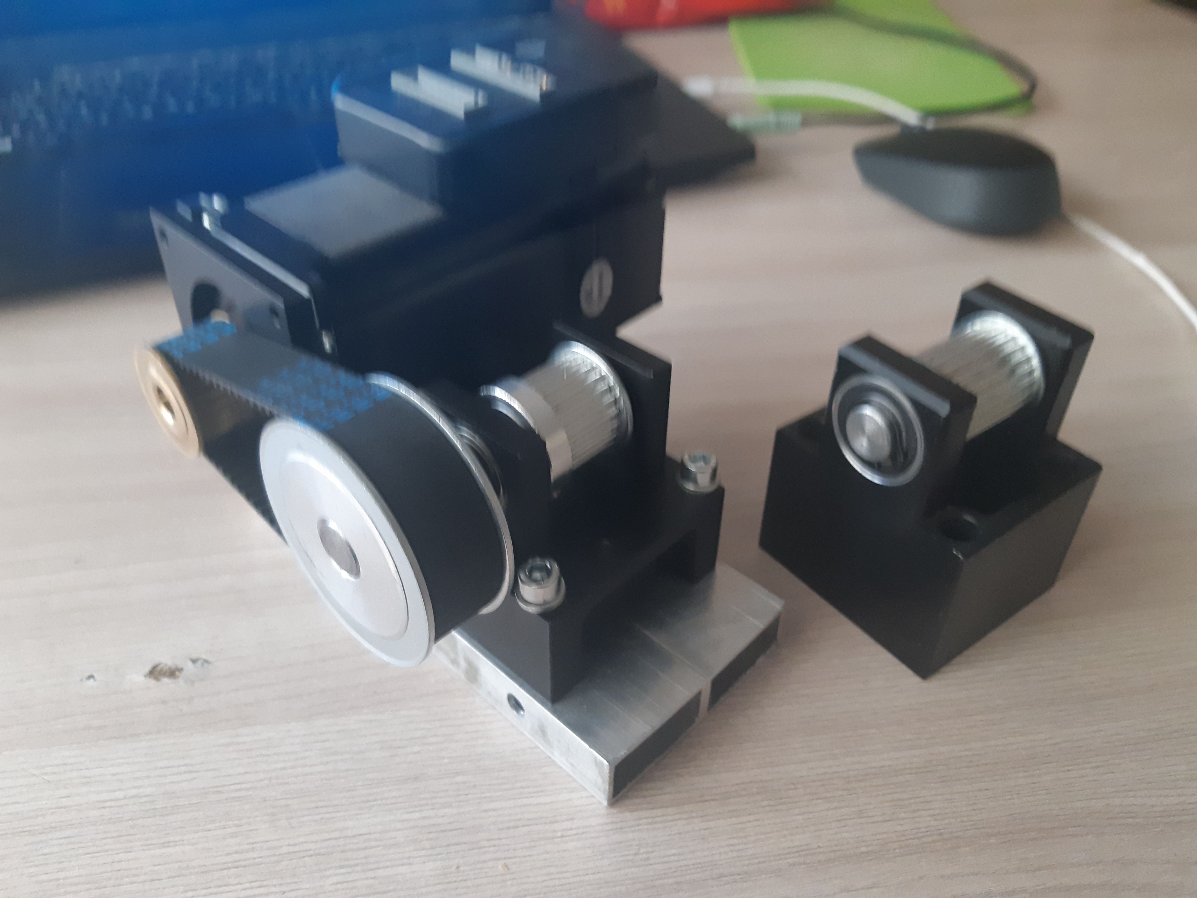

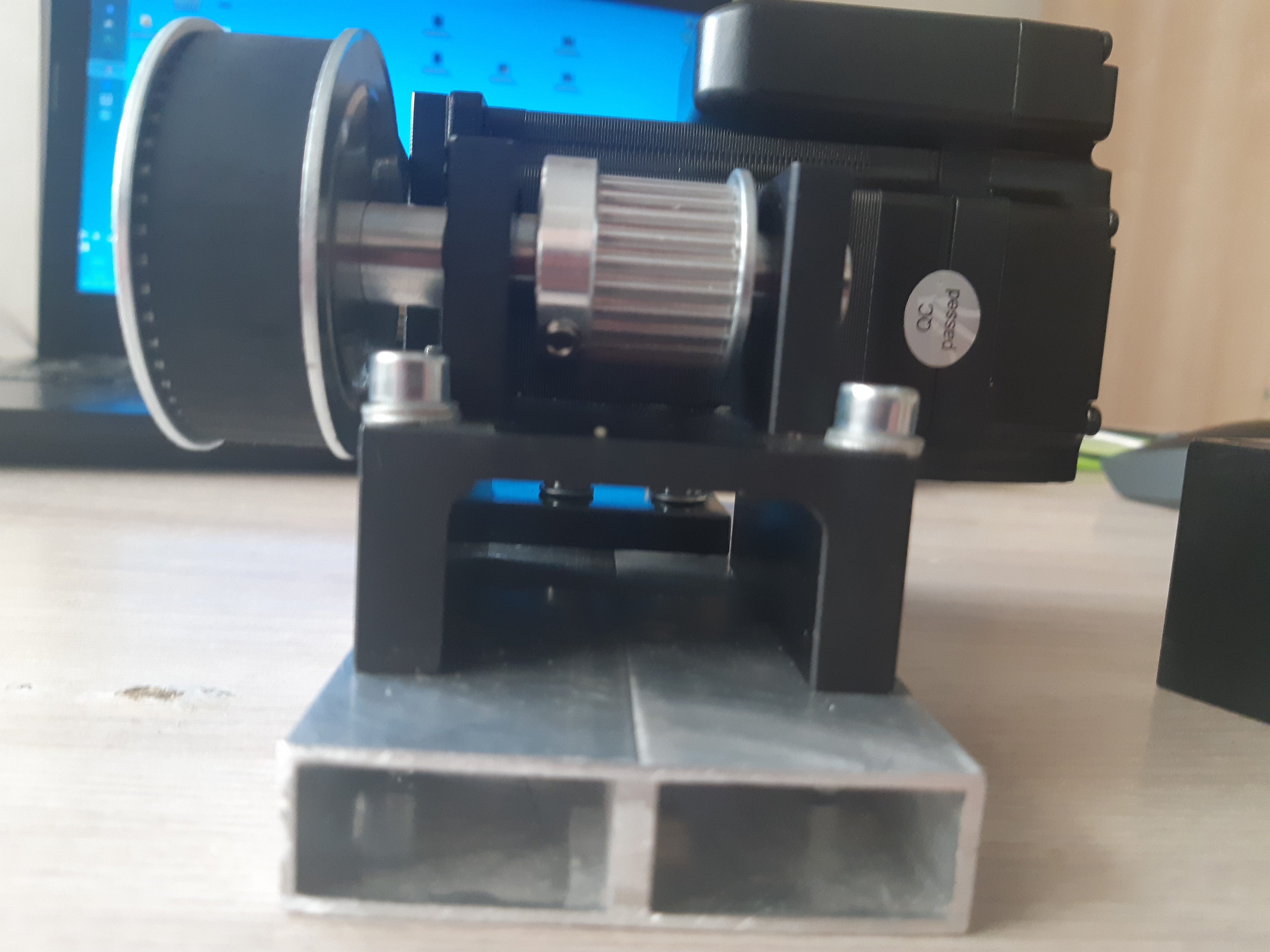

За невнимательность нужно платить. :?
Не учёл то что при заказе роликов с опорами, нужно хоть посмотреть на размеры :monkey: , в итоге перепад составил 15мм.
Как оказалось не так уж и просто найти куски алюминия в Краснодаре(либо плохо искал!), взял трубу с строймага 15х30, заколхозил, если будет не устраивать, позже переделаю.
Воть:
