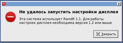

Сообщение asher »
Error of failed request:  BadWindow (invalid Window parameter)
может этом как-то связанно, попробовал открыть настройки дисплея
Снимок.JPG (10079 просмотров) <a class='original' href='./download/file.php?id=185284&mode=view' target=_blank>Загрузить оригинал (25.72 КБ)</a>
на на Debian 9 Stretch такого нет

Re: Linux CNC + RDP + share
Дело не в этом. Ключевой текст ошибки вот:
X Error of failed request: BadWindow (invalid Window parameter)
Major opcode of failed request: 3 (X_GetWindowAttributes)
Resource id in failed request: 0xffffffff
Serial number of failed request: 653
Current serial number in output stream: 654
В системе используется libGL с поддержкой аппаратного "функций" видеокарты, соотв. программе требуется прямой доступ к "железу" видеокарты. При работе через RDP такого доступа у программы нет.
Чтобы заработало нужно эту библиотеку заменить аналогичной, но с полностью софтверным "рендерингом". Как называется соотв. пакет в дебианах/убунтах ищите сами, они его каждый раз меняют.
