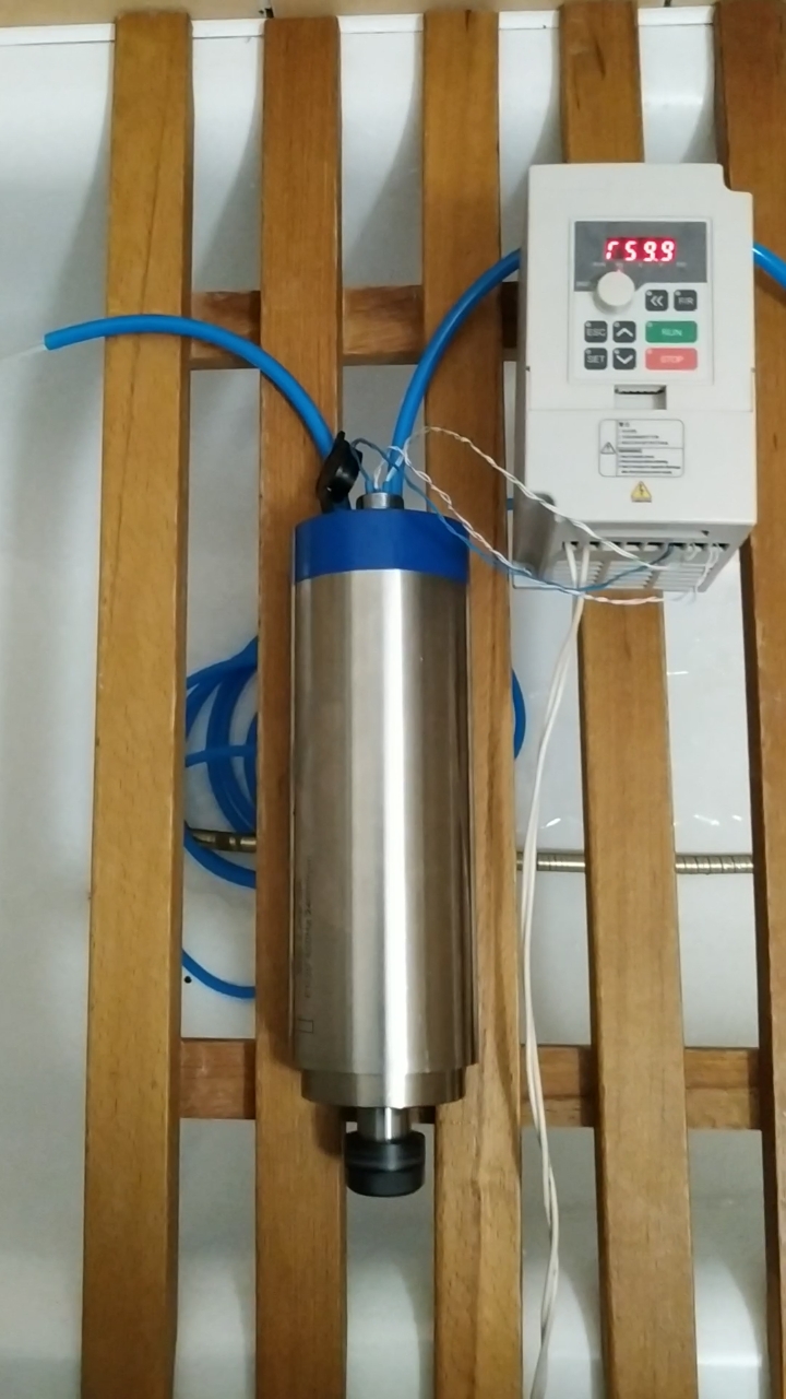

Купил на Алиэкспресс шпиндель G-Penny 2,2 КВт, Ф80мм, 220В, ER20 с керамическими подшипниками 2x7005 P4 DT & 2x7002 P4 DT(полная керамика или гибрид не скажу, но шарики не металл точно).
На вид новый, люфтов нет, но при вращении рукой издает вот такой звук:
https://yadi.sk/i/TAIRxG0kol7AYg
Знающие люди подскажите, пожалуйста:
Это нормально...
или
Для Китая это норма и будет работать без проблем...
или
Подшипники низкого качества и требуется замена...
Сообщения: 2471
Re: Странный вой шпинделя
Вообще очень шумно на мой взгляд. Может немного шуметь, но не как будто пилишь. Открывайте спор - возможно стукнули и шарики посыпались.

чего гадать... подключайте к ПЧ.. будет понятно. "Утопленник" после сушки и замены смазки в подшипниках примерно так-же шумит при вращении руками.. но на работе это не сказывается.. шум фрезы всё-равно всё перекроет... лучше обкатайте подши.. методы есть в гугле и на форуме.

С частотником работает вот так:
https://yadi.sk/i/O3Y6DDklr-Peug
В ютубе видел ролики где шпинделя вообще не слышно, пока фреза не начинает резать материал. Возможно у людей "дорогие" модели, а для среднего Китайца это норма. Собственного опыта с высокооборотистыми двигателями не имел, поэтому и маюсь.
