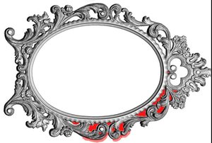

Сейчас написал новый функционал в image2gcode который:
находит узкие и глубокие места в рельефе,
в которые не пролезла толстая фреза при черновом проходе,
и делает по этим местам ж-код для тонкой фрезы с постепенным заглублением,
чтобы при чистовом проходе в этих местах не поломалась фреза(у меня уже одна сломалась).
Альтернативой этому режиму это послойно пройти весь рисунок, но это так много лишних движений, что терпения никакого не хватит.
получилось вот что:
места где не пролазит черновая фреза более чем на 3мм.png (2588 просмотров) <a class='original' href='./download/file.php?id=14412&mode=view' target=_blank>Загрузить оригинал (12.06 КБ)</a>

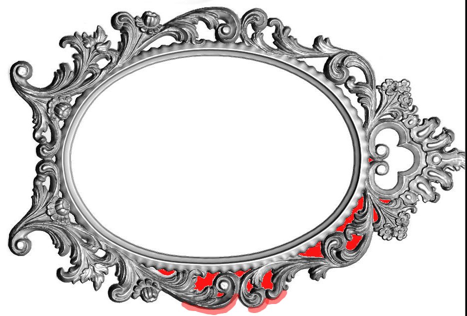

фреза 5мм прямая, отступ 1мм, шаг 5 строк, размер точки 0.35мм, участки где фреза не дошла более 3мм
рисунок:
рамка GrayScale.jpg (2585 просмотров) <a class='original' href='./download/file.php?id=14415&mode=view' target=_blank>Загрузить оригинал (110.54 КБ)</a>
Как вы видите: много узких мест, которые нужно обработать.

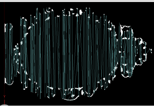

Каждое узкое место(участок) имеет точку входа(фреза входит в заготовку) и точку выхода(фреза выходит из заготовки, чтобы переместиться к следующему участку) и синии линии перемещениями между участами.
Описание задачи:

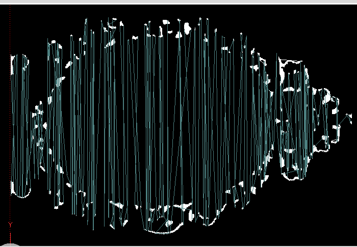

как вы видите: перемещения между участами - не оптимальные. Если сложить длины всех синих линии в единый путь - получится суммарный путь холостого хода.
Этот путь нужно уменьшить.
Для упрошения предлагаю строить путь холостого хода используя лишь точки входа, а точки выхода опустить.
Перефразируя: имеется БОЛЬШОЙ массив точек, заданных координатами x и y. Все точки последовательно соединяются отрезками. Нужно минимизировать общую длину отрезков.
Еще перефразирую: турист решил обойти 100 городов и перед этим решил нарисовать маршрут. Перед туристом стоит задача - минимизировать общий путь.
Очевидно что чтобы построить одщий минимальный путь. нужно от текущей точки сначала найти длины от неё до всех точек!!!. а потом из этих длин найти минимальный. Перейти в точку №2. Повторить цикл.
Очевидно. что этот алгоритм будет работать оооочень долго!
Кто может предложить более оптимальный алгоритм?

результат Изображение
