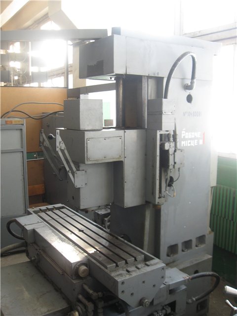

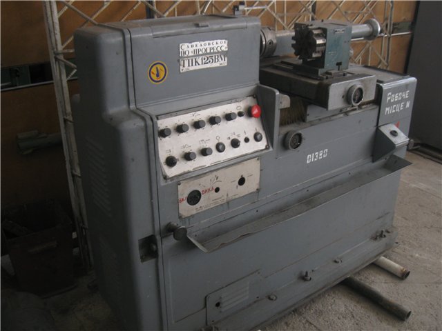

Восстановил 2 "Динозавра" ЧПУ станка
Фрезерный и Токарный
Старую систему чпу украли, установил шаговые двигатели, Mach3 и сделал людям счастие :hehehe:
В токарном еще только нужно подключить РВГ к Mach3
Теперь еще 1 фрезерный переделать попросили) такой же.

Re: Возрождение мамонтов
Расскажи по подробнее? Какие движки, как устанавливал, как подключал к валам? Помимо движков что-то еще ставил?
И самое главное, что понравилось в модернизации, что нет, что в следующий раз сделал бы по другому?

Движки купил SY57STH56-2804A
Система подключения во фрезерном очень простая!
К движку через редуктор (не понимаю зачем он нужен) подсоединяется винт, когда винт крутится он смещает гидравлический распределитель который и двигает стол и шпиндель!
Но было одно но, на этот проект деньги не выделялись в достаточном количестве. И вместо того, чтобы купить трансформатор, заказчик начал страдать ерундой в результате чего спалил мои драйверы на ТВ6560.
Если честно то сам станок очень понравился! его переделать - дело нескольких часов (если есть финансирование)
На днях предстоит восстановить еще один такой, но это я буду делать за свои деньги уже! у меня есть 3 ДШИ - 200 - 3 - 3 и под них уже пачка с платами на ТА8435 тороидальным трансформатором.
у них 8 кг силы, но так как стол не движется через вал, а гидравликой, нет смысла ставить что-то больше! Винт Пальцами без особых усилий крутится, такого шагового двигателя вполне достаточно!
Токарный я делал уже не сам - с электриком, он сделал контроллеры на pic микросхемах под 5 фазные (Родные) шаговые двигатели ШД5
Но работает вроде не плохо!
Сейчас подключаем к Mach3 револьверную головку что на станке стоит! Мне здесь помогли разобраться с командой М6.
Если честно то я бы много сделал по другому. Но все дело было в деньгах, не смогли найти 500 гривен на трансформатор, да и мне тогда 16-17 лет было (мал да глуп)
Буду восстанавливать второй за свой счет - напишу что да как, ну и постараюсь фотографии процесса забросить.
Может подскажешь по 125 ?
Я тоже его хотел , но проблема с заносом есть
А вопрос может глупый , но такой
У тпк 125 ход по Зет в разных источниках 100 и 180 мм
Какой точно ход? Или 100 это максимальна длина обрабатываемой детали?
Менял винты на швп?
Вообще классный станок, но млин очень тяжелый

Скорей всего 100 это диаметр детали, а 180 перемещение так как револьверная головка занимает много места!
Нет винты я не менял, мне повезло с тем что его не использовали, все было новое (ну только вандалы украли запчасти) Механика была в отличном состоянии
На счет перемещения, то завтра буду с ним возится. Погоняю его и точно скажу какое там перемещение!

и так, по оси Х длинна переезда 100мм по оси Z 210мм
nik1 писал(а):В мане написано , что ширина чуть больше 1 метра
Ширина больше метра! Это верно!
Но если мерить по габаритах (максимальных)
Если сзади снять Шаговый двигатель и кожух то он с легкостью пройдет в дверь 80см

Без выступающих - 50 см ширина
высота 150 см
