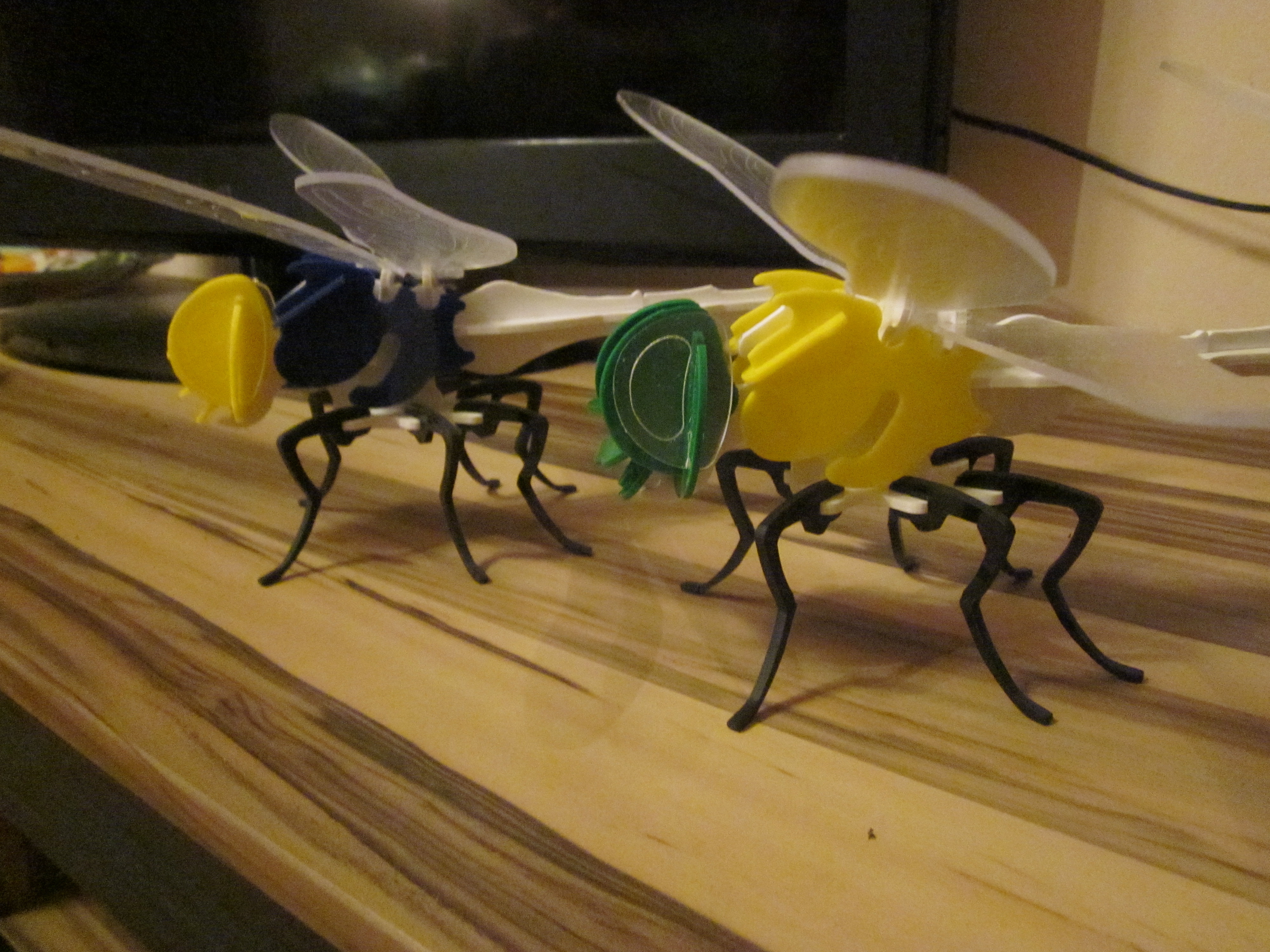

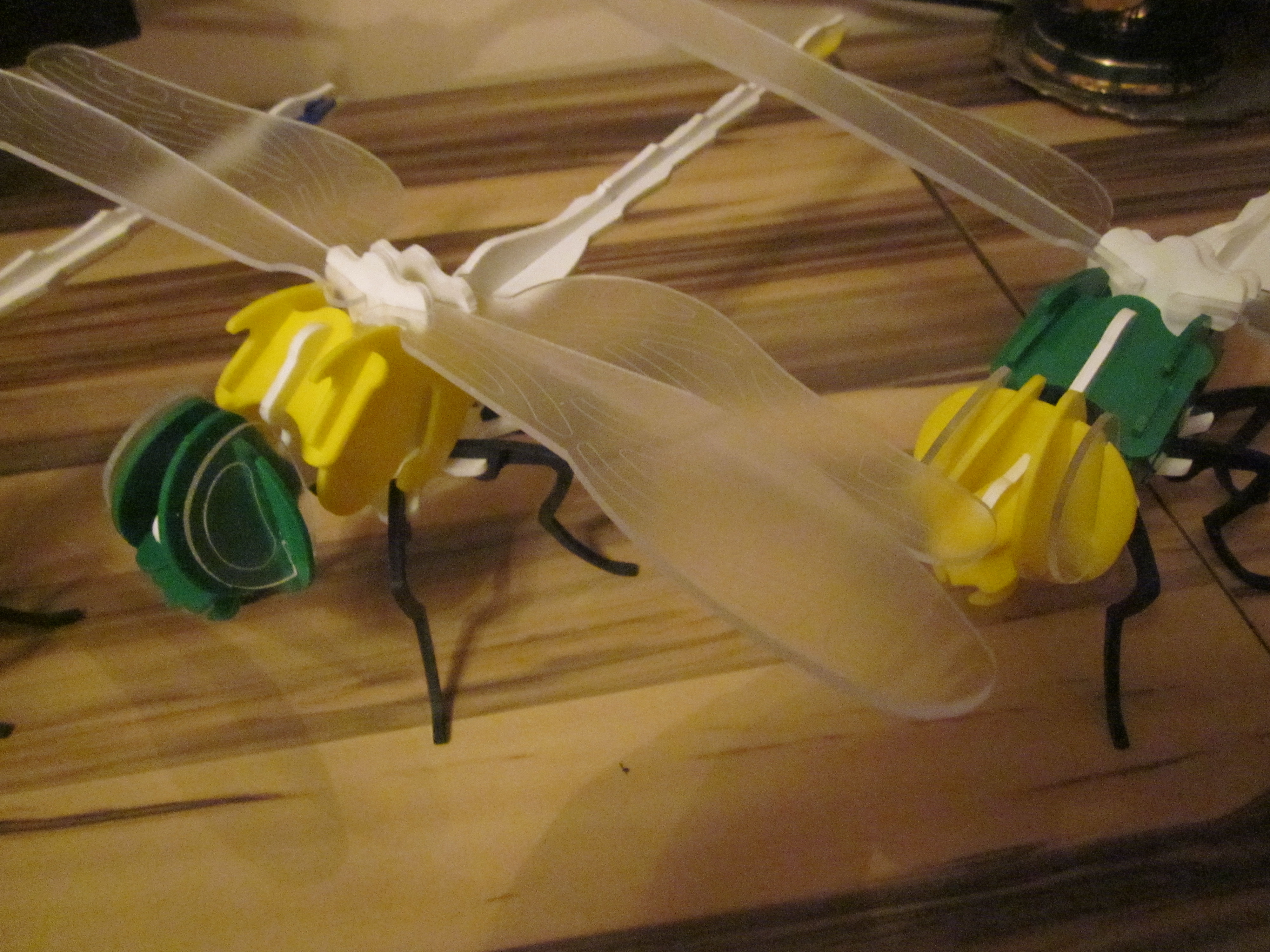

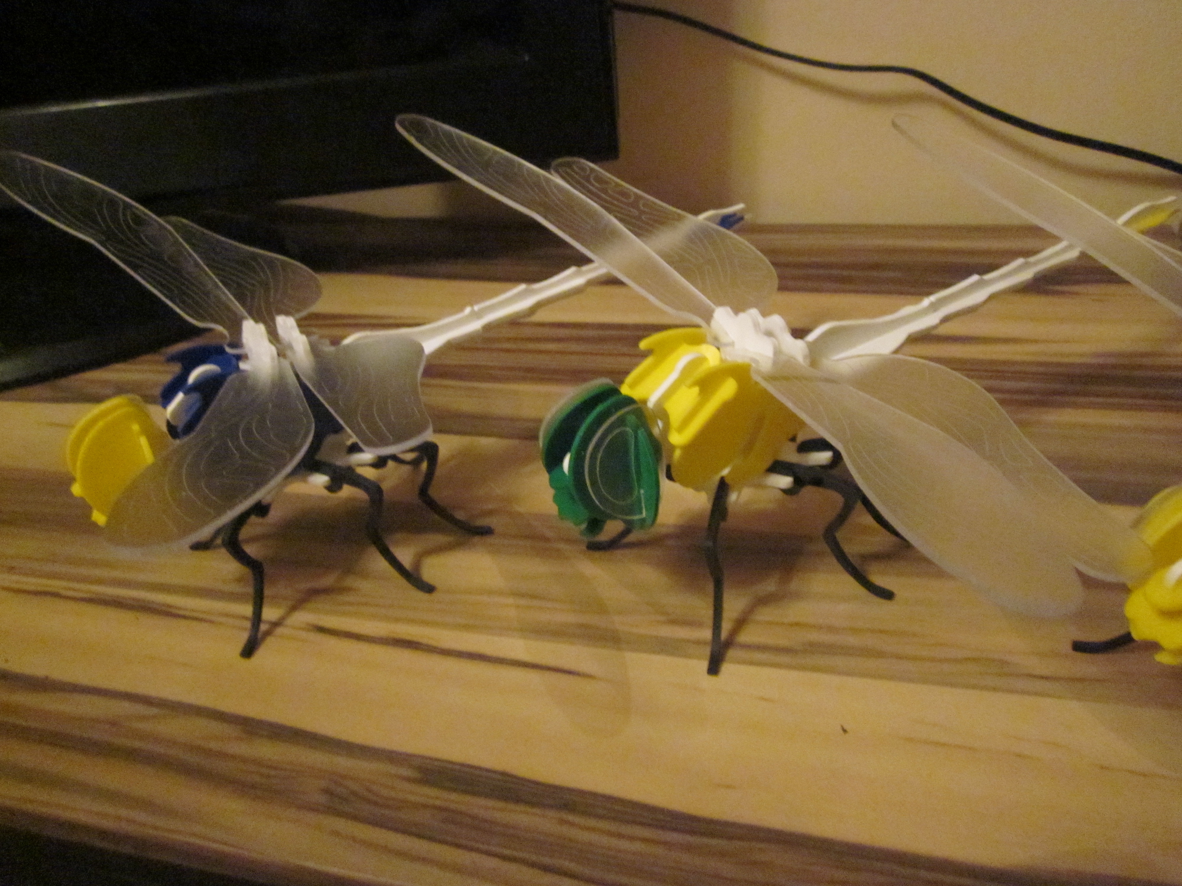

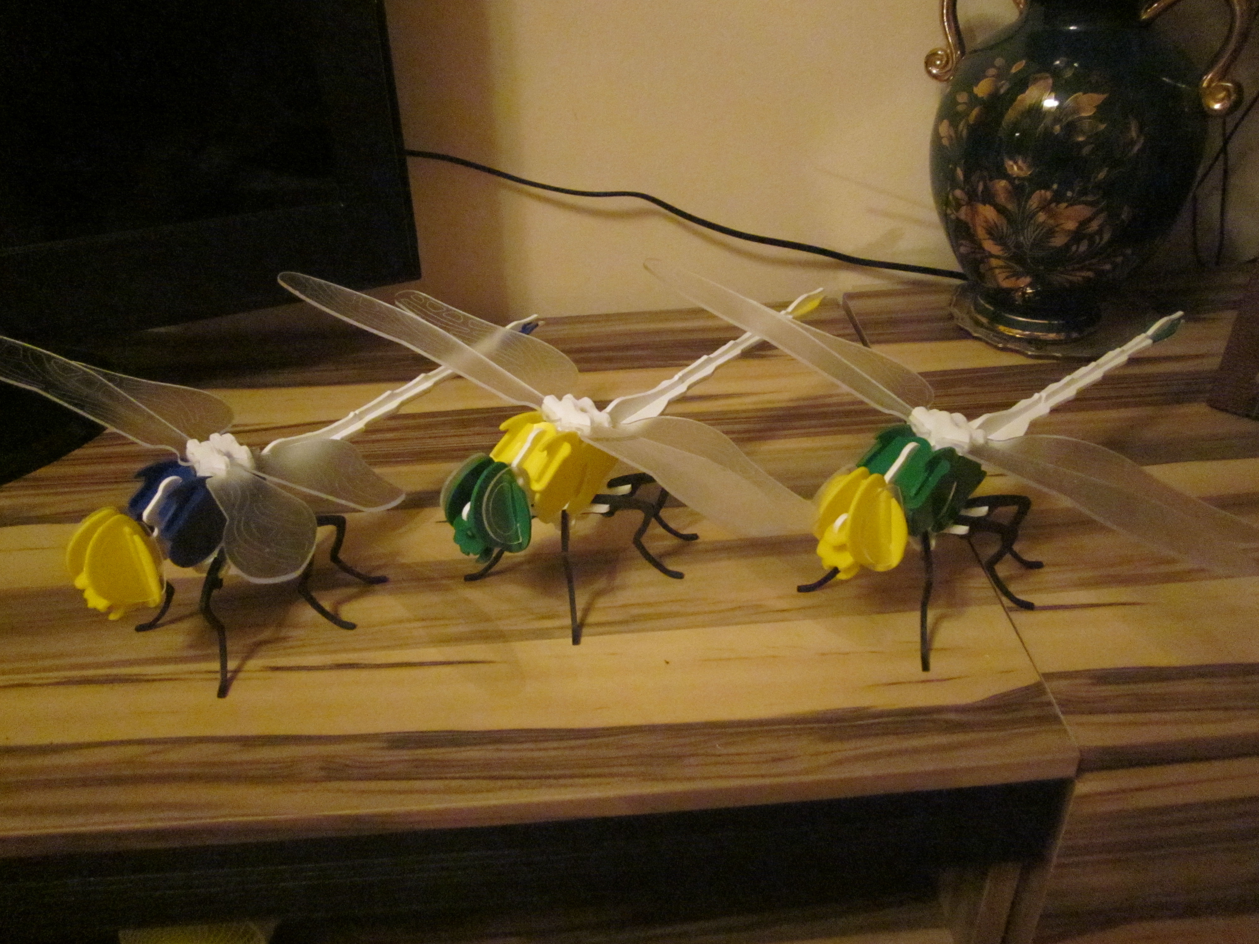

Приветствую всех!
Немножко терпения, фантазии, совсем чуть труда - и теоретически одноцветная стрекоза становится цветастой и почти как живой.
Выполнено из:
тело - белый ударопрочный полистирол 3мм
голова и грудная клетка - цветной ударопрочный полистирол 2мм
внешние части глаз и крылья - прозрачный просто полистирол 2мм
лапки - черный ударопрочный полистирол 3мм
резано Проксоновской бормашиной, фреза однозаходная 1.5мм
Цвета можно комбинировать - на вкус и цвет... (4440 просмотров) <a class='original' href='./download/file.php?id=14232&mode=view' target=_blank>Загрузить оригинал (3 МБ)</a>
img_0982.jpg (4440 просмотров) <a class='original' href='./download/file.php?id=14233&mode=view' target=_blank>Загрузить оригинал (3.01 МБ)</a>
узор на крыльях нацарапан (4440 просмотров) <a class='original' href='./download/file.php?id=14234&mode=view' target=_blank>Загрузить оригинал (3.08 МБ)</a>
img_0984.jpg (4440 просмотров) <a class='original' href='./download/file.php?id=14235&mode=view' target=_blank>Загрузить оригинал (3.06 МБ)</a>

:good:
Эх им бы еще моторчик в попу засунуть, был бы БПЛА :).

Не плохо!!!
