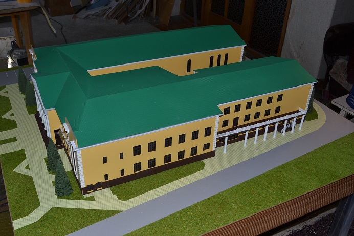

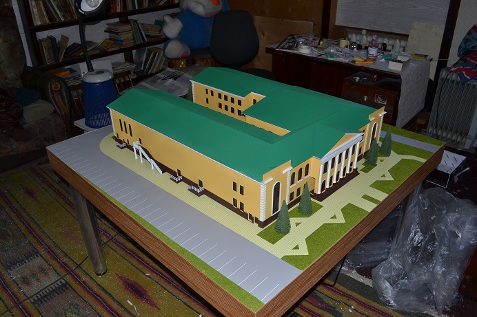

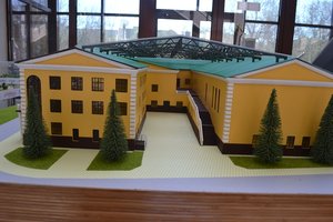

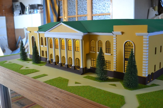

Вот наконец то доделал.
DSC_0806.JPG (6446 просмотров) <a class='original' href='./download/file.php?id=14206&mode=view' target=_blank>Загрузить оригинал (172.36 КБ)</a>
DSC_0807.JPG (6446 просмотров) <a class='original' href='./download/file.php?id=14207&mode=view' target=_blank>Загрузить оригинал (147.24 КБ)</a>
DSC_0809.JPG (6446 просмотров) <a class='original' href='./download/file.php?id=14208&mode=view' target=_blank>Загрузить оригинал (138.86 КБ)</a>
DSC_0810.JPG (6446 просмотров) <a class='original' href='./download/file.php?id=14209&mode=view' target=_blank>Загрузить оригинал (152.12 КБ)</a>
DSC_0811.JPG (6446 просмотров) <a class='original' href='./download/file.php?id=14210&mode=view' target=_blank>Загрузить оригинал (164.4 КБ)</a>
Тяжесть — это хорошо. Тяжесть — это надежно. Даже если не выстрелит, таким всегда можно дать по голове.

Кайф! Из чего это?

Красиво :good: из пенопласта делали?
DrDWoo
Сообщения: 272
Зарегистрирован: 25 окт 2012, 11:03
Репутация: 7
Откуда: Тула
Re: Изделище
Сообщение DrDWoo »
Сам дом из полистерола 3 мм. Делали 3 недели. и по ночам. Рад что нравится. :)

Елки какие интересные :)
осталось за малым -построить настоящий :)

Думаю построят в Подольске, это дом культуры.

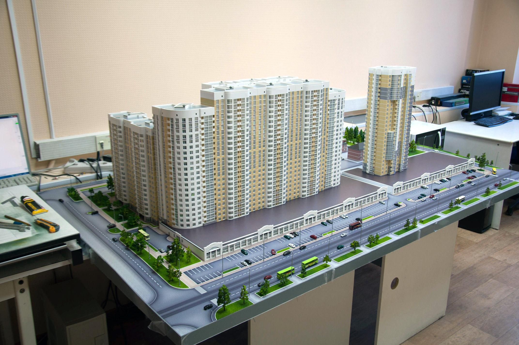

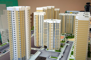

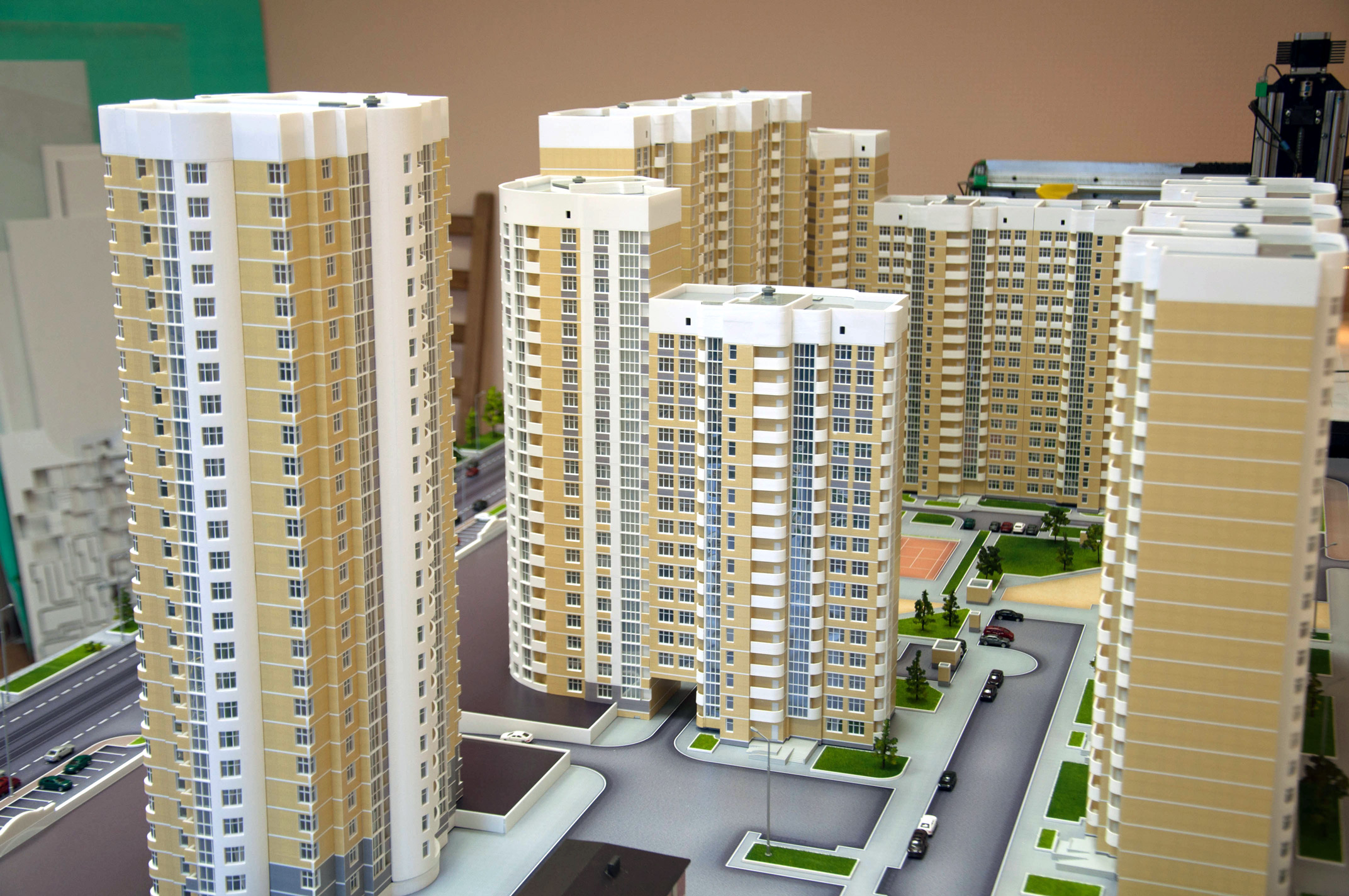

Я вот тоже вчера доделал и сдал макет.
Тоже хочется похвастаться. :D
На подключение подсветки и нормальное основание времени не хватило :wik:
На фотках нет детской игровой площадки и всяких мелочей во дворе, я их после фотографирования уже добавил.

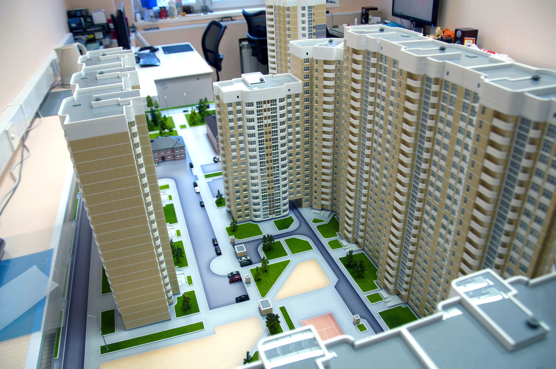

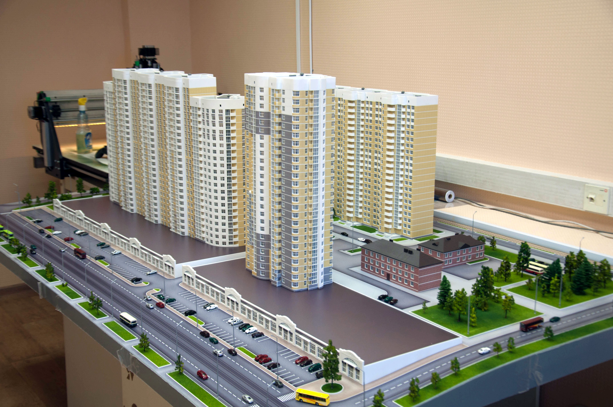

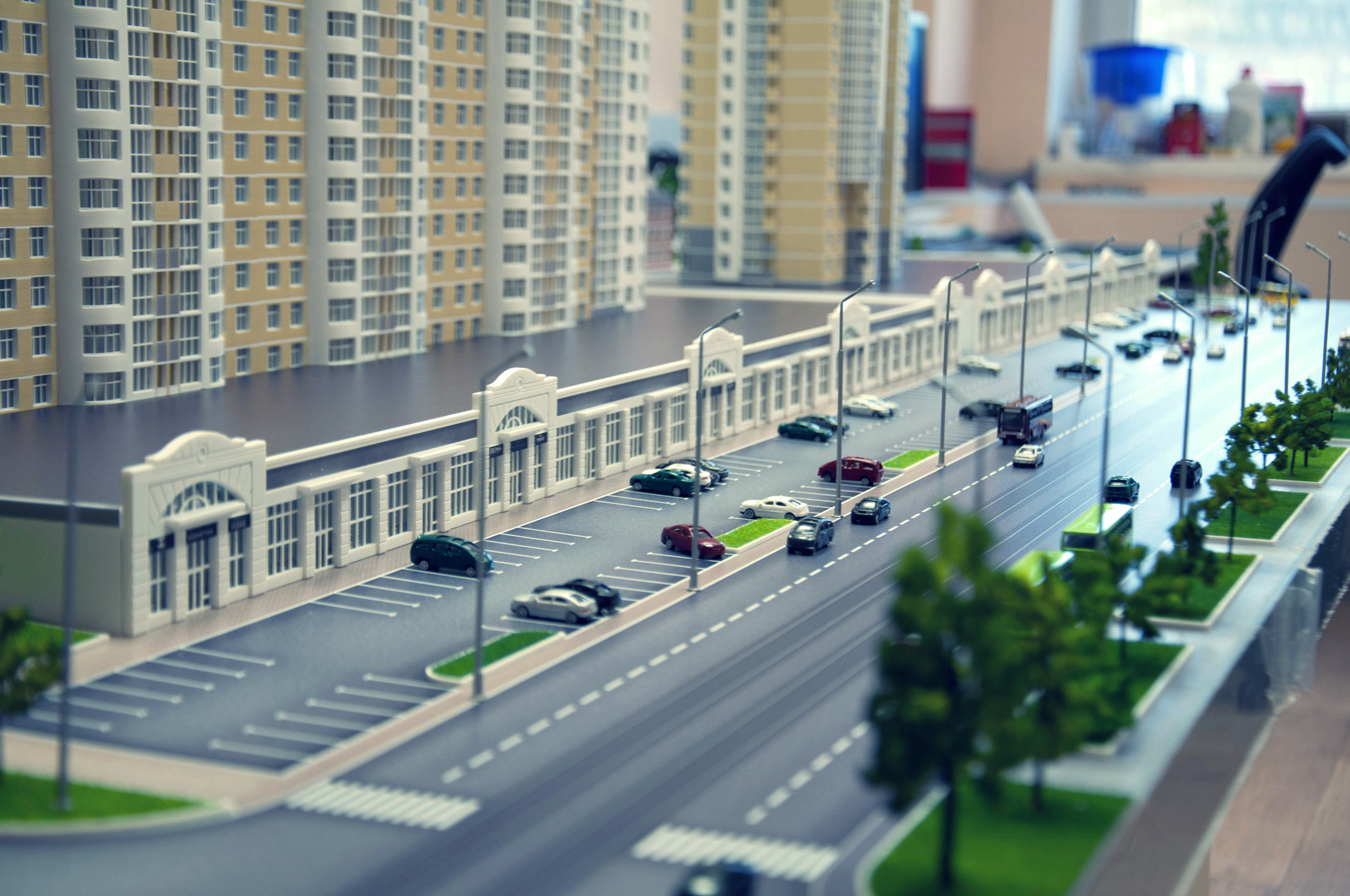

DSC_0126.jpg (6311 просмотров) <a class='original' href='./download/file.php?id=14278&mode=view' target=_blank>Загрузить оригинал (858.25 КБ)</a>
DSC_0128.jpg (6311 просмотров) <a class='original' href='./download/file.php?id=14279&mode=view' target=_blank>Загрузить оригинал (668.77 КБ)</a>
DSC_0131.jpg (6311 просмотров) <a class='original' href='./download/file.php?id=14280&mode=view' target=_blank>Загрузить оригинал (856.75 КБ)</a>
DSC_0133.jpg (6311 просмотров) <a class='original' href='./download/file.php?id=14281&mode=view' target=_blank>Загрузить оригинал (863.26 КБ)</a>
DSC_0135.jpg (6311 просмотров) <a class='original' href='./download/file.php?id=14282&mode=view' target=_blank>Загрузить оригинал (836.21 КБ)</a>
Тут, конечно, не разглядеть, но на зданиях виден каждый кирпичик.
P.S. Спасибо KFlop-у, DynomotionCNC, и планировщику траектории от EMC2! а в остальном - все сам, никто не помогал.

сколько времени на такую красоту ушло если не секрет :good:
Re: Изделище
vovafed писал(а):сколько времени на такую красоту ушло если не секрет :good:
Если вопрос ко мне - то месяц на утрясание и договоренности, месяц на разбор документации и подготовку чертежей, 3 месяца на изготовление основных зданий и неделя на основание со всей мелкой ерундой. Ну, и все это без выходных и с 14 часовым рабочим днем.
И сколько это стоило - тоже не секрет - 250 т.р. (львиная доля из этой суммы, прямые затраты на изготовление).
За то макет выставлен в центре Екатеринбурга в главном зале большого торгового центра.
Что интересно! - с Mach3 мне удалось вырезать 10% всех деталей, при чем почти все были с мелкими дефектами (т.к. с крупными косяками ушли в брак),
а с KMotionCNC - оставшиеся 90% совсем без брака без дефектов и за такое же время!

Крутой макет. В итоге, сколько элементов получилось?
Re: Изделище
ukr-sasha писал(а):Приятно, что в некотором отдалении тоже к этому причастен.
Да, спасибо, помог быстро разобраться с килофлопом.
ukr-sasha писал(а):Крутой макет. В итоге, сколько элементов получилось?
Ой, не знаю,.. тысячи, если считать одинаковые, или сотни, если считать только разные. Например, отдельных балконов 750 штук.

Я себе не плачу зарплату каждый месяц. :hehehe: Я бы тогда вообще не смог бы этот проект закончить.
Что останется после сдачи макета и окончательного расчета - то и будет моей зарплатой.
Т.е. в моем случае прямые затраты (раз уж зарплату платить некому) - это материалы (кроме тех, что взял бесплатно и нашел на свалке), комплектующие, печать, фрезы, компьютерные запчасти необходимые конкретно для этого проекта, аренда офиса (очень дешевого офиса), доля бухгалтера, налоги и бензин до работы.
А вот станок буду новый собирать уже на свою зарплату :wik:

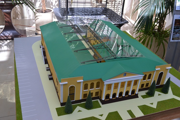

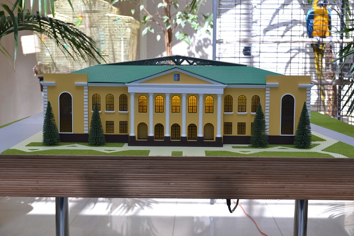

Вот и я сдал макет с небольшой доделкой, фото сделаны у заказчика.

Re: Изделище
О! Так намного интереснее выглядит.
И фотографии при нормальном солнечном свете.
А как закрепил оргстекло (или полистирол или ПЭТ).
DrDWoo
Сообщения: 272
Репутация: 7
Откуда: Тула
Re: Изделище
Сообщение DrDWoo »
Оргстекло на космофен, но есть маленькие косячки.

это что, все из пенопласта, и сделано на самодельном чпу? а раскрашивали как?
Re: Изделище
У DrDWoo - не знаю, а у меня из полистирола, оргстекла, ПВХ пластика, Ничего не крашено (кроме белых элементов из белого пластика), а оклеено самоклеяющейся пленкой с текстурой кирпичей, асфальта и т.п.
Да, на самодельном ЧПУ (на одной фотке его видно на заднем плане). Покупной станок с такими характеристиками стоил бы очень дорого.
