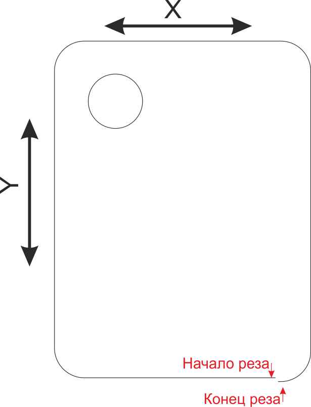

Добрый день.
Станок - китаец 3040, на клоне платы МК1, драйвера tb6560ahq, ПО PlanetCNC, используется для резки малоформатных изделий из тонкого пластика 1 мм. Резал несколько недель большой заказ - все было нормально. Сегодня утром начал резать - десяток изделий нормально, а потом постепенно начали проскакивать несовпадения начала и конца реза (несовпадение по оси Y). Сперва не обращал внимание, думал, что материал немного "гуляет" на столе, но потом несовпадение дошло до 2,5 мм. Решил, что может скорость высоковата, убавил вдвое - не помогло. Полез в настройки осей PlanetCNC, думал, может как-то люфт по проблемной оси отрегулирую - не помогло.
Что еще можно сделать? Перекинуть драйвер с Z на Y? Или как-то программно можно что-то подрегулировать?
P.S. Драйвера, блин, припаяны. Я почему-то думал, что они на колодке :)
CNC.jpg (2599 просмотров) <a class='original' href='./download/file.php?id=184684&mode=view' target=_blank>Загрузить оригинал (24.15 КБ)</a>

Подтянуть зажим муфты на моторе и винте.

MX_Master, спасибо. Нет - СПАСИБО!
Сделал - все работает нормально. Ведь смутно понимал-же, что проблема в чем-то простом :) А уже сам себе накрутил "Контроллер навернулся, драйвера навернулись, ШВП клинит... Простой в работе, ШОДЕЛАТЬ!?"
