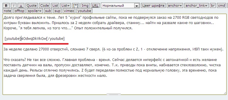

Как правильно ссыль вставлять? Что-то тьюб не получилось вставить...
Re: Вот и мой первый, по-быстрому слепился.
top000 писал(а):Как правильно ссыль вставлять? Что-то тьюб не получилось вставить...
так
