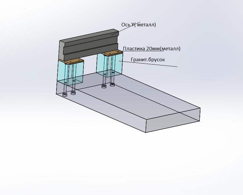

Задумался об изготовление фрезерного станка на подвижным столом из гранитных плит(используются для памятников). Основная проблема это невозможность вывести поверхность на стойках.Возможно ли реализовать таким образом без помощи плоскошлифа?( предполагается шабрение пластинок вручную)

Udjin
Сообщения: 2072
Репутация: 1248
Re: Стол из гранита
Сообщение Udjin »
В сотки можно.
Нужна плита поверочная, угольник слесарный, штангельрейсмас. И много - много терпения.
Но плоскошлифу тут работы на 20 минут и на 500-800 рур. Если только торцы выводить.
Плоскошлиф ищите в автосервисах, работающих с движками. Они головки на них выводят.

Re: Стол из гранита
Кстати тут уже обсуждалось как то по памятникам - а сама плита-основание ровная? Потому что требования к памятникам то несколько другие обычно, и плоскостность среди них не первое требование...

N1X писал(а):Кстати тут уже обсуждалось как то по памятникам - а сама плита-основание ровная? Потому что требования к памятникам то несколько другие обычно, и плоскостность среди них не первое требование...
Обзвонил авторемонтные, обещали шлифовать. Не могу определиться между подвижным столом и порталом. Задачи станка фрезеровать мягкие металлы и попытаться сталь3 в щадящих режимах.
Re: Стол из гранита
Если рабочее поле менее 600х400 то однозначно подвижный стол.

migrat писал(а):Обзвонил авторемонтные, обещали шлифовать.
Гыы... Потом расскажите с какими матюками авторемонтные будут за Вами бегать с монтировкой в руке :hehehe:
После шлифовки гранита нужно менять СОЖ, мыть бак и шлифуют его алмазным инструментом.
