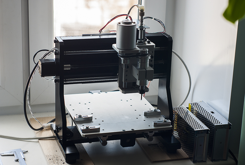

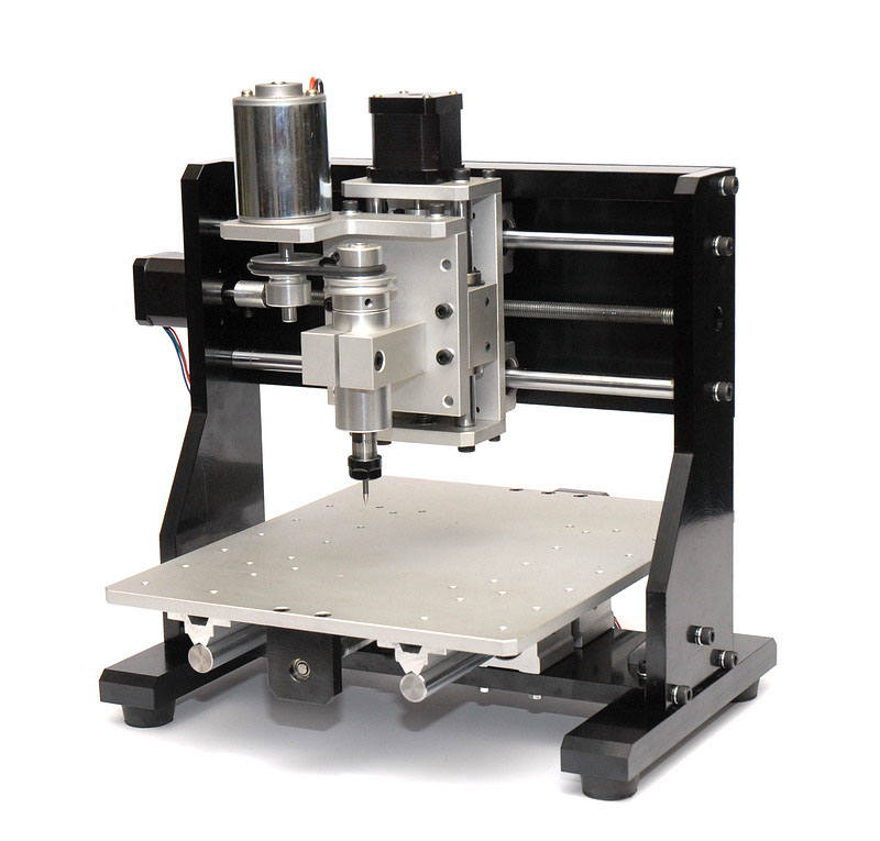

Для тех кто, возможно, не знает что это за аппарат немного фоток оного.
Станок:
станок со шпинделем (12137 просмотров) <a class='original' href='./download/file.php?id=14024&mode=view' target=_blank>Загрузить оригинал (198.17 КБ)</a>
станок со шпинделем
Шпиндель крупным планом:
шпиндель (12137 просмотров) <a class='original' href='./download/file.php?id=14025&mode=view' target=_blank>Загрузить оригинал (214.18 КБ)</a>
шпиндель
Контроллер:
контроллер на 4 оси (12137 просмотров) <a class='original' href='./download/file.php?id=14026&mode=view' target=_blank>Загрузить оригинал (352.67 КБ)</a>
контроллер на 4 оси
Запитано все это хозяйство от блока питания на 24V 10A предназначенного для питания мощных светодиодных сборок.
Почитав данный форум, все подключил и настроил без проблем. Во многих разделах все очень доходчиво описано.

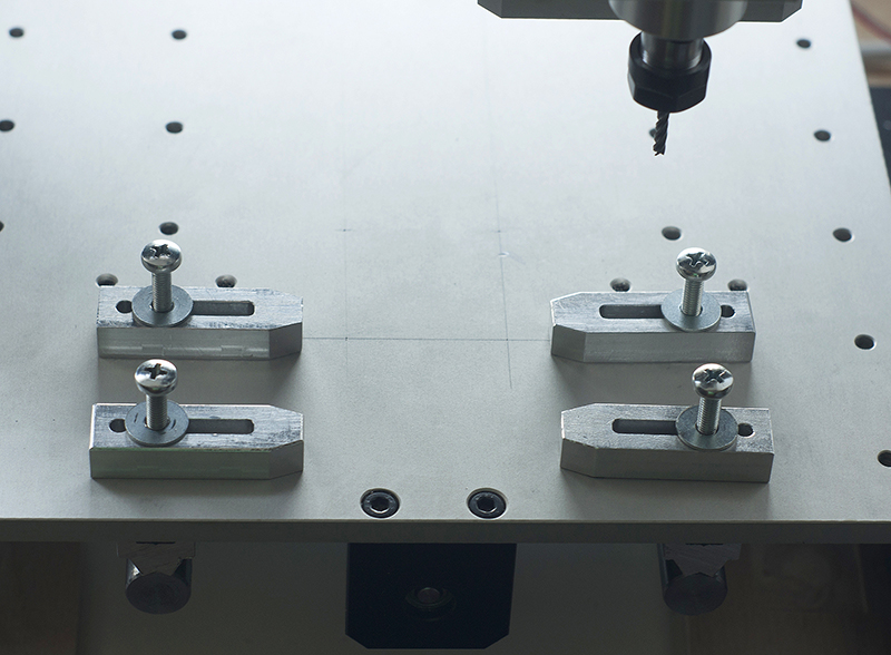

Фанера,да я думаю и любой другой мягкий материал, очень хороша для экспериментов, если б не одно НО. Кривая она!
По этому постоянно возникала проблем с ее прижимом на столе. Обычные струбцины не выход, часто мешают ходу стола. Вобщем достали меня струбцины...

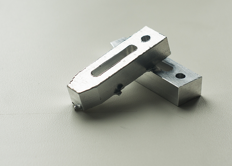

И замахнулся я на изготовление прижимов для станка. Долго думал из чего делать, ну и остановился на Д16Т
И таки получилось:
Фреза - 3 мм концевая 4х заходная
Материал - Д16Т
Толщина - 10 мм
Съем по 0,1 за проход
DSC03354.jpg (12137 просмотров) <a class='original' href='./download/file.php?id=14028&mode=view' target=_blank>Загрузить оригинал (270.08 КБ)</a>
DSC03355.jpg (12137 просмотров) <a class='original' href='./download/file.php?id=14029&mode=view' target=_blank>Загрузить оригинал (324.33 КБ)</a>
Вполне себе можно на щадящих режимах резать люминь, но долго. Одна деталь делалась около 2х часов, но для хобби класса, думаю, вполне нормальная ситуация.

В качестве управляющего компа выступает старенький ноутбук Fujitsu LifeBook S6010
В планах дальнейшая доостнастка 4й осью. Ну и конечно концевики, хоум и Е стоп

По Д16Т на один прижим у меня на станке уходит минут по 8 (при съеме 0,3) . Я так понимаю что шпиндель выдает около 10 000 об/мин? Тогда скорость резания получается около 100 м/мин - это нормально для твердосплавных фрез. Вот заходов у фрезы многовато - получается тонкая канавка для отвода стружки будет забиваться. Дальше считаешь так, что подача на зуб должна быть от 50 до 200 мкм/зуб , тоесть за один проход зуба станок должен подавать фрезу на это расстояние - меньше нельзя иначе будет низкое давление на материал и зуб будет тереться, а не резать, больше тоже не желательно иначе будет подано материала под зуб больше чем он может срезать. тогда получаем подача*кол-во зубов на обороты шпинделя = 0,05 * 4 * 10000 = 2000 мм/мин. Но я бу сделал скидку на то что фреза 4х заходная и понизил подачу. Я двухзаходными 3мм фрезами снимаю по Д16Т 1мм на 16 000 оборотов при подаче 1600 мм/мин.

По Д16Т на один прижим у меня на станке уходит минут по 8 (при съеме 0,3) . Я так понимаю что шпиндель выдает около 10 000 об/мин? Тогда скорость резания получается около 100 м/мин - это нормально для твердосплавных фрез. Вот заходов у фрезы многовато - получается тонкая канавка для отвода стружки будет забиваться. Дальше считаешь так, что скорость резания должна быть от 50 до 200 мкм/зуб , тоесть за один проход зуба станок должен подавать фрезу на это расстояние - меньше нельзя иначе будет низкое давление на материал и зуб будет тереться, а не резать, больше тоже не желательно иначе будет подано материала под зуб больше чем он может срезать. тогда получаем подача*кол-во зубов на обороты шпинделя = 0,05 * 4 * 10000 = 2000 мм/мин. Но я бу сделал скидку на то что фреза 4х заходная и понизил подачу. Я двухзаходными 3мм фрезами снимаю по Д16Т 1мм на 16 000 оборотов при подаче 1600 мм/мин.
Я ставил подачу 4 мм\сек

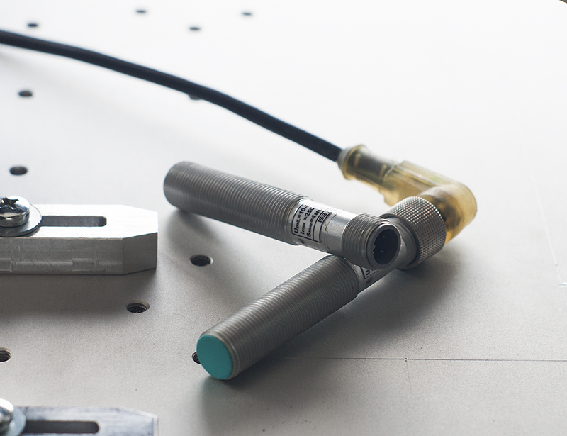

Сегодня случайно, на местном радио-рынке увидел и купил индукционные датчики:
модель ISB AC2A-31P-4-LZS4 PNP (12084 просмотра) <a class='original' href='./download/file.php?id=14036&mode=view' target=_blank>Загрузить оригинал (277.39 КБ)</a>
Если я правильно понял то это датчики производства компании ТЕКО... типа промышленные
Быстренько один примерил на ось Z. Пока без подключения. Жду когда кабель-канал приедет из Поднебесной.

Страшно было за фрезы... но 500 руб. за десяток "кетайских" фрез не такая уж большая сумма. Одной фрезы хватило на 3 детали, потом отвалился один зуб (пойдет для заботы по дереву).
Четвертую деталь резал уже новой :)
Винты - шпилька 10Х1,5 но трапеция. Прямой привод от движка через муфту. На другом конце упорный подшипник. По Х подшипник уже застучал :) Но на точности не сказывается.
Сам станок и шпиндель покупались у одного продавца. Станок 500$ + шпиндель 100$ + даставка всего этого 100$ EMS Post Итого 700$

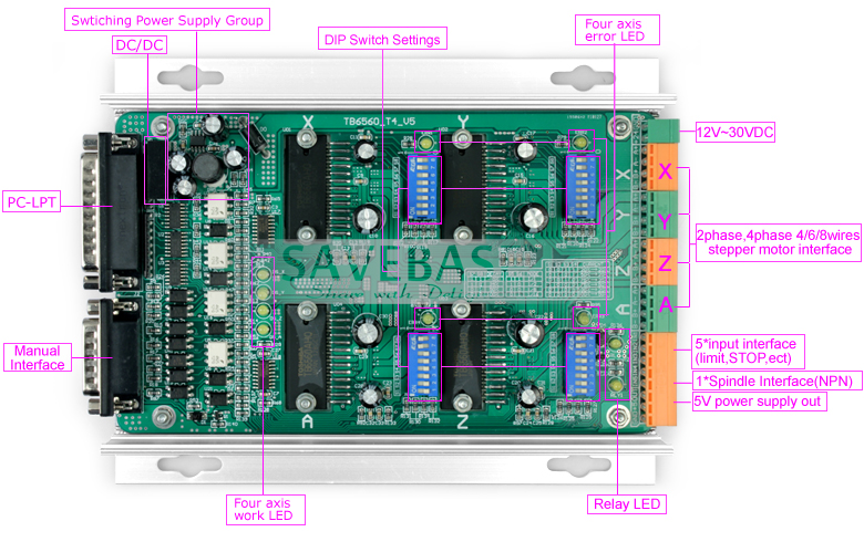

Кстати, объясните пожалуйста... Для чего на контроллере выход на 5 вольт?
sr480
Сообщения: 1288
Репутация: 139
Откуда: Ростов-на-Дону
Re: Купил себе новую игрушку (Sable 2015)
Сообщение sr480 »
Твои концевые датчики активные - можно их питать этими 5В.
MaXuS
Сообщения: 147
Зарегистрирован: 22 апр 2013, 09:08
Репутация: 28
Сообщение MaXuS »
sr480 писал(а):Твои концевые датчики активные - можно их питать этими 5В.
Ну, 5 вольт для них маловато будет. У них диапазон 10-30 В
Буду подавать на них 24 вольта, для более стабильной работы.

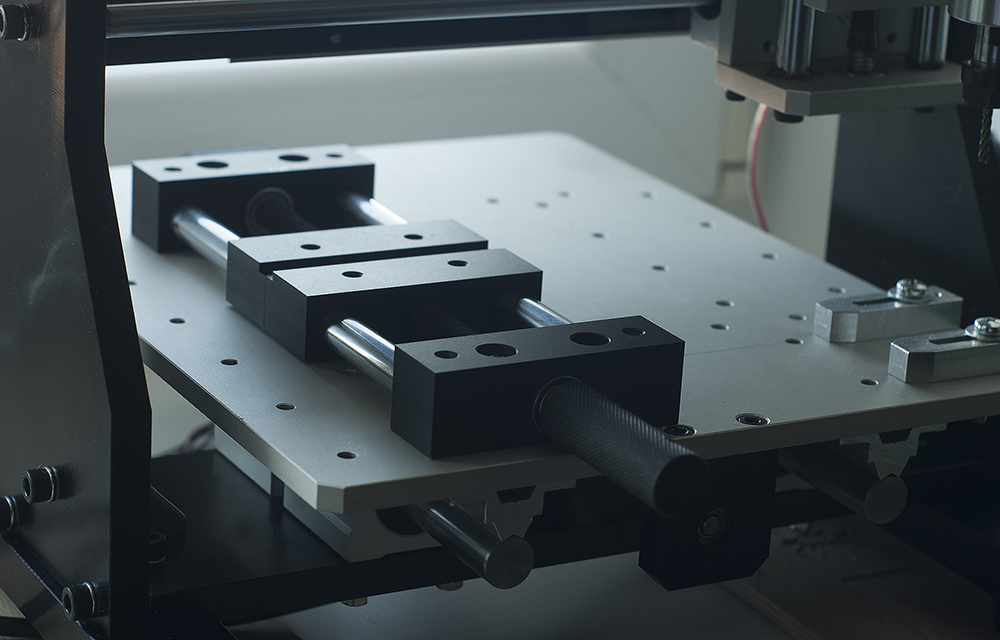

Вот такие тисочки забрал сегодня с почты.
DSC03360.jpg (11913 просмотров) <a class='original' href='./download/file.php?id=14284&mode=view' target=_blank>Загрузить оригинал (397.87 КБ)</a>
Сделаны весьма добротно.
Куплено на еВау
А у них губки в центре сходятся?
ЗЫ почем взял?

Nick писал(а):А у них губки в центре сходятся?
ЗЫ почем взял?
http://www.ebay.com/itm/Mini-Maschinens ... 1e5deae71d
слегка не сходятся по высоте...
Надо будет фрезернуть сомкнутые примерно на 0,5
Хотя, я думаю, и этого делать не стоит. Они (тиски) нужны не для точной фрезеровки металла, а для гравировки...

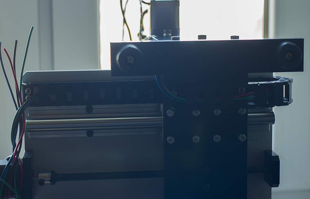

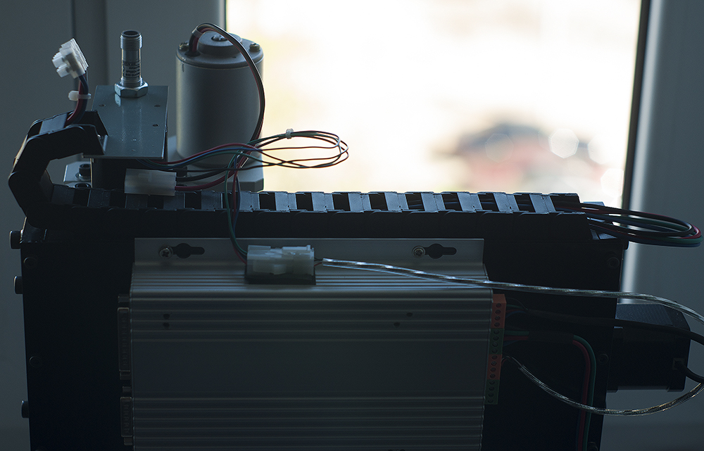

Сегодня прицепил кабель-канал...
Ось Х
ось Х (11765 просмотров) <a class='original' href='./download/file.php?id=14487&mode=view' target=_blank>Загрузить оригинал (387.19 КБ)</a>
ось Х
Ось У
DSC03369.jpg (11765 просмотров) <a class='original' href='./download/file.php?id=14488&mode=view' target=_blank>Загрузить оригинал (368.87 КБ)</a>
За качество фото прошу прощения, снимал против света.
Но, думаю, все понятно.

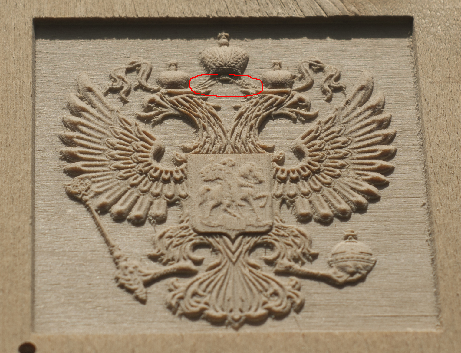

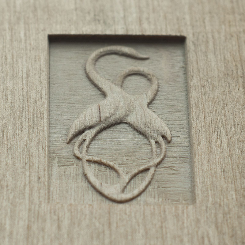

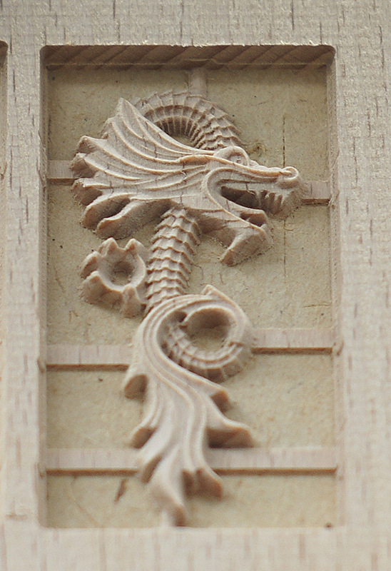

Сегодня попробовал сделать герб. Впринципе, результатом доволен. Герб из арткама импортированый в виКарве Аспайр 3.5 Размер 70Х70мм
DSC03359_1.jpg (11704 просмотра) <a class='original' href='./download/file.php?id=14737&mode=view' target=_blank>Загрузить оригинал (1.16 МБ)</a>
Не понравилось то что выделил красным. Там какая то лажа... что в артКаме что в Аспайре...
Если не жалко, поделитесь правильным гербом.

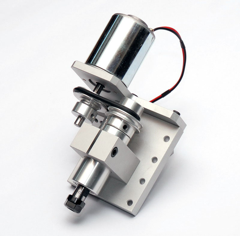

Сегодня заменил подшипники в шпинделе с обычных на керамические.
Поставил высокоточную цангу от Техникс.
Биение фрезы уменьшилось с 0.1 до 0.01
Следующий шаг - замена подшипников в моторе шпинделя. Буду менять на керамику, ибо вибрация от мотора со звуком хруста напрягает.
Жду приезда PWM DC Motor Modulation Speed Adjuster Controller
Да, доп. вложения есть, но несильно напряжные.

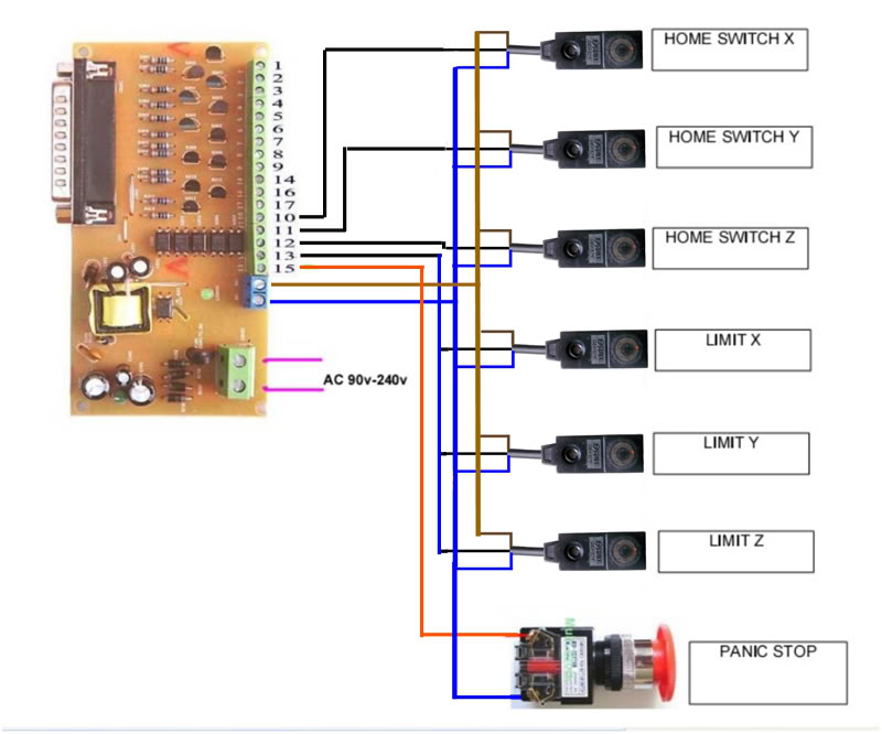

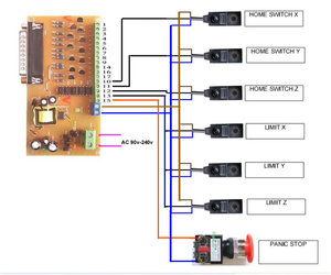

Подцепил датчик НОМЕ, пока только на Z, для пробы.
схема подключения на картинке
коричневый +
синий -
черный - сигнал
Запитано от 24 вольт
Senior-input.jpg (11367 просмотров) <a class='original' href='./download/file.php?id=15764&mode=view' target=_blank>Загрузить оригинал (64.04 КБ)</a>
В НОМЕ едет нормально но медленно :)
Теперь нужно придумать где разместить датчики на X и Y
Единственное что мне не понятно это какой в них смысл. Вернее я не понимаю логику работы с ними. Объясните если не трудно, по простому.
