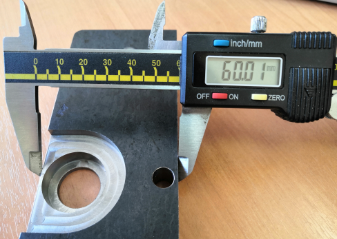

Да, да, очень интересна вот эта фотокомпозиция "Фреза D-6мм за один проход 4мм в глубину всем телом Сталь 45 на станке Esfero 3D-S6802". Видео в студию! )

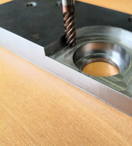

BAP40 к чему прикрутили интересно?

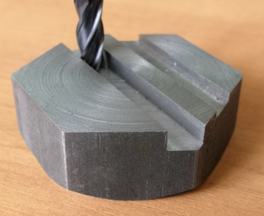

Ну и что то так и не увидел, как станок фигачит паз в шестиграннике 6мм фрезой 4 мм за проход

ну а почему бу нет? я про 6мм фрезу и 4мм всем телом. Конечно, это предельный режим, но
у меня станок весом 100кг, сделанный из сверлилки НС-12, тоже может такое. Ничего запредельного, только медленно и СОЖ подавай. И, согласен, лучше без звука
Вот видео на фотку, где 4х зубая коронка (с посадочным 22) - тут да, я бы посмотрел. Вроде наружный зрительно 63мм, и как оно будет снимать хоть по по 0,5мм за проход - оченно хочется увидеть

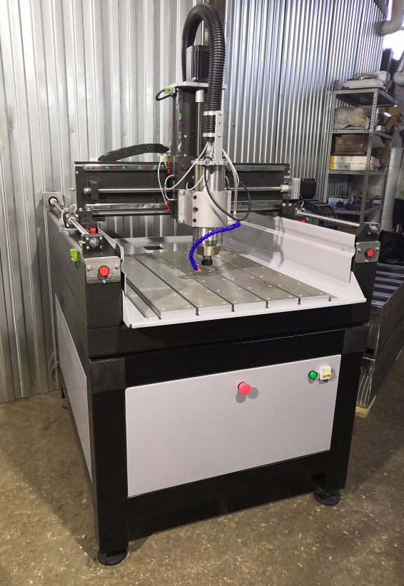

Вы позиционируете станок - как для обработки металлов. Где защиты, где поддон для СОЖ? Как этим пользоваться? Или это доп.опции...

Поддон на фото, система СОЖ в тумбе под станком, защита от брызг СОЖ снята чтобы видно было станок. Устанавливаете, включаете, загружаете УП и пользуетесь.Kachik писал(а):Вы позиционируете станок - как для обработки металлов. Где защиты, где поддон для СОЖ? Как этим пользоваться? Или это доп.опции...
