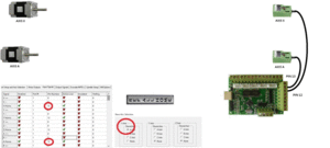

день добрый ,подскажите как с помощью датчиков выравнивать портал при хоумировании .
у меня на оси У два мотора с подчиненой осью В и у каждого мотора свой индуктивный датчик,при нажатии reff all home моторы едут к своим датчикам,но доезжает только до ближайшего датчика и станок обнуляется .тоесть второй мотор не дотягивает до своего датчика тем самым перекос не устраняется.
ВОПРОС: что нужно прописать в маче что бы работало правильно
-сейчас датчики на одном пине pin15 ,нужно ли их разьединить?
-в настройках порт и пины нужно ставить галку на вход .сигналах (В номе) для подчиненой оси В?
-в скрипте (команды 22..23...24...) нужно както указывать ось В?
Animation.gif (3665 просмотров) <a class='original' href='./download/file.php?id=184193&mode=view' target=_blank>Загрузить оригинал (5.91 МБ)</a>

Enot_1
Сообщения: 1326
Репутация: 242
Настоящее имя: Arkadiy
Откуда: Краснодар
Re: выравнивание портала по датчикам
Сообщение Enot_1 »
Все ответы в гифке.
антон59
Сообщения: 13
Зарегистрирован: 16 фев 2020, 17:38
Настоящее имя: антон
Сообщение антон59 »
спасибо ,так и сделал
но всё-таки пришлось снять галку в генерал конфиг/хоум слайв .....и тогда коректно заработал

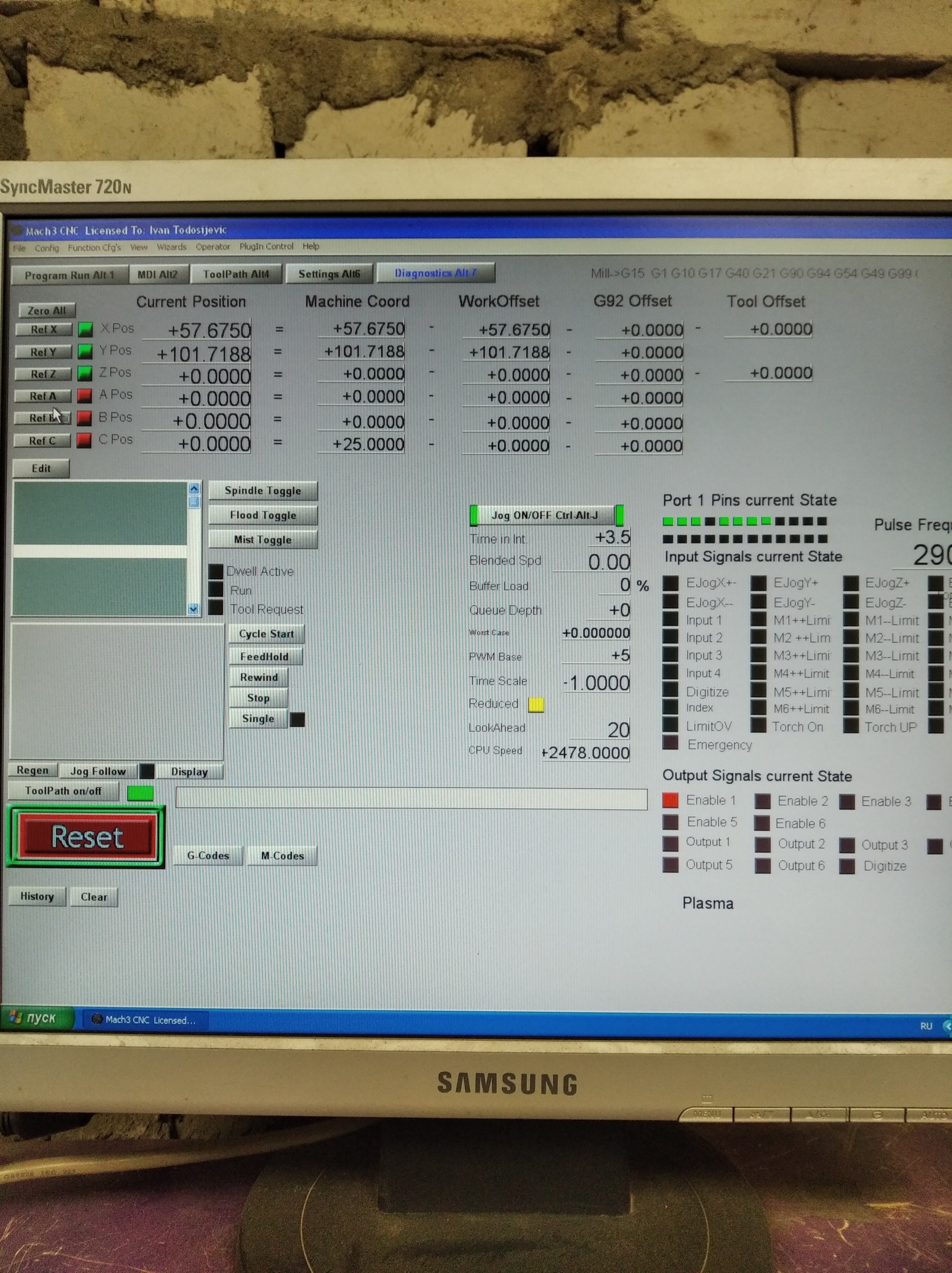

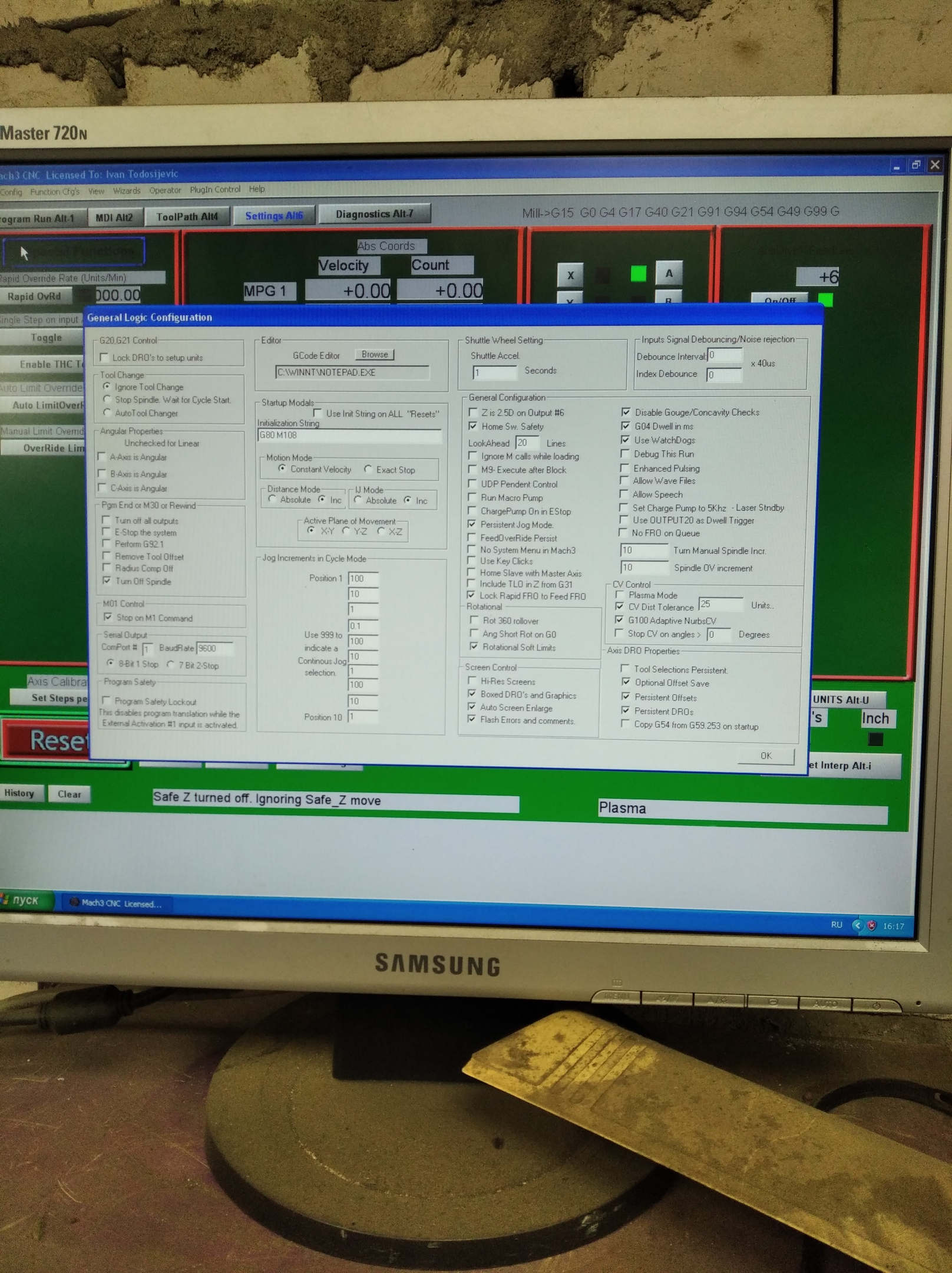

и снова здравствуйте
-прошу помощи делаю как на гифке всё также но .срабатывает по одному датчику
-убираю галку Home slave with master axis и начинает парковаться как надо,но оси едут к парковке с разными скоростями,подчиненая ось какбы запаздывает от чего происходит ещё больший перекос
-может дело в скрите реф алл хоум?

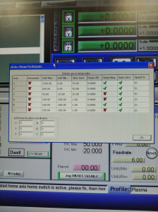

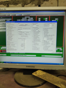

антон59
Сообщения: 13
Сообщение антон59 »
mJ3J9DYc4Is.jpg (3327 просмотров) <a class='original' href='./download/file.php?id=185437&mode=view' target=_blank>Загрузить оригинал (1.56 МБ)</a>
byN1Gwuax1U.jpg (3327 просмотров) <a class='original' href='./download/file.php?id=185438&mode=view' target=_blank>Загрузить оригинал (1.3 МБ)</a>
vitzin
Сообщения: 323
Репутация: 56
Настоящее имя: viktor vizin
Сообщение vitzin »
а не надо в подконтрольно оси всё также устанавливать?в мотор тунинге рампу например и в хоме скорость хомления?или это Мach3 на себя берёт?.
по Х 50 процентов по А 20,просто предположения,портального нет,проверить не на чём
Argentum47
Сообщения: 785
Репутация: 110
Откуда: Саратов
Сообщение Argentum47 »
антон59 писал(а): 29 авг 2020, 07:57 mJ3J9DYc4Is.jpgbyN1Gwuax1U.jpg
Скорость базирования установи одинаковую, у тебя 50 и 20% соответственно на скриншоте, и даже 20 - это очень много, я всегда ставил 1%, так более менее точность базирования терпимая, но это при максимальной скорости осей в 20000. А должна быть подчинённой от Х, или как там они у тебя называются, иначе ничего не получится, это в случае если оба двигателя подключены к разным драйверам, а те в свою очередь к разным выходам платы. Если оба двигателя подключены к одному выходу платы, то работать не будет, но так обычно извращаются те у кого нету больше выходов на контроллере, либо он не умеет программно в зависимые оси.
