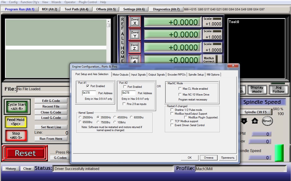

Добрый день уже не первый день парюсь в самом начале...
Вступление:
Купил станочек CNC 3020T. Решил опробовать. С ним в комплекте шел mach3 (хотя после из другого места взял другую версию). Все установил, подключил через LPT, почитал инструкцию(!!!).
Проблема:
Не могу тупо сбросить RESET! Он мигает и мигает!!! Я аж с ума схожу...
Вначале поставил на стационарный комп, опробовал в версиях Win7 и WinXP - одинаково не сбрасывается. И НЕ важно подключен станок или нет, даже LPT шнур отсоединял. Включен станок или нет. Начата красная кнопка Reset на самом контроллере или НЕТ (всевозможные варианты опробовал)!!!
На форумах читал, что возможно с виндой проблема или что ранее ставил mach3 или еще что-то... В общем взял ноут дешевый старый специально для работы с ЧПУ (так удобней). iRU Stilo 1715L Combo. На нем winXP, LPT порт как выяснил вообще никогда не использовался, да и сам компьютер имеет нормальный вид и ничего не тормозит на нем. Так вот на нем та же проблема!!!! Не ВЫКЛЮЧАЕТСЯ!!! ААААРРРРГХХХХ :evil: Уж извините, это все кажется глупым, я полный нуб - но я просто с ума схожу!!! Я ведь не могу даже станок проверить работает он или нет (хотя шпиндель крутиться - это я проверил!) из-за этого RESET'a, и начать работать.
Что я не нажал, что может быть не так, в чем проблема?
П.с. Уверен была уже такая тема, но я Нигде не могу найти как с этим справиться.
П.п.с. не отсылайте к инструкциям или на какие-то другие страницы форума - ответь те пожалуйста тут. Очень прошу!

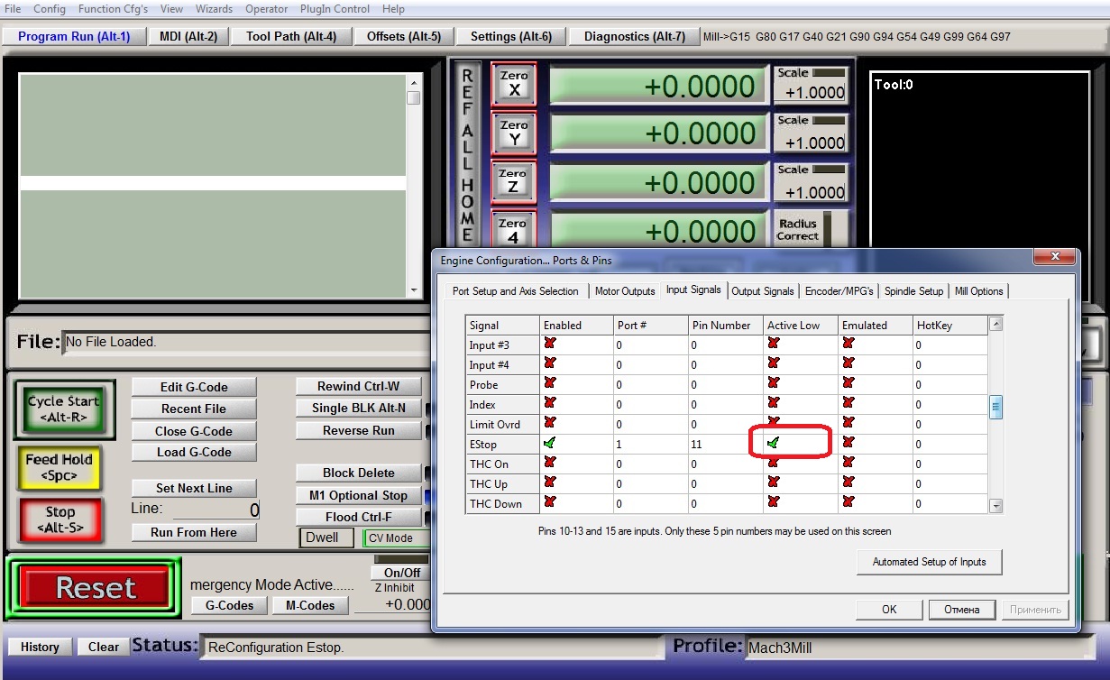

Re: Reset не отключается.

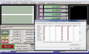

С самого начала надо посмотреть конфигурацию пинов. Возможно там есть пин estop или концевик какой-то стоит в active low.
Сделай скнишоты настроек пинов
topbeht
Сообщения: 11
Зарегистрирован: 16 апр 2013, 13:31
Сообщение topbeht »

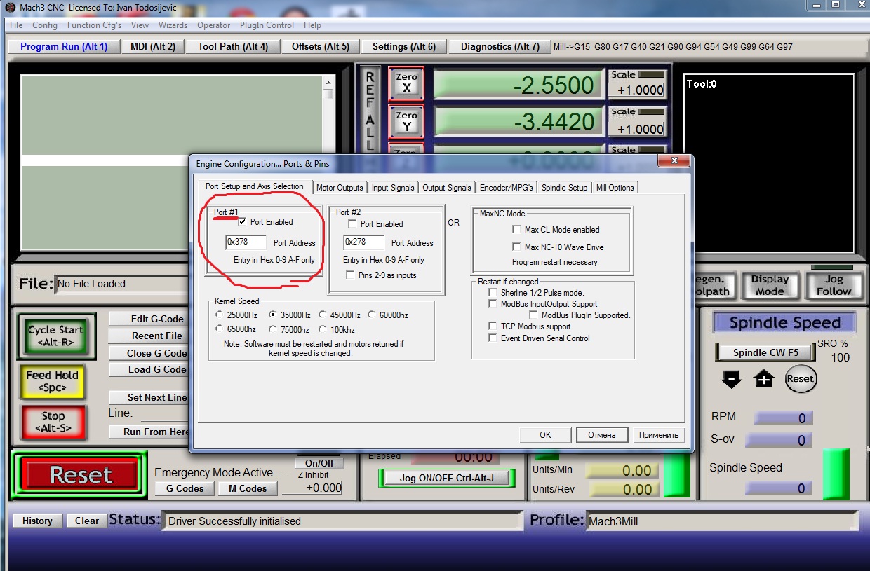

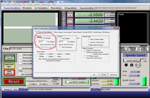

вот мои настройки... где-то еще что-то надо менять?
01.jpg (9160 просмотров) <a class='original' href='./download/file.php?id=13817&mode=view' target=_blank>Загрузить оригинал (285.92 КБ)</a>
02.jpg (9160 просмотров) <a class='original' href='./download/file.php?id=13818&mode=view' target=_blank>Загрузить оригинал (270.32 КБ)</a>
03.jpg (9160 просмотров) <a class='original' href='./download/file.php?id=13819&mode=view' target=_blank>Загрузить оригинал (286.53 КБ)</a>
Зеленую галку смени
Мач.jpg (9159 просмотров) <a class='original' href='./download/file.php?id=13820&mode=view' target=_blank>Загрузить оригинал (281.73 КБ)</a>
topbeht
Сообщения: 11
Сообщение topbeht »

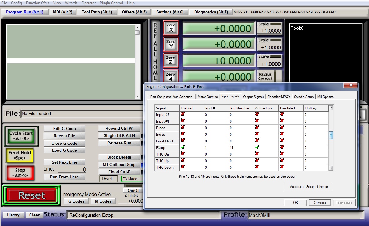

Проблему сброса решил! Помогла смена порта как на картинке.
Спасибо, что указали ГДЕ искать!!! :good:

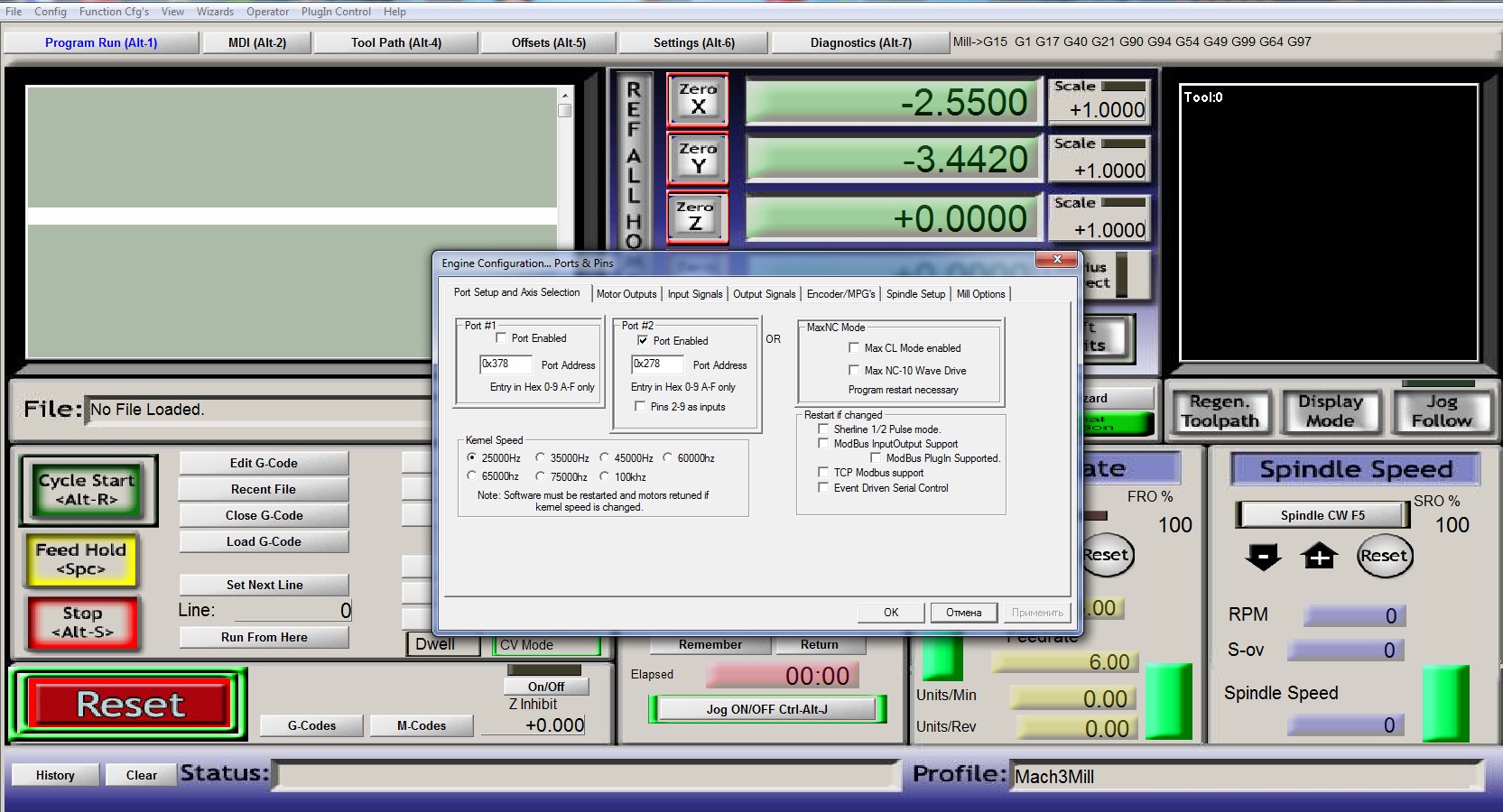

И тут возник другой вопрос... Проверил сразу разные функции управления на mach3 без включенного станка - все как по инструкции работает, вплоть до ручного управления по осям. Но как подключил и включил станок он не слушает команды! То есть при подключении и сбросе Reset слышно как моторчики разок дергаются, затем я пытаюсь управлять в ручную или загружаю тестовую программу, и mach3 показывает изменения по осям, то есть свою работу, но сам станок не реагирует! :cry: Хотя повторю, что станок реагирует на то что он подключается к станку...
Дело явно сдвинулось с мертвой точки, но не дело останавливаться только на виртуальной работе :) хочется полноценной работы оборудования! :headphones:
П.с. очень надеюсь, что сам станок все-таки рабочий!
04.jpg (9148 просмотров) <a class='original' href='./download/file.php?id=13831&mode=view' target=_blank>Загрузить оригинал (410.6 КБ)</a>
topbeht писал(а):Хотя повторю, что станок реагирует на то что он подключается к станку...
это типо реагирует когда в ЛПТ штекер с включеным станком тыкаешь?
Почему у тебя на картинке стоит ЛПТ №2 ? У тебя в винде какой номер ЛПТ порта?

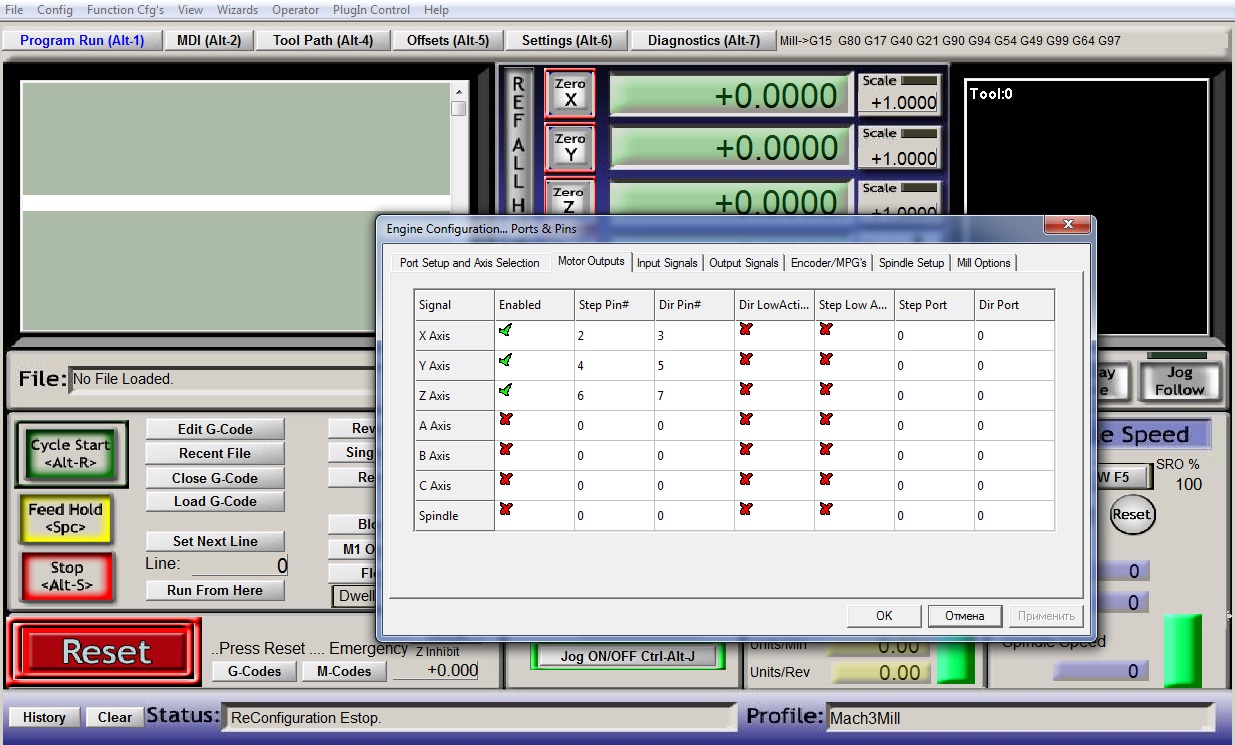

А ты распиновку порта настраивал?
Может у тебя не на те пины отправляются сигналы...
Со станком должна была идти бумажка на которой написано
Xstep - номер пина LPT
Xdir - номер пина LPT
Ystep - номер пина LPT
Ydir - номер пина LPT
и т.д.
Эти номера надо вписать в настройку пинов в маче.

Так у topbeht на скриншотах номер порта нулевой!

Теперь в винде LPT1 есть, с адресом 0378. В mach3 выбрал нужную галку.
если степ/дир у тебя спутаны то попробуй на клаве нажимать стрелки влево/вправо/влево/вправо/влево/вправо если мотор будет дергаться то дир у тебя сидит на степе

Пусть сначала номер порта поменяет с нулевого на первый.

michael-yurov писал(а):Пусть сначала номер порта поменяет с нулевого на первый.
Так ведь вроде он у меня первый и выбран, как на первой картинке. Или я что-то не так понимаю и не то смотрю?

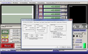

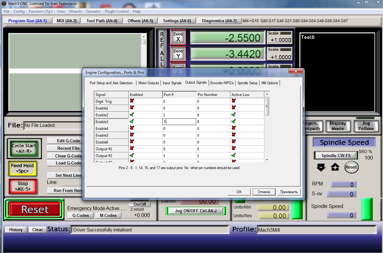

И, кстати, он ЗАРАБОТАЛ!!!
Тут уж простите меня нерадивого, но не углядел книжечку к станку, manual. Она была далековато запрятана, не сразу и заметил то ее!
В общем, следуя руководству поменял pin'ы как на картинке два и три.
Станок начал реагировать и ЕЗДИТЬ! УРААА! Но правда только по оси Х :thinking: Y - пока не двигается, но моторчик что-то пощелкивает, дает понять, что контакт есть, но пока он меня не понимает :)

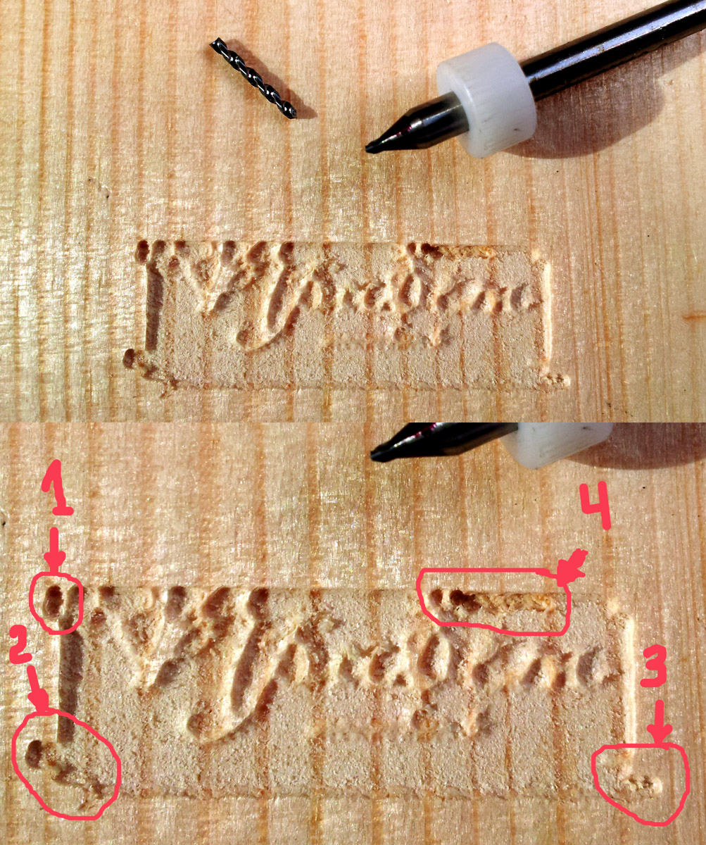

И еще, по оси Х он ездит с явными рывками, не зависимо от того в ручную я управляю им или же запускаю тестовую программу - одинаково рывки. Может не хватает мощи компа и забивается процессор всякой ерундой?
Номер порта - это сейчас единички у тебя в двух последних колонках на втором скриншоте.
У оси Y скорее всего перепутал пины Step и Dir
А вот с рывками - проблемно, нужно разбираться подробно в компьютере, виндоусе, биосе, энергосбережении, регулировке частоты процессора и т.п.

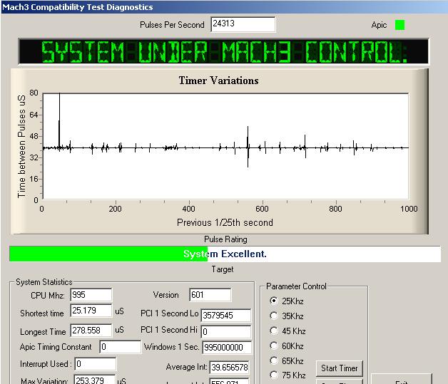

Для проверки есть программка в папке Mach3 - DriverTest.exe

michael-yurov писал(а):Номер порта - это сейчас единички у тебя в двух последних колонках на втором скриншоте.
Вы оказались правы! Поставив пару единичек и галочек все заработало. Ура! 8-)
Чуть поигрался, запустил тест без фрезы - все вроде даже не плохо журчало, но слышались "рывки". Подумал, что пора бы и в живую по тестировать. Результат можете увидеть на фото...
Это был тест "Шрифта", по программе явно должно было что-то "написаться". Но, закончилась попытка только одним словом и то неразборчиво - фреза сломалась. Причем сломалась в позиции 4, уйдя чуть глубже и не справившись с нагрузкой.
По позициям 1,2 и 3 можно видеть, что станок уходит за границы, подозреваю, что это из-за рывков. Работаю над этим.
Кстати по поводу тест-программы, ее я первым делом запускал, еще до mach3 (все по инструкции). Результат на второй картинке. Причем стоит только переключить окно или начать кликать мышкой по разным местам (не запуская программ), как этих перпендикулярных линий становиться больше и чаще, и результат меняется с Exelent на poor. Попробую почистить опереативку от разного хлама, думаю поможет.
