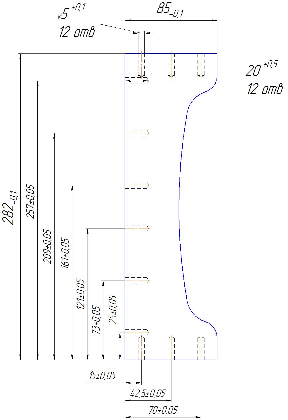

Здравствуйте.
Необходимо отфрезеровать пару деталей из д16т, толщиной 22мм, а так же просверлить в них отверстия.
Изображение для понимания того, что нужно сделать.
Материал мой ( но могу рассмотреть вариант из материала исполнителя).
Территориально нахожусь в Нижегородской обл., но проблем нет с пересылкой.
Несколько требований к точности изготовления:
Верхняя и нижняя грань должны быть перпендикулярны плоскости.
Ну и соответственно угол в 90 градусов между длинной и короткими сторонами должен быть соблюден.
От исполнителя хотелось бы услышать стоимость и сроки изготовления.

Хм...предложений не густо, а те что были, по крайне завышенным ценам. Если есть какие то сложности в изготовлении столь простых деталей, подскажите в чем они заключаются.

Сложностей никаких. Берешь и делаешь. Получается бесплатно.
Если исполнитель толпою не бежит, а бежит нетолпою, то цены у него априори заниженные.
Завышенные, это когда и в дверь лезут и в окно с требованием выбрать именно их.
Для изготовления нарисованных торцевых дырок очевидно совсем не каждый станок подойдет...

Мне кажеться пять соток как-то круто очень для болтовых соединений, поэтому и цены гнут

Да сам то сделал бы, только вот времени на это ну совсем никак нет.
Так были б вопросы по отверстиям, обсудил бы, но никто не спрашивает)

Моя цена где-то 4 рубля за пару без двусторонней обработки, и 5 соток меняем на десятку...
Если надо с двух сторон плоскости пылить, то 5 рублей.
Материал ваш, у меня Д16Т нет такой толщины.
Могу предложить 1561 или 6061.

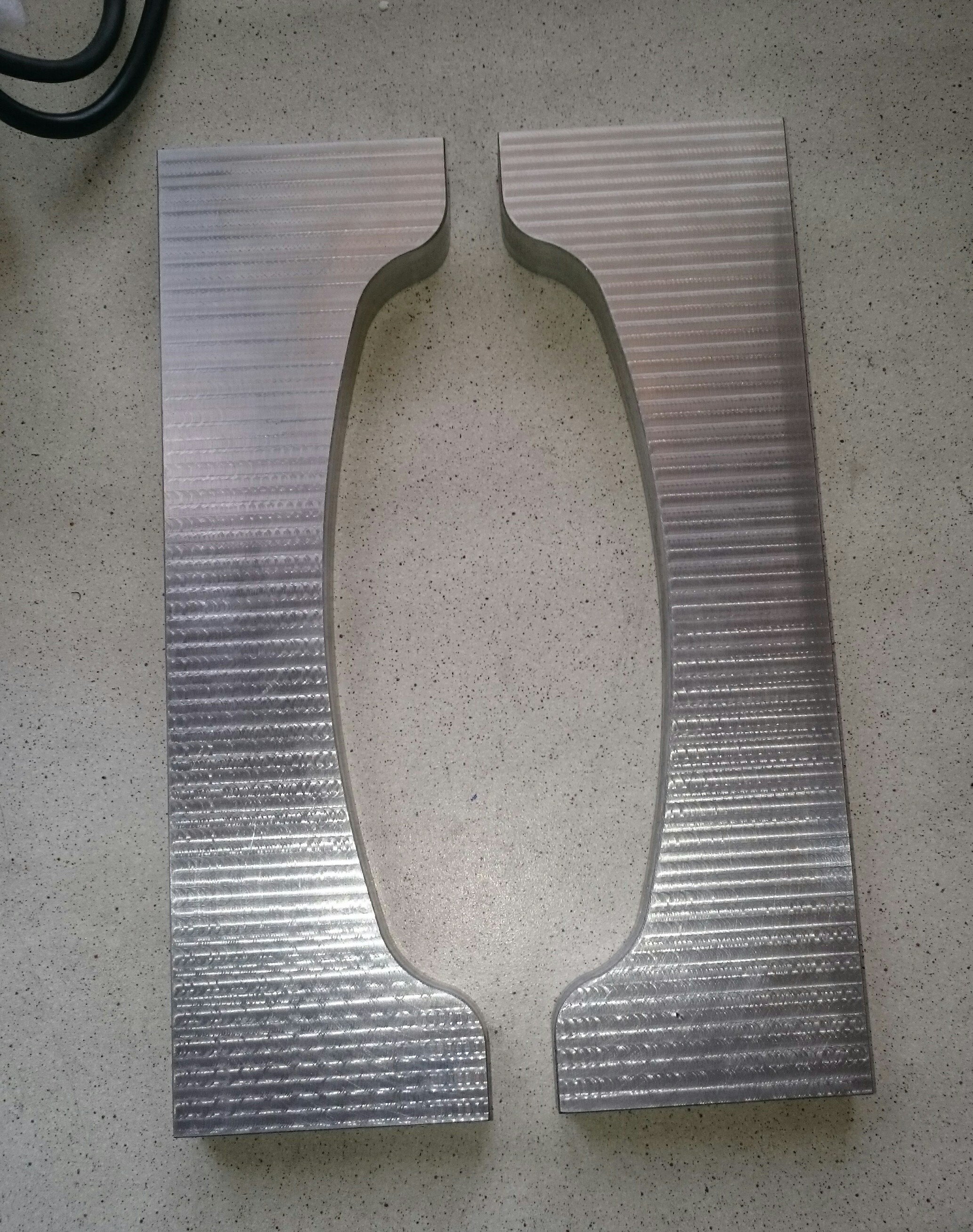

Спасибо всем откликнувшимся, пильнул сам...
Тему можно закрыть.

а фрезу зачем втыркнули в правую деталь....
очень надеюсь что тут хотя бы +-0,2 мм было по точности, глядя на углы деталей

Так получилось) и это было центровочное сверло, а не фреза.
А что не так с углами? По точности где то 0.05 получилось.

Отверстия в торцах на длинных сторонах тоже попал в плюс минус 5 соток?

будто напильником их драли

Отверстия ещё не делал, только по контуру фрезернул.

а где то нет :hehehe:

Инструмента не было подходящего фаски пройти на станке, по этому и проходил напильником.
По отверстиям уже сказал, их ещё не делал.

Как по мне, на этих деталях торцевые отверстия самый гимор по времени
Если конечно станок с большим ходом по зет или с вырезом в столе под деталь, то тогда не долго
