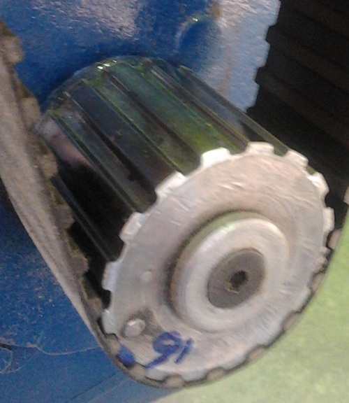

Здравствуйте. Создалась довольна странная ситуация, понадобился шкив но найти где купить его не могу, уже обошёл предприятия в городе которые занимаются металлообработкой но по заверениям сотрудников изготовить необходимый шкив они не могут. Необходим зубчатый шкив под электродвигатель с фиксацией на шпонке, диаметр ~63 мм., количество зубьев 16, шаг 13 мм., ширина ~51 мм. Фото прилагается
2013-04-15-16.44.21.jpg (2247 просмотров) <a class='original' href='./download/file.php?id=13799&mode=view' target=_blank>Загрузить оригинал (194.08 КБ)</a>
Подскажите где можно купить или заказать (доставка почтой). Огромное спасибо за помощь. И сразу дополнительный вопрос, чтобы потом не писать, где можно будет заказать заготовку необходимой ширины с таким же шагом но уже с количеством зубьев ~29

Похоже шаг у вас дюймовый - 1/2". Сомневаюсь что найдёте в России.
Думаю имеет смысл заменить оба шкива и ремень на более распостранённые, например на T10 или 10M.
Вот тут хороший выбор, в том числе и на складе: http://www.beltmarket.ru
У всех шкивы продаются без отверстий, так что будьте готовы сверлить/растачивать их.

Спасибо за адрес, написал им на емейл, получил хорошую консультацию. Теперь думаю как поступить
Шаг действительно дюймовый, по поводу перехода на T10 или 10M подумаю, но нужно тогда выяснить качество ремней под данные шкивы (на ремнях написано bando synchronous belt, 700H и они великолепны).
