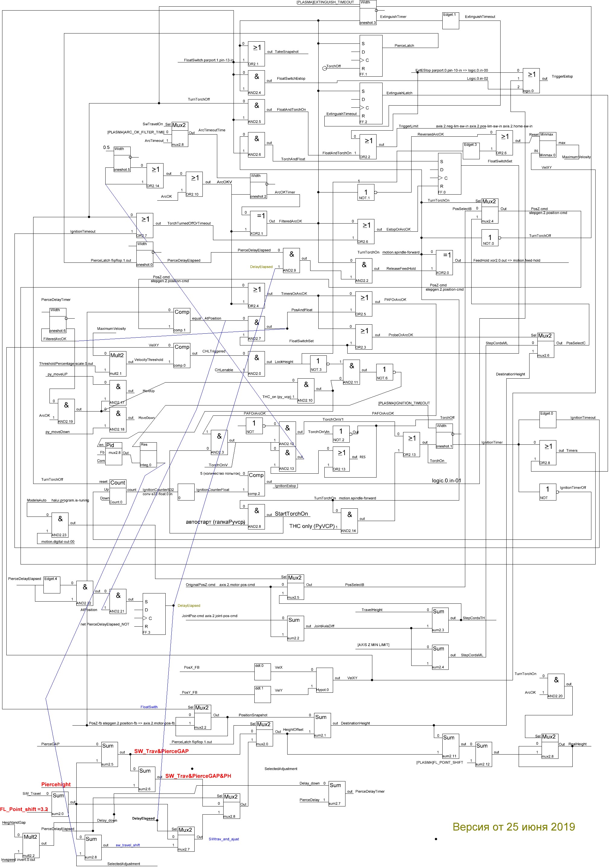

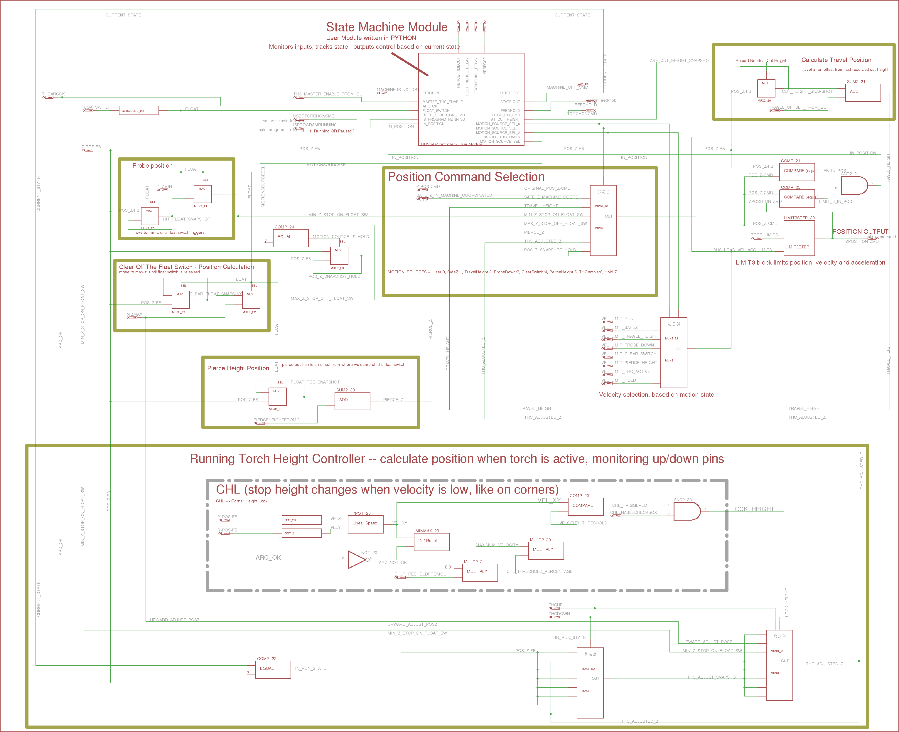

Основное преимущество HAL - это параллельность выполнения операций. Весь hal "пролетает" за один сервопериод или даже за base-thread.
выполнять в нем поледовательные операции - гемор еще тот...
вот, любуемся на хал-схему плазмы: :shock:
THC_17~1.JPG (3465 просмотров) <a class='original' href='./download/file.php?id=183930&mode=view' target=_blank>Загрузить оригинал (697.57 КБ)</a>
"хочешь еще задержку" - ставь доп таймер,
"хочешь еще перемещения по Z" - городи мультиплексор
"хочешь менять скорость по z при проколе" - придумай как реализовать
и всем этим огородом еще и управлять нужно....
где-то хранить профили, подставлять данные из них в таймеры, мультиплексоры и т.п.
в приведенной на схеме конфигурации оператор, вручную выставляет каждый параметр
что явно неудобно
а вот "высоту факела держать" или скажем брекнуть прогу по пропаданию тока дуги - вот тут без хал не обойтись. И это правильно.

Да ну нафик! Кто мешает конечный автомат соорудить?
Для примера старенький, но рабочий вариант:
THC_System.png (3459 просмотров) <a class='original' href='./download/file.php?id=183931&mode=view' target=_blank>Загрузить оригинал (112.69 КБ)</a>

UAVpilot писал(а):Да ну нафик! Кто мешает конечный автомат соорудить?
Это примерно то же, что и у меня в конфиурации плазмы, токо нарисовано покрасивше :)
Ну может плюшк больше, а так - аналогично.

Сообщения: 21923
Re: ремап M3 + выбор профиля
odekolon писал(а):Это примерно то же, что и у меня в конфиурации плазмы, токо нарисовано покрасивше :)
Тут совсем другой принцип - в коментах всё расписано.
