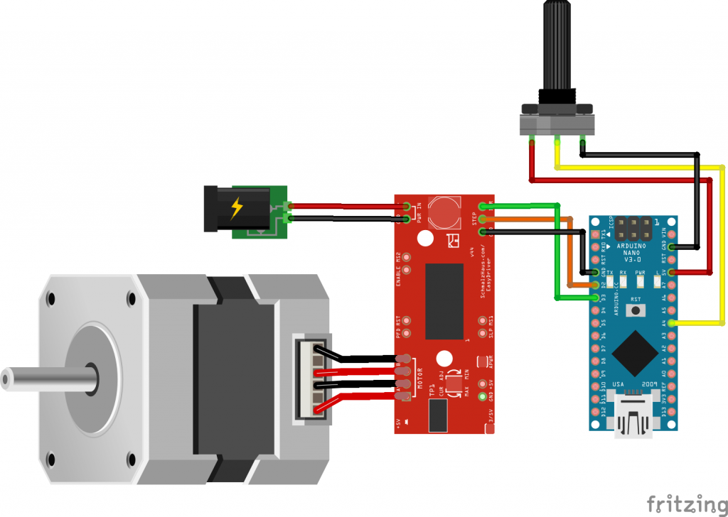

sDkit писал(а):Прошу помочь разобраться)
Ардуино в помощь! Можно одним переменным резистором управлять скоростью и направлением.
Fritzing-Pot-Stepper_bb-1024x728.png (3941 просмотр) <a class='original' href='./download/file.php?id=183752&mode=view' target=_blank>Загрузить оригинал (199.4 КБ)</a>
красный элемент посередине - это драйвер, я так понимаю?
Получается, в ардуино есть генератор сигналов? или сюда надо еще код дописывать?

sDkit писал(а):Получается, в ардуино есть генератор сигналов? или сюда надо еще код дописывать?
Код надо прошить. Их полно в сети. Подключается библиотека, которая "знает" как работать с ШД, задаются параметры максимальной скорости и ускорения и прошивается Ардуина. Управление с потенциометра. В среднем положении мотор стоит, в любом из крайних мотор вращается с максимальной скоростью. Вот пример управления двумя осями от двух переменников: https://www.youtube.com/watch?v=-0-MSfTwufE&t=3s
