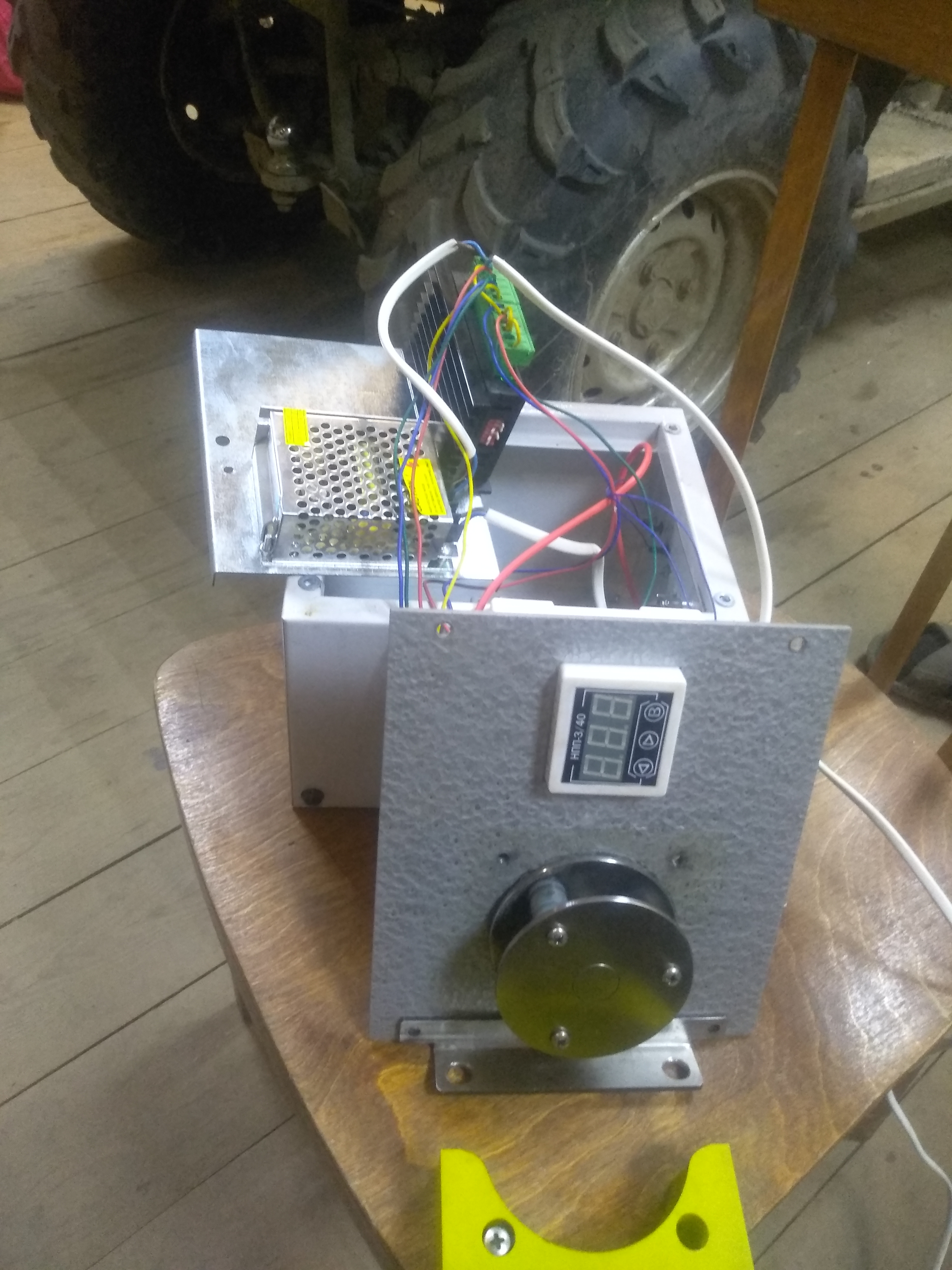

Всем добрый день.
Имеется перистальтический насос, представляющий собой сам насос, надетый на маленький ШД нема 23. Плюс маленькие драйвер, БП на 12В, и некий контроллер, генерирующий сигналы для драйвера.
Задача в том, чтобы заставить двигатель вращаться быстрее.
Насколько я понимаю, необходимо либо перешить этот генератор импульсов, что я сделать вряд ли смогу, либо применить другой генератор.
Вопрос - правильно ли я мыслю и какой можно применить контроллер?
Драйвер стоит в режиме полного шага, если что.
PS - С генерацией сигналов компьютером для станка у меня проблем нет, пример - работающий под боком собранный станок) а вот с такими генераторами не сталкивался.
Прошу помочь разобраться)

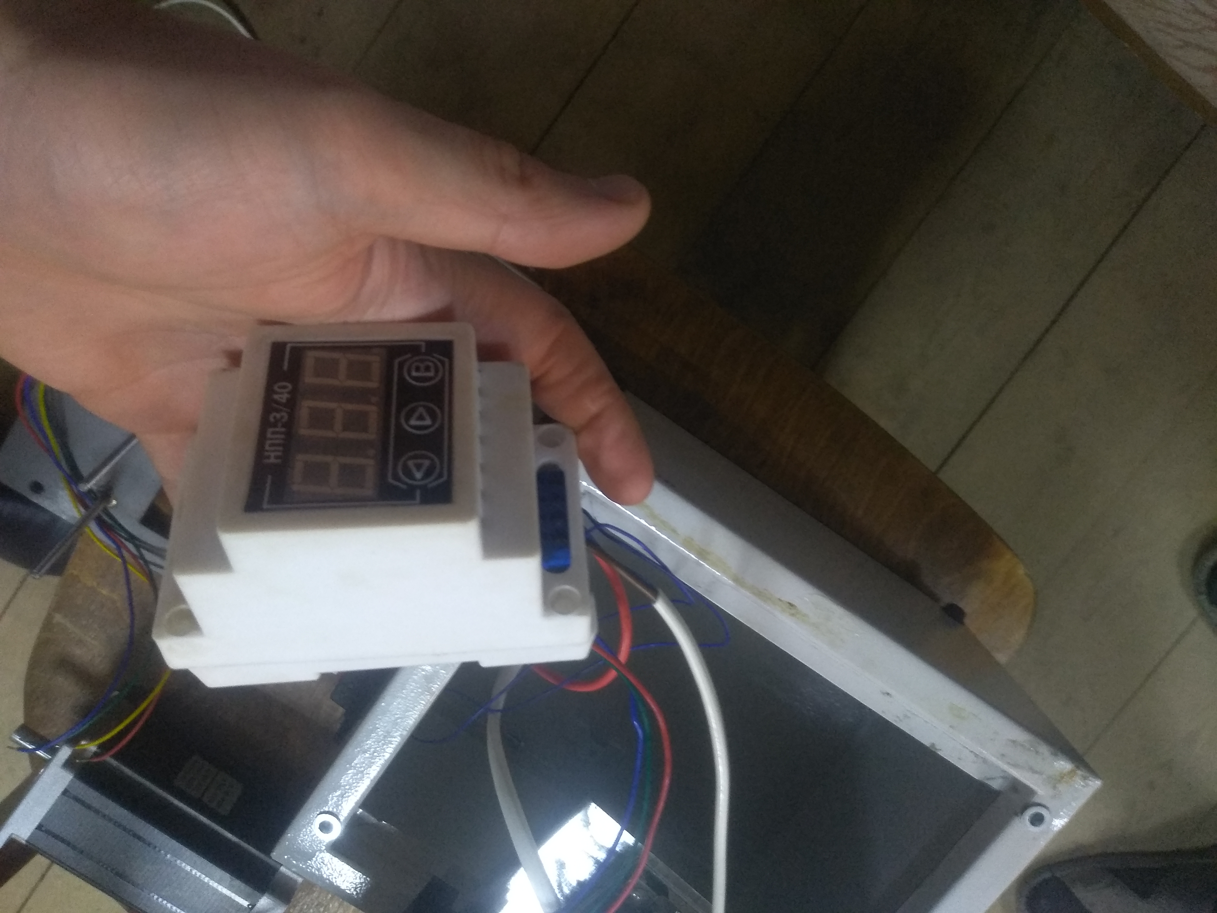

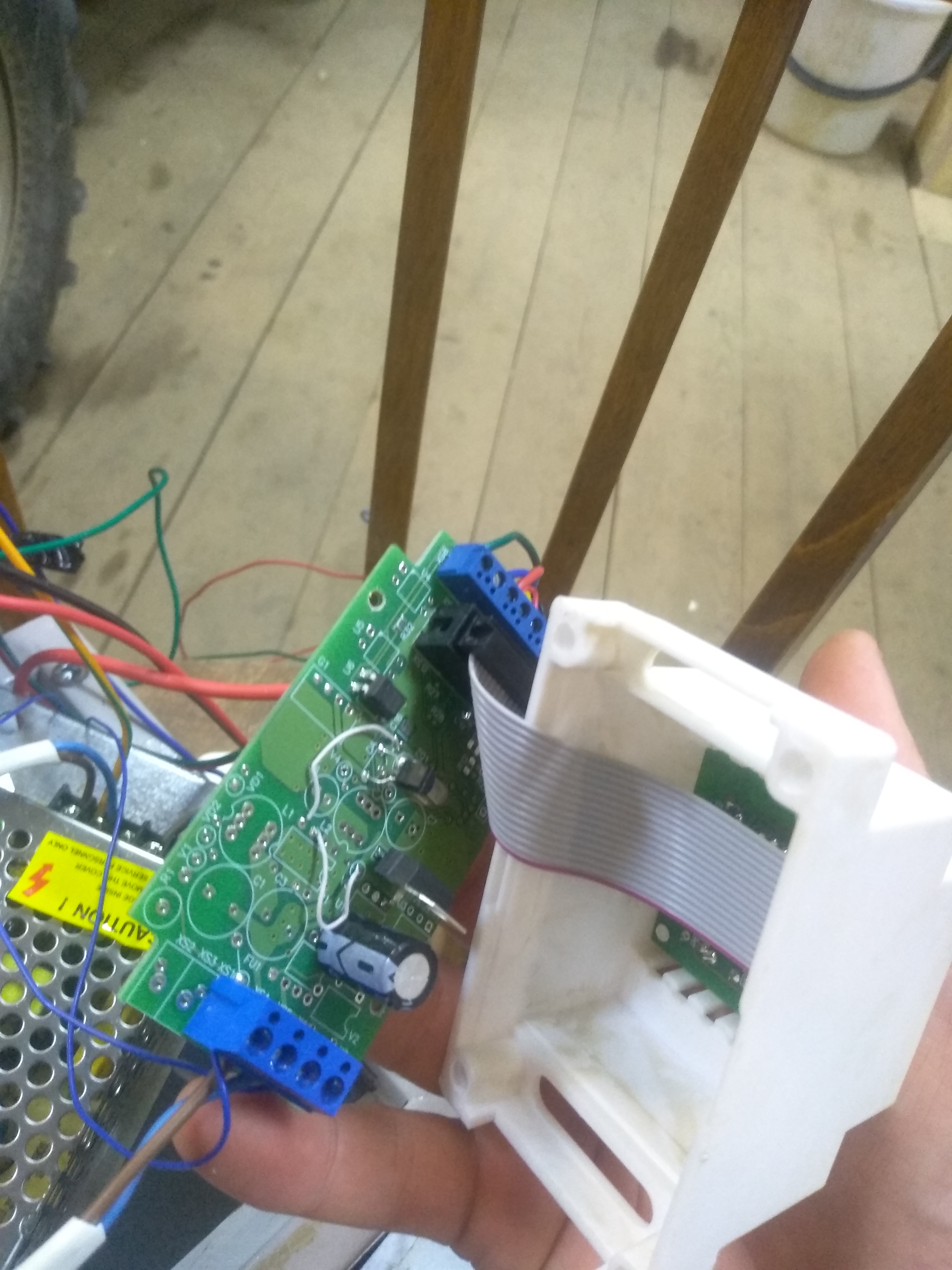

Выложите фото вашего родного генератора, возможно просто заменив частотозадающий кондер получите увеличение частоты степ импульсов.

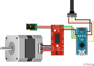

sDkit писал(а):Прошу помочь разобраться)
Ардуино в помощь! Можно одним переменным резистором управлять скоростью и направлением.
Fritzing-Pot-Stepper_bb-1024x728.png (3947 просмотров) <a class='original' href='./download/file.php?id=183752&mode=view' target=_blank>Загрузить оригинал (199.4 КБ)</a>

Сообщение sDkit »

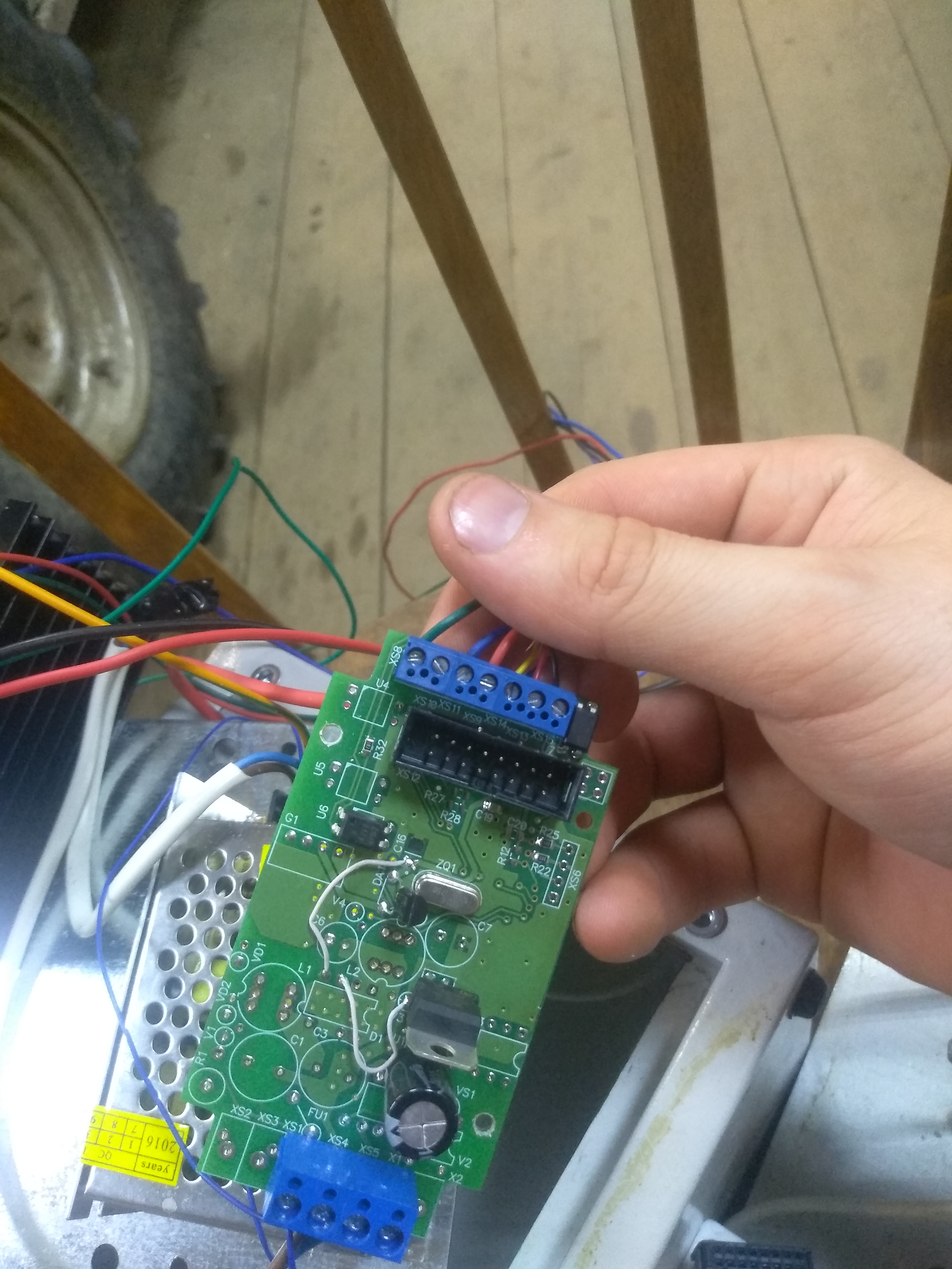

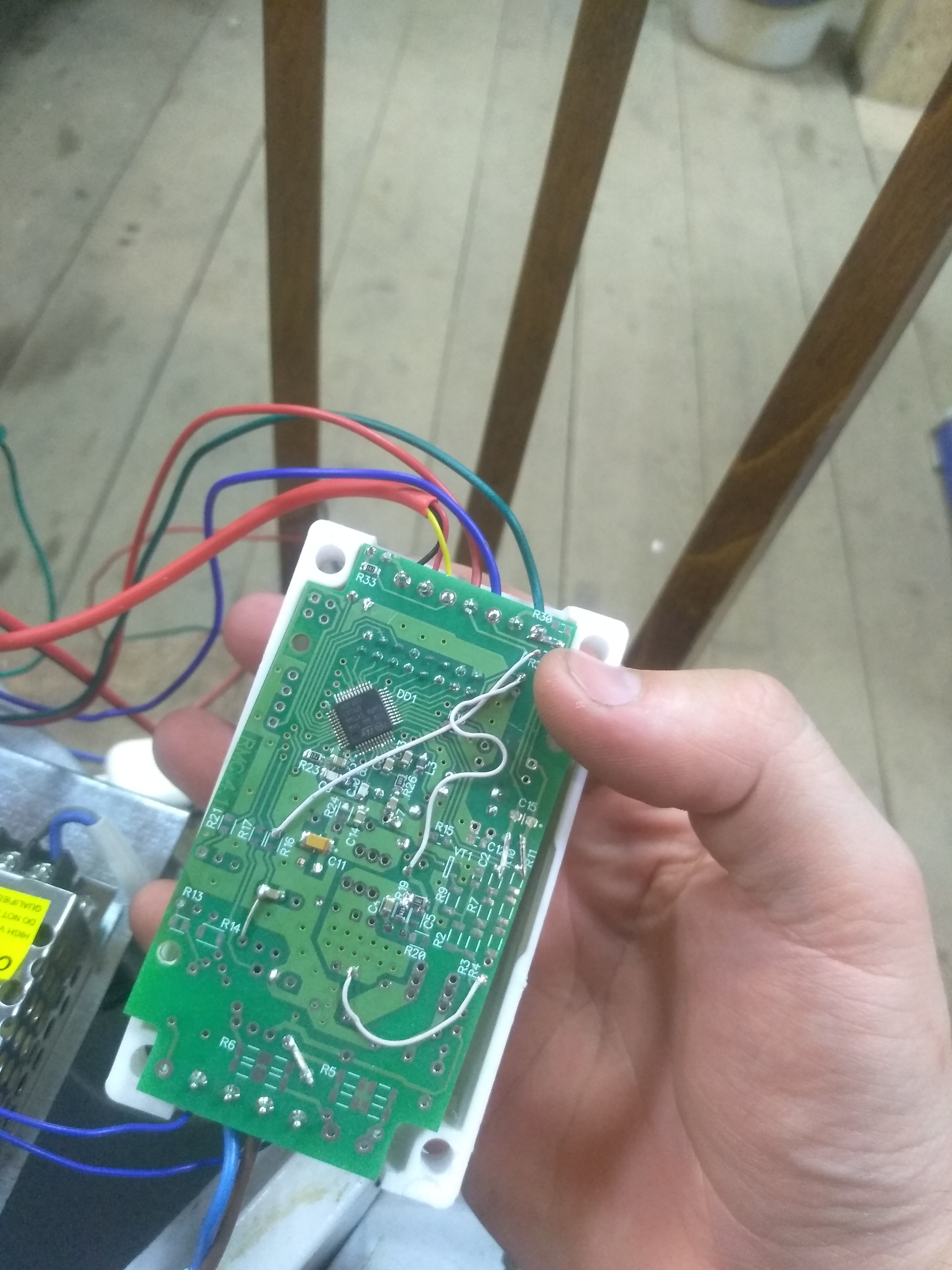

xvovanx писал(а):Выложите фото вашего родного генератора, возможно просто заменив частотозадающий кондер получите увеличение частоты степ импульсов.
Вот он. Сверху три крайних правых провода - сигналы к драйверу, снизу два жирных - питание. остальные провода не задействованы, идут к внешним разъемам
IMG_20200709_191414.jpg (3919 просмотров) <a class='original' href='./download/file.php?id=183754&mode=view' target=_blank>Загрузить оригинал (4.21 МБ)</a>
IMG_20200709_191447.jpg (3919 просмотров) <a class='original' href='./download/file.php?id=183755&mode=view' target=_blank>Загрузить оригинал (4.21 МБ)</a>
IMG_20200709_191441.jpg (3919 просмотров) <a class='original' href='./download/file.php?id=183756&mode=view' target=_blank>Загрузить оригинал (4.02 МБ)</a>
красный элемент посередине - это драйвер, я так понимаю?
Получается, в ардуино есть генератор сигналов? или сюда надо еще код дописывать?
Rom327
Сообщения: 2760
Репутация: 437
Настоящее имя: Роман
Откуда: Подольск
Re: Частота вращения ШД. Управление через контроллер
Сообщение Rom327 »
sDkit писал(а):Получается, в ардуино есть генератор сигналов? или сюда надо еще код дописывать?
Код надо прошить. Их полно в сети. Подключается библиотека, которая "знает" как работать с ШД, задаются параметры максимальной скорости и ускорения и прошивается Ардуина. Управление с потенциометра. В среднем положении мотор стоит, в любом из крайних мотор вращается с максимальной скоростью. Вот пример управления двумя осями от двух переменников: https://www.youtube.com/watch?v=-0-MSfTwufE&t=3s

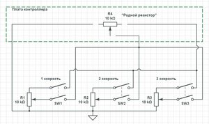

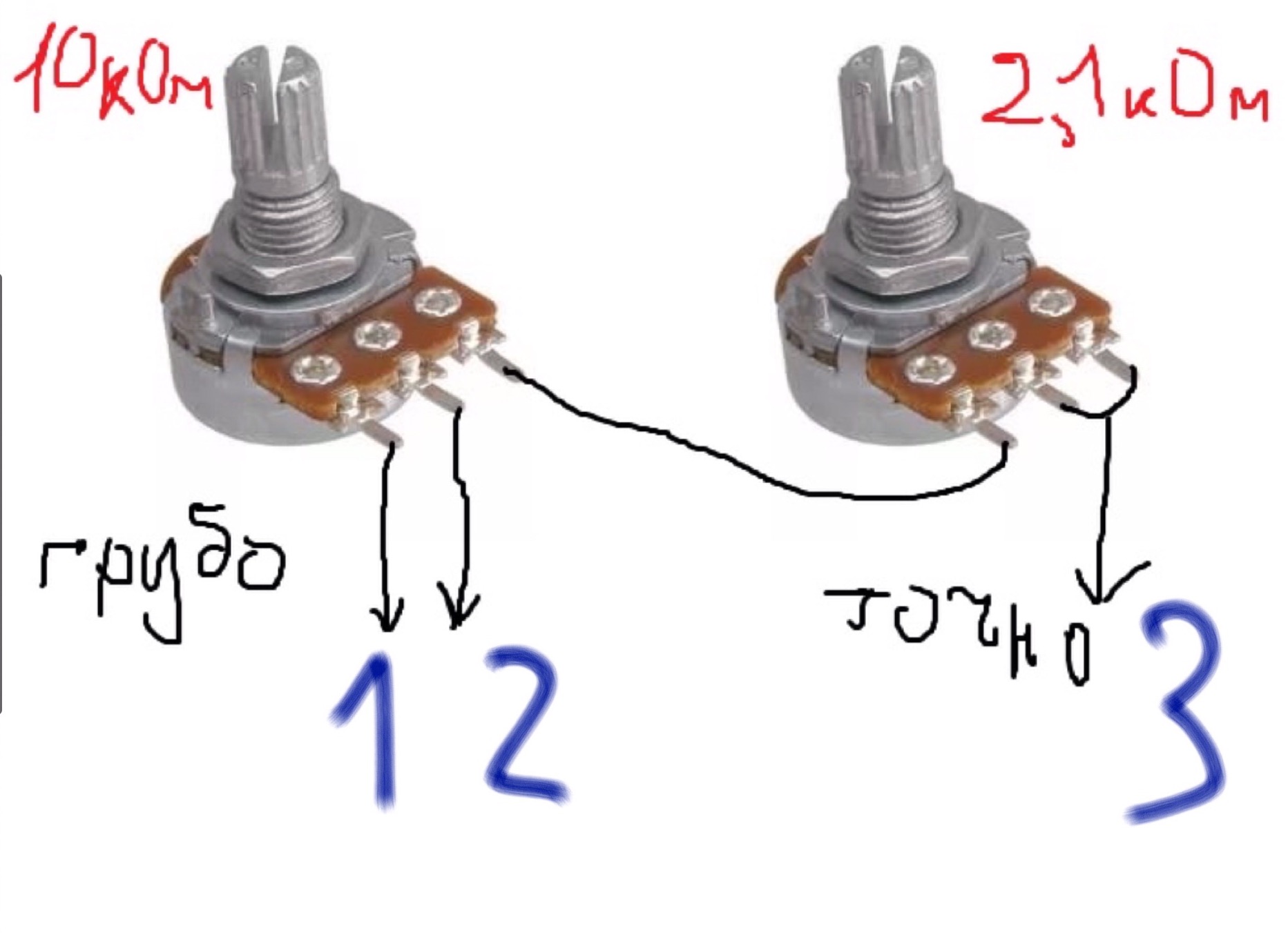

sDkit писал(а): ↑ Но, поскольку управление крутилкой, выход на режим занимает довольно много времени.
Поставь галетный переключатель или несколько зависимый выключателей на сколько нужно режимов. На каждое положение переключателя свой переменный резистор, настроенный на нужную частоту. Переключаешь переключатель, нажимаешь кнопку и мотор вращается с нужной тебе скоростью....
3 скорости.JPG (2698 просмотров) <a class='original' href='./download/file.php?id=189049&mode=view' target=_blank>Загрузить оригинал (70.59 КБ)</a>
https://vk.com/rom327

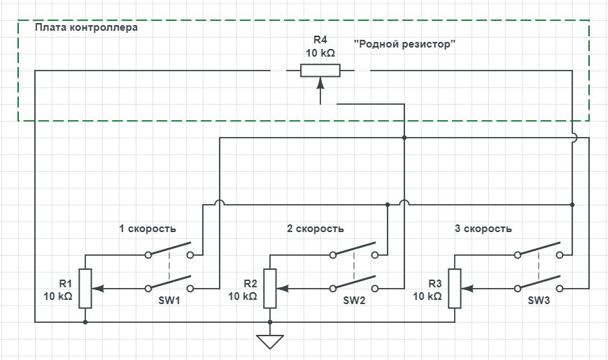

А как быть, если нужно чуть отклониться от режима? Крутилка в этом недостаточно чувствительна, нащупывать приходится
Rom327
Сообщения: 2760
Репутация: 437
Откуда: Подольск
Сообщение Rom327 »
sDkit писал(а): ↑23 ноя 2020, 14:10 А как быть, если нужно чуть отклониться от режима? Крутилка в этом недостаточно чувствительна, нащупывать приходится
А вот так....
Точно.jpg (2675 просмотров) <a class='original' href='./download/file.php?id=189056&mode=view' target=_blank>Загрузить оригинал (180.43 КБ)</a>
