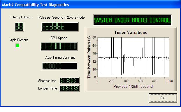

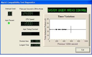

Недавно пришли китайские драйвера 2M542. Подключил к ноутбуку с mach3 и запустил. Радости не было предела - движки крутятся тихо и очень плавно без каких либо резонансов, разгонял до очень высоких скоростей. Но вскоре выявилась одна проблема - после нескольких минут работы движки начинают вибрировать и входят в резонанс. После перезагрузки ноутбука опять минут 10 работает нормально, а потом возникают вибрации и резонанс. Внимательно изучив проблему пришел к выводу, что проблема в компе, точнее в драйвере мач3. Запускал утилитку drivertest - сразу после включения - почти ровная линия с небольшими всплесками. После появления резонансов - Идут очень сильные и частые всплеске на графике. Видимо таймер ноута входит в какой то нештатный режим или запускается какая то служба, которая подклинивает таймер. Восстановление штатной работы достигается только перезагрузкой. Энергосбережение выключил. Вообщем не знаю даже в какую сторону еще копать. Может быть кто сталкивался с подобной проблемой. Подскажите, я чувствую,что решение должно быть довольно простое. Вот скриншоты с драйвертеста
Сразу после включения компа (5153 просмотра) <a class='original' href='./download/file.php?id=13543&mode=view' target=_blank>Загрузить оригинал (38.7 КБ)</a>
После нескольких минут работы (5153 просмотра) <a class='original' href='./download/file.php?id=13544&mode=view' target=_blank>Загрузить оригинал (41.89 КБ)</a>

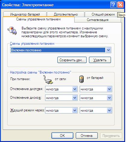

в настройках питания ноута что стоит?

aftaev писал(а):в настройках питания ноута что стоит?
Включен постоянно. Все времязависимые события выключил.

Какая частота (Kernel speed) выставлена в Маче? Может, минимальную поставить?

На моем ноуте, более 10-ти летней давности с интегрированной видяхой на ущербном чипсете SIS, таких глюков нет. В обязательном порядке установить в биосе порт Bi-Direction или аналогичный без EPP, ECP (сжатие нафиг не нужно). Кроме мача на компе ничего не должно стоять (антивирь, скрин савер, и т.д.). Отключить лишние службы (обновление, безопасность, сеть). Теперь можно повторить проверку на глючность.

Самое интересное, что когда выгружаешь mach3, таймер через 1-2 минуты возвращается в нормальный режим. Видимо какой то глюк с дровами. Только сегодня заметил, вчера почему-то глюк убирался только перезагрузкой.

Тот, который использует mach3 для генерации импульсов. Полагаю, что это тактовый генератор компа.
Re: Проблема с работой mach3 на ноутбуке
Там просто цикл по кругу вертится, а время цикла рассчитывается исходя из затраченного времени, ориентируясь по системным часам.
Потом время цикла корректируется так, чтобы расчетное время и время по часам совпадали.
