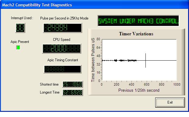

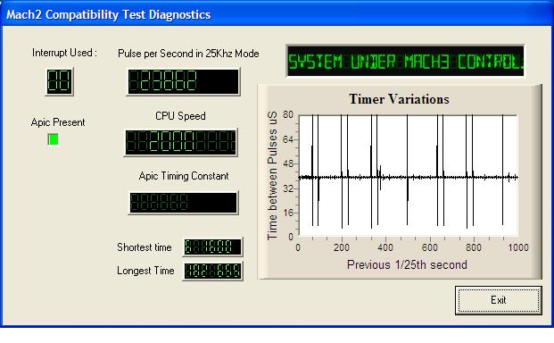

Недавно пришли китайские драйвера 2M542. Подключил к ноутбуку с mach3 и запустил. Радости не было предела - движки крутятся тихо и очень плавно без каких либо резонансов, разгонял до очень высоких скоростей. Но вскоре выявилась одна проблема - после нескольких минут работы движки начинают вибрировать и входят в резонанс. После перезагрузки ноутбука опять минут 10 работает нормально, а потом возникают вибрации и резонанс. Внимательно изучив проблему пришел к выводу, что проблема в компе, точнее в драйвере мач3. Запускал утилитку drivertest - сразу после включения - почти ровная линия с небольшими всплесками. После появления резонансов - Идут очень сильные и частые всплеске на графике. Видимо таймер ноута входит в какой то нештатный режим или запускается какая то служба, которая подклинивает таймер. Восстановление штатной работы достигается только перезагрузкой. Энергосбережение выключил. Вообщем не знаю даже в какую сторону еще копать. Может быть кто сталкивался с подобной проблемой. Подскажите, я чувствую,что решение должно быть довольно простое. Вот скриншоты с драйвертеста
Сразу после включения компа (5176 просмотров) <a class='original' href='./download/file.php?id=13543&mode=view' target=_blank>Загрузить оригинал (38.7 КБ)</a>
После нескольких минут работы (5176 просмотров) <a class='original' href='./download/file.php?id=13544&mode=view' target=_blank>Загрузить оригинал (41.89 КБ)</a>

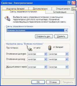

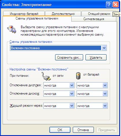

в настройках питания ноута что стоит?
rean32
Сообщения: 443
Репутация: 84
Re: Проблема с работой mach3 на ноутбуке
Сообщение rean32 »
aftaev писал(а):в настройках питания ноута что стоит?
Включен постоянно. Все времязависимые события выключил.
настройка питания.JPG (5170 просмотров) <a class='original' href='./download/file.php?id=13547&mode=view' target=_blank>Загрузить оригинал (45.77 КБ)</a>

Самое интересное, что когда выгружаешь mach3, таймер через 1-2 минуты возвращается в нормальный режим. Видимо какой то глюк с дровами. Только сегодня заметил, вчера почему-то глюк убирался только перезагрузкой.
