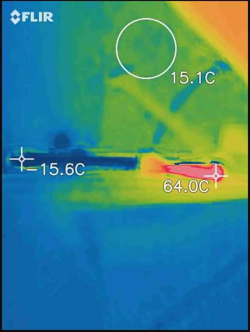

Занятная вещица. Народ пишет, что при 0,7 бар уже разница входа-выхода 5 гр. А при 7 барах перепад совсем солидный имеем.
tube.png (9136 просмотров) <a class='original' href='./download/file.php?id=181533&mode=view' target=_blank>Загрузить оригинал (143.6 КБ)</a>

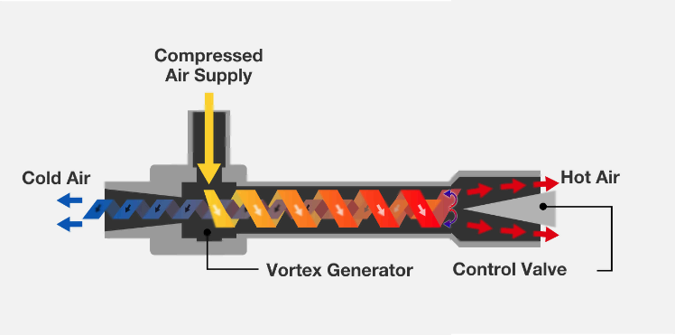

Я так понимаю, что идея разделения схожа как и в циклоне, от мощных завихрений происходит разделение более тяжелого теплого воздуха к стенкам трубки и более легкого холодного внутри... :thinking:
2.png (9135 просмотров) <a class='original' href='./download/file.php?id=181534&mode=view' target=_blank>Загрузить оригинал (42.31 КБ)</a>

Запросто, при подаче воздуха +15гр получаем -15гр, да с сильным давлением, что деталь из тисков вырвет :hehehe:

Если найдете точные размеры под определенное давление, то не проблема, и работать будет с мах темп. перепадом. А если делать так, на глазок, получите просто тройничок воздушный без правильных внутренних завихрений воздуха ;)

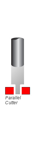

Есть необходимость изготовления небольших деталей из тонких листовых металлов и пластиков. Т.к у меня имеется заточной станок для гравировальных резцов, то было принято решение использовать прямые гравировальные резцы (как на фото). Для сдувания стружки и охлаждения я и купил данную трубку и компрессор. Трубка шла около месяца, а за это время пришло понимание, что быстрее резать лазером. К моменту прихода трубки она была уже не нужна, была опробована и убрана на полку, компрессор продан.
