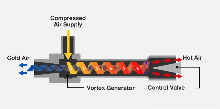

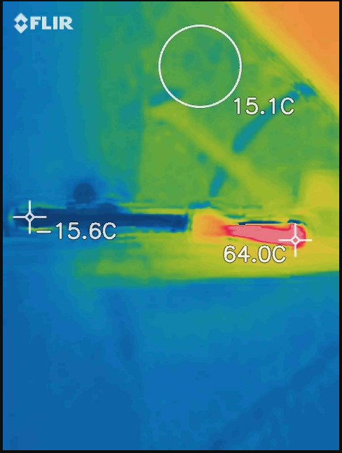

Занятная вещица. Народ пишет, что при 0,7 бар уже разница входа-выхода 5 гр. А при 7 барах перепад совсем солидный имеем.
tube.png (10831 просмотр) <a class='original' href='./download/file.php?id=181533&mode=view' target=_blank>Загрузить оригинал (143.6 КБ)</a>
Я так понимаю, что идея разделения схожа как и в циклоне, от мощных завихрений происходит разделение более тяжелого теплого воздуха к стенкам трубки и более легкого холодного внутри... :thinking:
2.png (10830 просмотров) <a class='original' href='./download/file.php?id=181534&mode=view' target=_blank>Загрузить оригинал (42.31 КБ)</a>
П.С. но компрессор надо...ого-го

xvovanx писал(а):Занятная вещица. Народ пишет, что при 0,7 бар уже разница входа-выхода 5 гр. А при 7 барах перепад совсем солидный имеем.
Та трубка, что привел в пример Kachik, более мощная и в описании к ней указан расход 200 литров в мин.
У моей 57 литров

BOdrOFF писал(а):Думаете воздухом фрезу норм охладить?
Запросто, при подаче воздуха +15гр получаем -15гр, да с сильным давлением, что деталь из тисков вырвет :hehehe:
BOdrOFF писал(а):только не пойму проблему сделать самому?
Цена ей будет 500р) как и написано выше)
Если найдете точные размеры под определенное давление, то не проблема, и работать будет с мах темп. перепадом. А если делать так, на глазок, получите просто тройничок воздушный без правильных внутренних завихрений воздуха ;)
