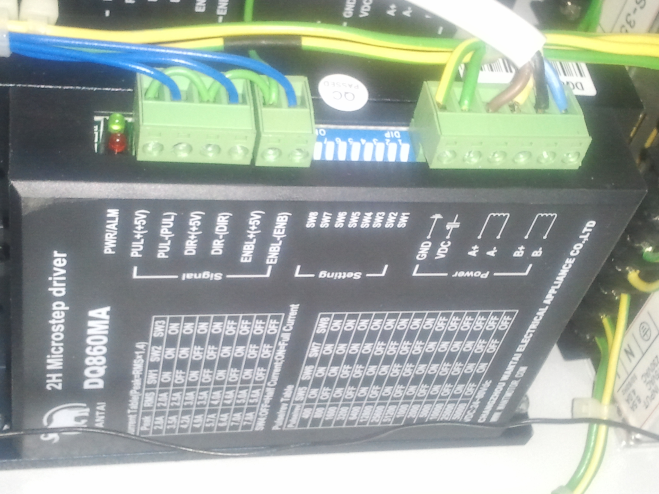

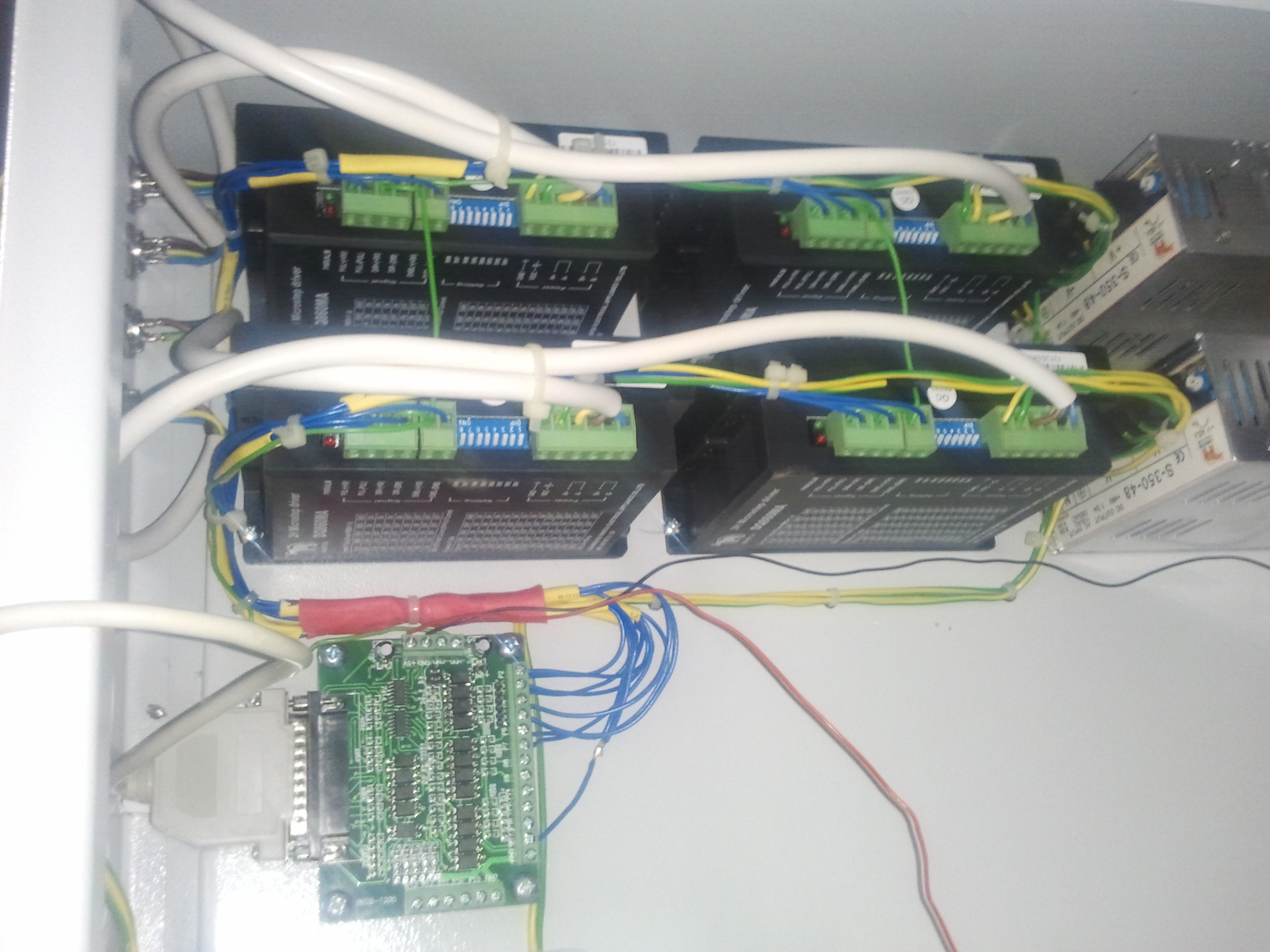

Доброго времени суток. Сразу скажу что я только учусь и знания у меня только поверхностные. Уже месяц пытаюсь привести в движение систему для 3-х координатного фрезера. Начал с MACH 3 делал все по инструкции которую нашел на этом форуме, все без результатно решил что дело в MACHе т.к. с программой lpttest все движки работают. Поставил Linux EMC2 и так как вижу и Linux и EMC2 впервые не могу сообразить что в первую очередь необходимо настроить для того что-бы для начала можно было вручную крутить движки. Настроил по конфигурации EMC2 LinuxCNC http://www.cnc-club.ru/forum/viewtopic. ... 3&start=20 но не могу найти данных Step time, Step space, Direction hold, Direction setup. Шаговики 85BYGH4500C-012, драйвера DQ860MA, опторазвязка DB25-1205.

Значит у тебя не проходит сигнал с ЛПД порта компьютера до драйверод ШД
причитн две или ты не правельно настроил пины в степконфиге или не правельно собрал схему
Проверяй внимательно схему комутации между платой ЛПТ и Драйверами ШД

Открыл в гугле твои драйвера и ЛПТ плату и сравнил с твоей фото Мне кажется что ты не правельно скомутировал схему от платы ЛПТ до драйверов ШД

Я смотрю у тебя подключен разем к выводу ЕНВМ (по моему правельно расмотрел на фото ) это наверное сигнали активации драйвера ШД Может эти сигналы надо инвертировать
У меня правда немного не такие драйвера но я этот разьем вообше не подключал может у тебя их можно отключить попробуй просто вытянуть этот разьем с драйвера

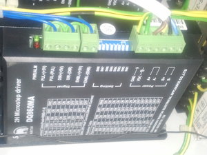

Помоему у меня нет такого разъёма.
Фото0192.jpg (3790 просмотров) <a class='original' href='./download/file.php?id=13458&mode=view' target=_blank>Загрузить оригинал (1.21 МБ)</a>

ENBL это скорее всего сигна на активацию ЩД драйвера попробуй его вытануть с драйвера (У мена этот разьем вообще не воткнут)
PUL +5 и DIR +5 ты должен был подать +5В
PUL- соединить с степ выводом
DIR - соединить с дир выводом
И желетельно сигнал Степ в "степконфиге" нужно было инвертировать но в принципе должно крутится и так

Снял ENBL и на оси Х появилось еле заметное движение, на остальных нату.
Но помоему настройки всех осей одинаковы. Щас гляну.

Я смотрю у тебя переключатели SW стоят в каком то одном положении наверное их надо привести в соотвецтвие с током ШД

Урааааа. :cheesy:
Настройки поменял YZ сделал инверсию и всё заработало.

solo писал(а):Я смотрю у тебя переключатели SW стоят в каком то одном положении наверное их надо привести в соотвецтвие с током ШД
Ты имеешь в виду настройка микрошага?
