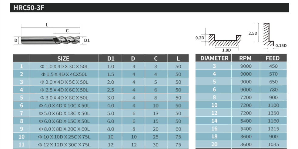

Если мой станок фрезерует дюраль с заглублением в 1мм со скоростью 3000мм/мин. То с заглублением в 10 мм скорость можно выставить в 300 мм/мин?. Или подбирать эмпиричиским способом?

Cvazist писал(а):Скорость от заглубления?
Скорость как бы вообще не зависит от глубины прохода. Диаметр инструмента, частота вращения, зубы инструмента, вид обработки, рекомендации производителя - наше все :beer_blow: .

xvovanx писал(а): Скорость как бы вообще не зависит от глубины прохода. Диаметр инструмента, частота вращения, зубы инструмента, вид обраи, рекомендации производителя - наше все :beer_blow: .
Спасибо. Но все таки непонятно почему нельзя брать больше 0.2D при фрезеровке паза? Стружка не будет отводиться и фрезу заклинит?
Сообщения: 3776
Re: Скорость от заглубления?
Cvazist писал(а): Но все таки непонятно почему нельзя брать больше 0.2D при фрезеровке паза?
Думаю, что да. На фрезу будет сильная нагрузка в пол окружности рабочей зоны, выход для стружки мал, перегрев. Если выбрать обработку трохоидальную с пазом пошире диаметра фрезы, тогда можно и заглубить побольше.

Есть оптимальный режим реза: подача на зуб. Для скоростных шпинделей (24т.об/мин), коих подавляющее большинство, подача выходит достаточно большой. Что для нежестких станков очень плохо. Второй важный момент уже озвучен: отвод стружки

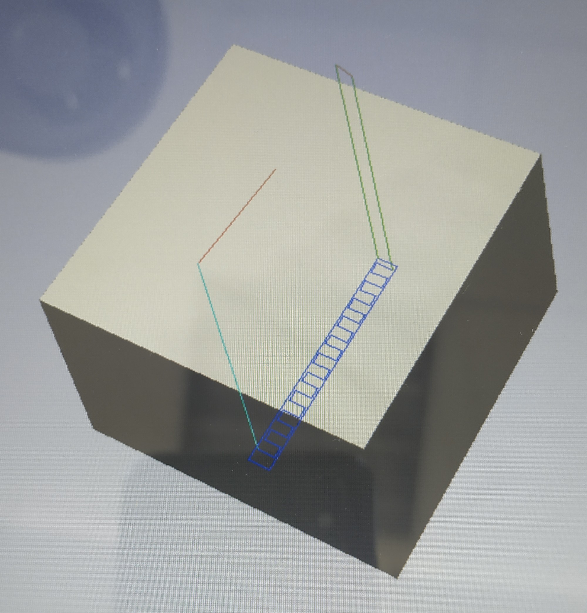

aftaev писал(а): Какой размер паза и фрезы? imachining фрезерует почти на всю спираль фрезы.
Паз 12*5,2 мм. глубина 13 мм. Фрезы есть 3,4,5 мм.
Я пока только Аспаир освоил, так как мне хватает. А в нём аймашинга нет, по моему.
Хотелось что бы фреза работала всей режущей частью, а не самым кончиком.
Паз не глухой, открыт с обоих сторон.

Вот так попробую, заход и выход фрезы за пределами заготовки.

Cvazist писал(а): Я не смогу это сделать. Для этого мне нужно поставить и освоить солидворк, а на это нет времени. Тут даже код люди не могут показать...
Так можно и самому в ручную написать: траекторию в виде трохоиды. Диаметр, шаг, глубину и подачу подобрать экспериментально.
http://tverdysplav.ru/wp-content/upload ... 00x225.jpg
Если результаты вдохновят, можешь поставить и солидолидворк
Трохоида дает увеличенную начальную ширину пропила для удаления стружки, и возможность шпинделя не терять обороты за счет инерции. Если бы ему надо было резать непрерывно с таким заглублением , он бы остановился и возможно сломал фрезу
