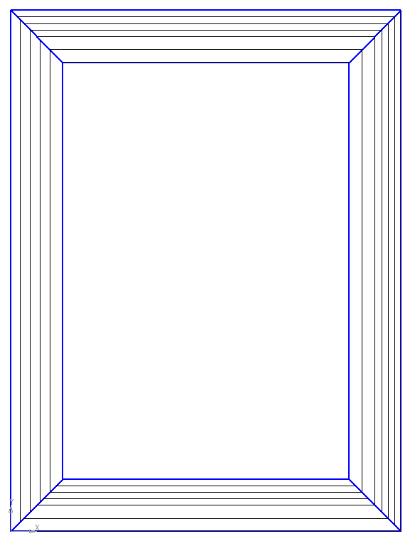

Господа, встал вопрос.
Сейчас требуется обработать заготовку под рамку для картины.
Есть правило фрезеровки - фрезеруй перпендекулярно волокнам дерева, так?
Есть заготовка от столяра, склеена под 45*.
черная штриховка - направление волокон.
Вот ума не приложу как в арткаме задать ему выполнение финишной фрезеровки перпендекулярно каждому сечению.
Делать векторами на сектора не очень хочется, ведь точно не получиться =(
Может есть какие то настройки которых я не знаю. пока буду самотычиться сейчас =(

Обводишь векторами по синей линии, объединяешь левую с правой и верх с низом. Запускаешь обработку змейкой внутри векторов, соответственно меняя направление змейки. Я бы делал так, может есть и другой вариант.

Сложно совместить вектора, что бы не было нахлестов и не было необработанных участков. =(
И сидеть рисовать в ручную вектора скучно.
Ну черновую обработку я уже прошел все под одним углом. Думаю запускать чистовую, но вот думаю а может стоит запустить под углом 45* получиться и не тебе и не себе, и будет нормально? или спиралью?

Объединить не означает соединить их физически, щелкаешь по одному вектору, зажимаешь SHIFT и щелкаешь по другому вектору, выделяются два вектора. Потом указываешь обработку змейкой внутри вектора. Тоже самое делаешь с другой парой векторов.

Здравствуйте , у меня тоже возник похожий вопрос по этой теме.
В двух словах ,есть модель рамы для зеркала ,как мне лучше поступить ,подогнать её под нужный размер в арткаме и порезать на 4 заготовки ?
Или склеить заготовку рамки и фрезеровать её по выделенным векторам? Как вообще правильно поступить в этой ситуации.

варианты вы предложили сами. Но тут есть одно НО!
Во втором варианте с уже склеенной заготовкой может сложиться неприятная вещь о которой ранее даже не догадывались. "Точность вашего станка"
помимо того что станок может не совсем попасть в заготовку по размеру, еще может оказаться, что станок не делает идеально прямые углы (то есть ромбом небольшим на практике может статься) это когда диагонали в рамке могут расходиться допустим в миллиметр или даже более. Встречал такое на практике из, за немного перекошенного портала
