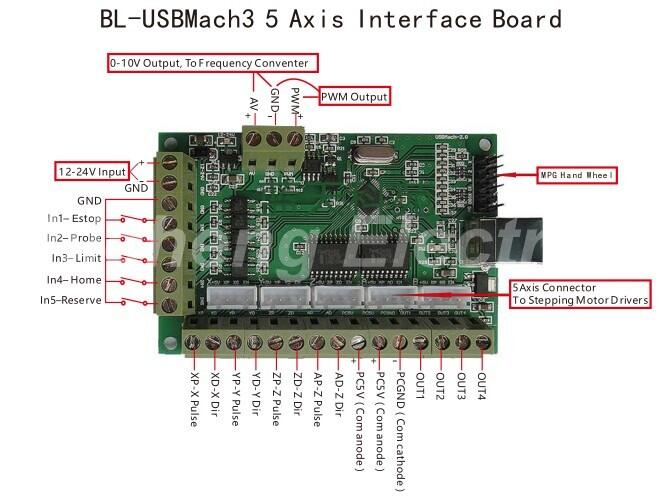

Вот есть на свете такая широко известная в узких кругах плата BL-USBMach3.
Вы скажете, она сделана для работы с Mach3? Да какая нам разница.

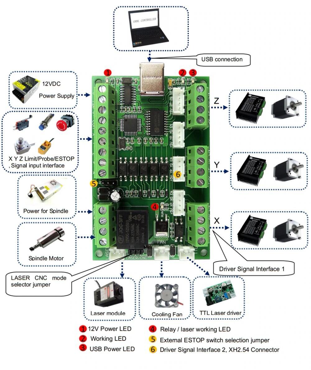

Вот давайте сравним готовую плату под GRBL (на такой крутится мой станок) с платой BL-USBMach3.
avr.jpg (4914 просмотров) <a class='original' href='./download/file.php?id=180717&mode=view' target=_blank>Загрузить оригинал (159.53 КБ)</a>
stm32.jpg (4914 просмотров) <a class='original' href='./download/file.php?id=180718&mode=view' target=_blank>Загрузить оригинал (50.54 КБ)</a>
Видите разницу?
С такого расстояния - одна и та же фигня. Даже разъёмы под драйверы шаговиков такие же.
Если посмотреть поближе - да всё равно почти одна и та же фигня.

И там и там защищённые микросхемой цифрового буффера 74HC245 выводы на драйверы шаговиков.
  • На GRBL выводы под драйвера шаговиков на 3 оси (точнее 4 но одна дублируется под ось Y1 & Y2)
  • На USBMach3 пять независимых осей
  • а так одно и то же.
И там и там защищённые оптронами входы внешних датчиков ограничителей, кнопки STOP, PROBE и так далее.
  • На GRBL 5 защищённых оптронами входов.
  • На USBMach3 те же 5 защищённых оптронами входов.
И там и там есть ШИМ выход для подключения к лазеру или контроллера двигателя с управлением через ШИМ.
  • На GRBL есть дополнительно релюха для шпинделей без контроля оборотов.
  • Зато на USBMach3 есть активный фильтр 1го порядка на ОУ, который превращает ШИМ в линейное напряжение, для контроллеров бесщёточных двигателей с входом по уровню напряжения.
И это ещё не всё! Бонусом на USBMach3 имеются:
  • Дополнительно 4 защищённых буффером 74HC245 цифровых выхода для управления чем-нибудь дополнительным (ОЖ, туман, сирена...).
  • Дополнительно 10 (!) достаточно защищённых ввода на 12-штырьковом разъёме для подключения пульта (или, например, доп. кнопочек на передней панели). Они оптически не изолированы, но для кнопочек управления этого более чем хватит.
  • На плате есть 4 контакта под SWD разъём программирования. Программатор стоит 100 рублей на али.
При стоимости в районе 1000 рублей на али, по-моему, эта овчинка стоит выделки.

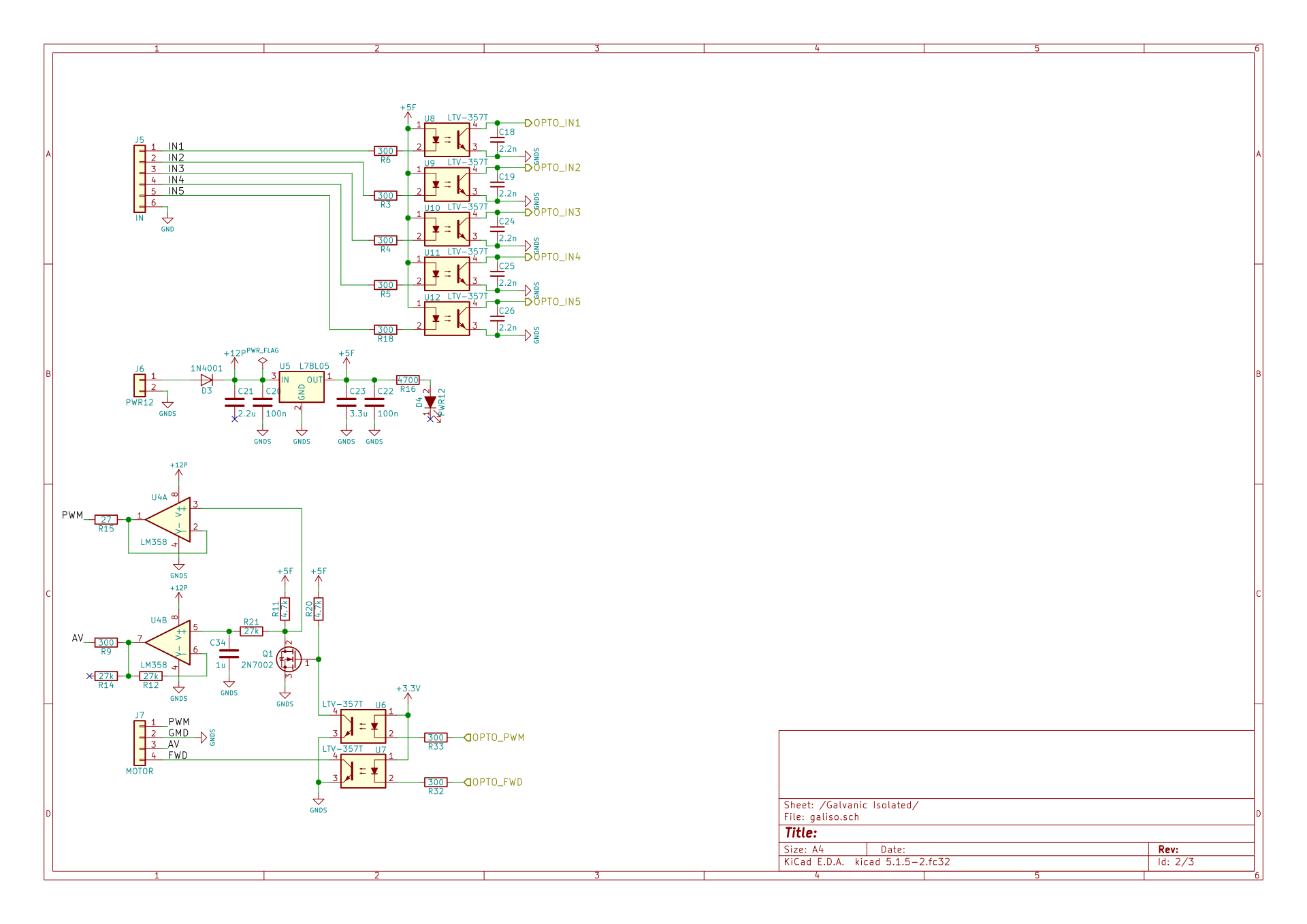

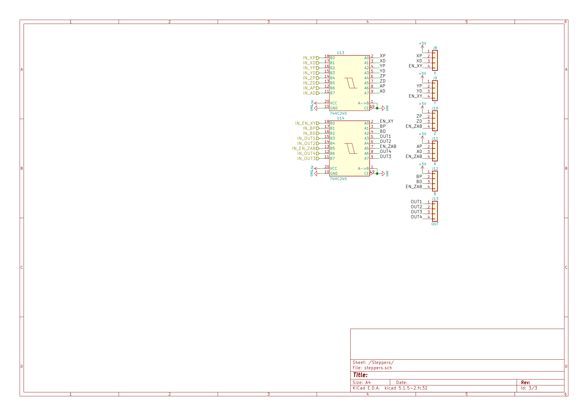

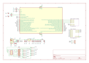

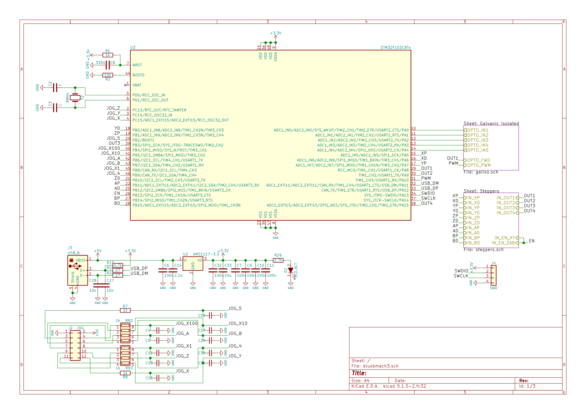

Схему с платы уже снял.
У меня BL-USBMach3 v2.1.
От версии 2.0 она отличается наличием дополнительного оптически защищённого (!) выхода FWD на колодке для подключения двигателя. Очевидно, предполагается с него управлять направлением вращения шпинделя. Выход дублирует состояние OUT1, однако OUT1 защищён только через буффер 74HC245.
В схеме есть три косяка (лист "Гальванически изолированные входы и выходы").
Во-первых, светодиод индикации напряжения 12-24В (для двигателя) забыли подключить к земле. То есть, он тупо не горит.
Во-вторых, один из конденсаторов в той же цепи 12-24В забыли подключить опять же к земле. Влияние от его отсутствия незначительное.
В-третьих, один из концов резистора R14 забыли подключить к земле. В результате, вывод AV (напряжение, пропорциональное заполнению ШИМ мотора) работать не будет.
Пофиксить эти косяки при желании несложно, как сделаю выложу инструкцию для перфекционистов.
Плата в целом (для просмотра содержимого нажмите на ссылку)
Не пугайтесь размера микрухи, такой символ я нашёл в предыдущей версии КиКада. Потом они исправились, но мне уже лень переделывать.
blusbmach3.png (4910 просмотров) <a class='original' href='./download/file.php?id=180719&mode=view' target=_blank>Загрузить оригинал (269.42 КБ)</a>
Также прикрепляю схему в виде проекта KiCad (у меня версия 5.1.5).
blusbmach3.zip
(20.65 КБ) 423 скачивания
