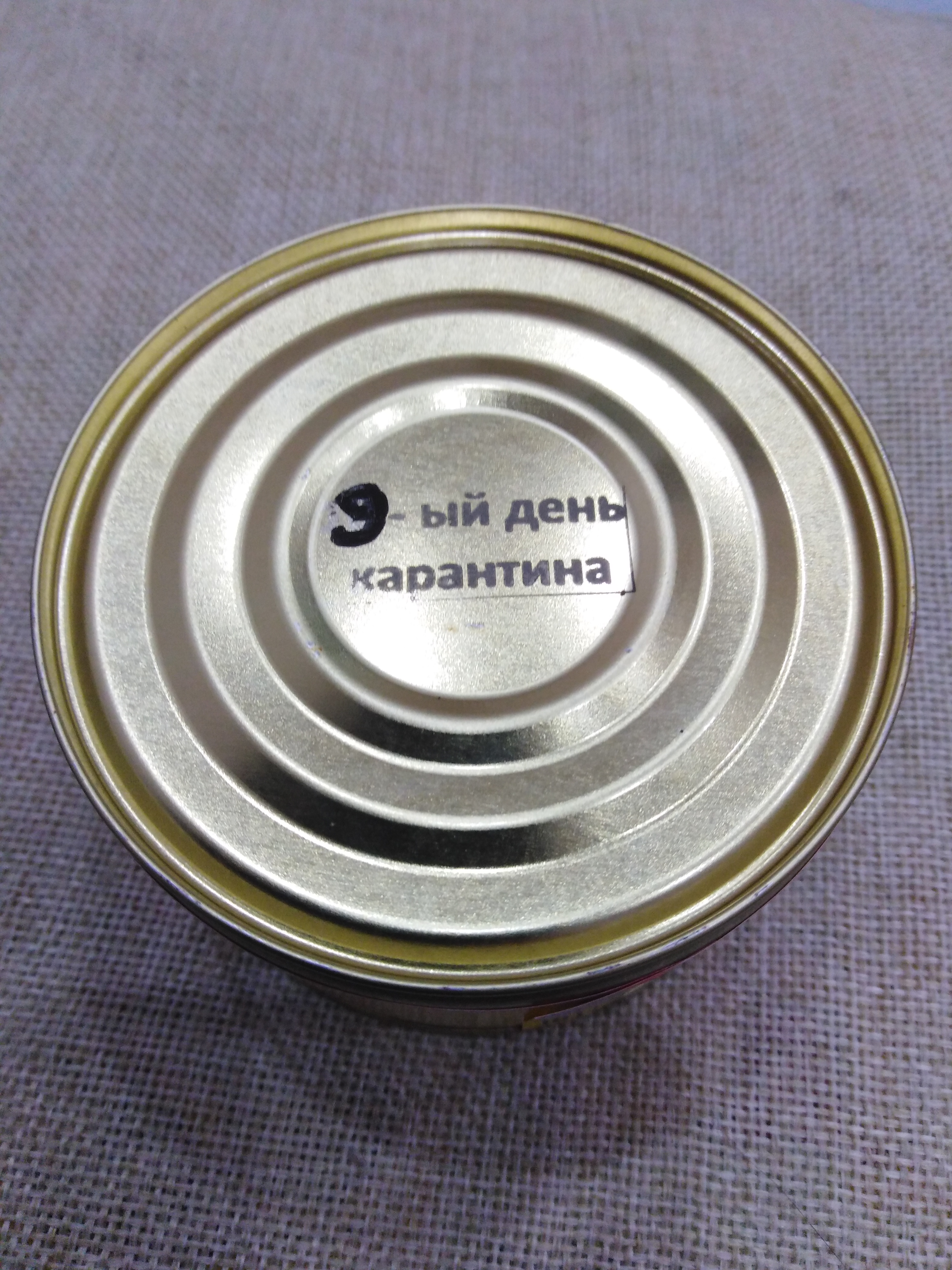

На фото пример линий, которых не было в jpg, но при гравировке они появились. Линии могут соприкасаться с текстом в некоторых случаях или могут быть отдалены.
IMG_20200403_230532.jpg (8160 просмотров) <a class='original' href='./download/file.php?id=181329&mode=view' target=_blank>Загрузить оригинал (3.38 МБ)</a>

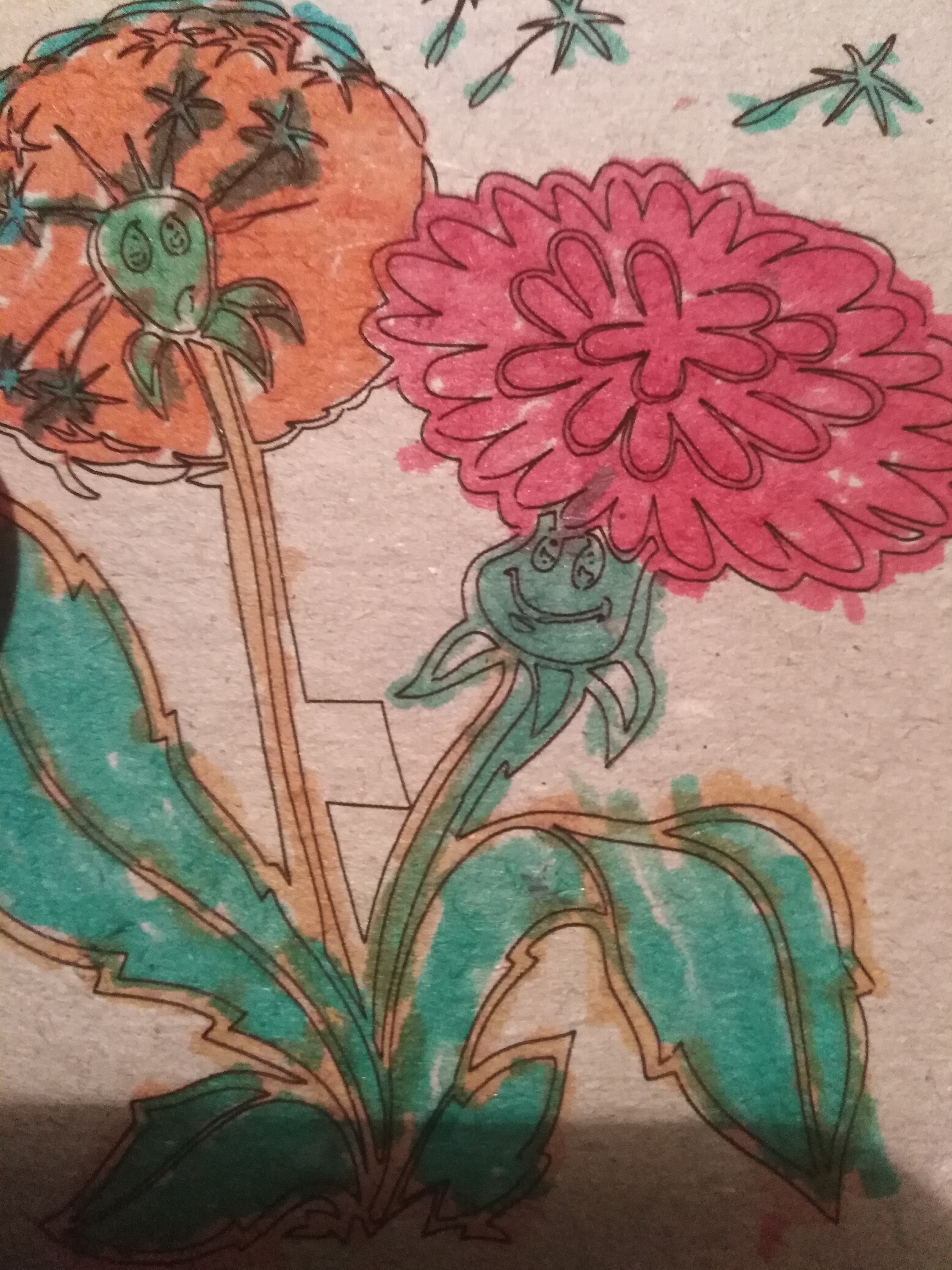

А вот пример неадекватной траектории
IMG_20200514_000017.jpg (8159 просмотров) <a class='original' href='./download/file.php?id=181330&mode=view' target=_blank>Загрузить оригинал (3.28 МБ)</a>

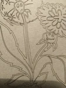

Re: Neje master
Сообщение hrust »
А это после того как я опытным путем разорвал линию сместив ее немного в сторону, удалив строку кода
IMG_20200514_000405.jpg (8157 просмотров) <a class='original' href='./download/file.php?id=181331&mode=view' target=_blank>Загрузить оригинал (2.79 МБ)</a>

Мужики, вступайте в группу. Администратором сделаю хоть каждого. Там оперативней решать будем. На моём была такая проблема, устранил. Форум реже смотрят и ищут решение. А проблема ваша в драйверах и самой проге.
wemabor
Re: Neje master
Сообщение wemabor »
hrust писал(а):Про пару тройку минут ясно. В группе видео посмотрел. Это я уже освоил ранее, но при запуске gcode как раз и происходит непредсказуемое смещение. Кстати в проге neje есть готовый код головы орла. Там тоже смещение есть.
Вы сами на свой вопрос и ответили. Глядя на рисунок орла в проге никакого смещения нет, но при гравировке он вылазит. Почему? Вот и ответ. Виноват не код, а сама прога, вернее драйвер чз который она передаёт данные координаты на лазер. Нужно делать откат самой проги и менять драйвер. Проверено дважды. Повторюсь, вступайте в группу https://vk.com/сlybheje , мне там легче будет объяснить. И свои мыслишки и наработки напишите (если будет желание).

а не в драйвере дело то. удалил, поставил и все так же.
опыты:
у них в программе мини инструкция как работать с Inkscape и там размер листа 530 на 530мм и выделено красным не просто так. видимо одно из главных это квадратный лист. а я не заморачивался и на А4 делал и преобразовал в gcode. + по факту в программе уже менял размер. кстати при изменении размера косяк переходит в другое место :). если А4 и не менять размер в проге Neje то косяк есть, следовательно лист квадратным должен быть.
сейчас попробовал 150 на 150 лист и одуванчики растянул под размер листа. на выходе прога neje определила размер изображения 32 на 39. запустил и все идеально. запускаю тот же код с увеличением размера и вот он косяк
делаю на листе 530 на 530 и на выходе в проге получаю как раз размер под 150.
т.е. 530мм Inkscape у них равно 150мм в их софте. загадочно....
пробую одуванчик с кодом из листа 530мм и не меняю размер. получаю новый косяк еще хуже чем было
жесть....
