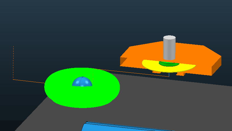

,Добрый день, на работе стоит пятиосевая пила( sasso k600), в каких программах можно написать под нее уп? На месте есть fstcam.marble, но конкретно там нет 3д обработки(скульптуры, барельефы). Еще вопрос в фсткаме записывается исо код, есть какие то отличия от g code, или это одно и тоже?

https://www.youtube.com/watch?v=8dowrdj-nTs
Можно Powermill применить.

Привет, смущает обработка сферы на видео, шланги скрутит на фиг. Работал на Emedue, там к станку easystone программа для написания УП (поддерживает 5 осей кстати), знаю еще пегасус есть, но его не пробовал

Всё верно.
Ограничение поворотной оси надо учитывать при составлении УП.
Ролик слепил по быстрому для демонстрации.

SergeT писал(а):Ограничение поворотной оси надо учитывать при составлении УП.
нужен постпроцессор для этого станка, там всё должно быть учтено :eat:

Q2.gif (5476 просмотров) <a class='original' href='./download/file.php?id=180854&mode=view' target=_blank>Загрузить оригинал (951.68 КБ)</a>
Можно так.
Ну а пост, куда ж без него, но все решаемо.
