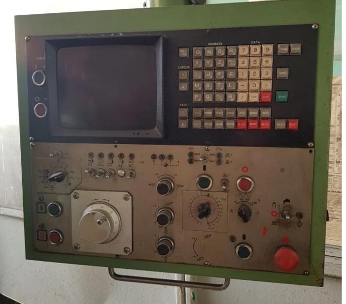

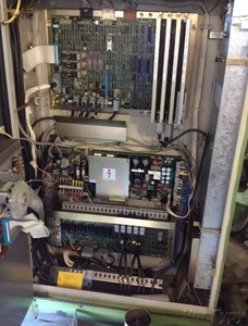

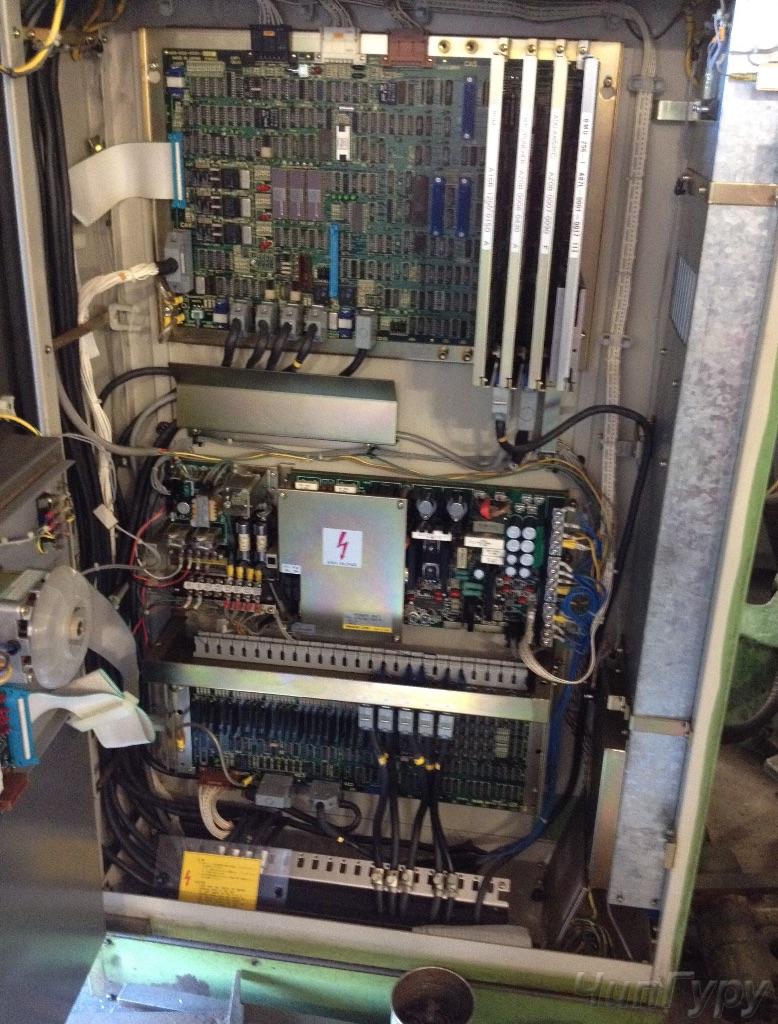

Если вдруг при модернизации окажется лишняя - за сколько можно продать?
Есть ли вероятность продать целиком или дробить на блоки?
Хочу понять порядок цены чтобы прикинуть за сколько можно станок под модернизацию взять

Александр_ писал(а):Если вдруг при модернизации окажется лишняя - за сколько можно продать?
Сколько стоит доехать до ближайшей мусорки?
Александр_
Сообщения: 1740
Репутация: 122
Re: Fanuc 6m
Сообщение Александр_ »
:D :D :D
ну уверен что не все так печально. на ebay вагон продается блоков да и в РФ я думаю, до фига их трудится и запчасти нужны. просто хотел узнать порядок цены чтобы понять сколько можно за станок отдать
Re: Fanuc 6m
Александр_ писал(а):на ebay вагон продается блоков да и в РФ я думаю
В чем тогда сложность продавать по ценам евау :hehehe:
Александр_ писал(а):просто хотел узнать порядок цены чтобы понять сколько можно за станок отдать
Вес*цену делового лома ;)

Не все такие спецы, как тут на форуме. Куча кантор с бОльшим желанием заменит сгоревший блок на родной за 5 минут и продолжит работу станка, вместо того чтоб останавливать работу на неделю-месяц и искать спецов, способных сделать апгрейт на новое железо с софтом, а потом обучать персонал для работы.

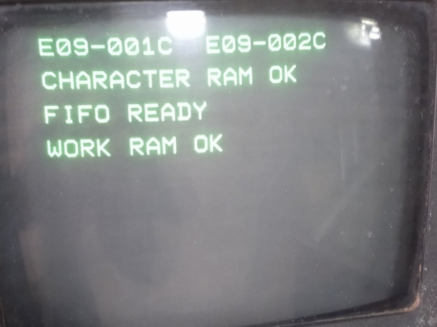

Подскажите, пжлста, после включения данной системы в мониторе в какой последовательности и что должно появляется? Есть станок гф2171, запускаем после простоя более 3х лет. На главной плате все в норме, светодиоды зелёные не горят. Единственное на плате CRT горят красные светодиоды FACIT и Rs232. Что делать и в какую сторону искать вариантов нет.
