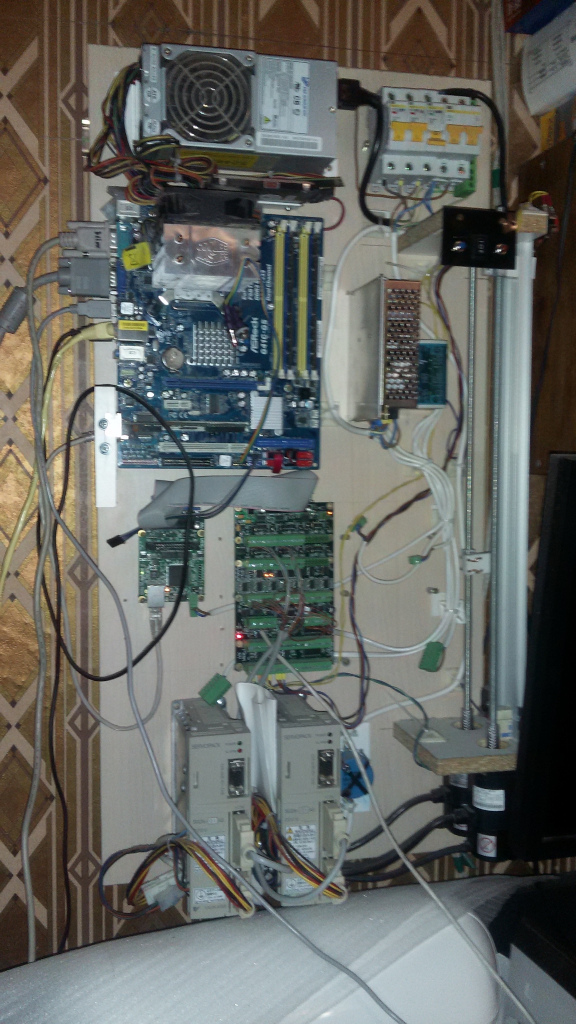

Сообщения: 21923
Re: Gmoccapy добавление своих кнопок
nkp писал(а):можешь для всех запилить компонент эмулятор mesa, снимем шляпу
UAVpilot хотел когда то
Начал было, но в процессе проявилось столько нюансов и хотелок, что оказалась, что эмулятор в виде настоящей Mesa получается значительно дешевле и "ближе к оригиналу". Тем более, что как-то само собой у меня скопилось несколько разнообразных "свободных" плат... :)
20200422_234814.jpg (3613 просмотров) <a class='original' href='./download/file.php?id=180364&mode=view' target=_blank>Загрузить оригинал (317.99 КБ)</a>
Эмулятор Mesa со встроенным LinuxCNC. :)
sergeybur писал(а):Есть морда Gmoccapy. В ней есть управление охлаждением и воздухом.
Мне это не нужно. В место нее поставить новую картинку с двумя клавишами включить и выключить.
Читайте доки на Gmoccapy - там можно вставлять свои панельки между штатными и заменять штатные своими. В качестве примера смотрите штатный симулятор gmoccapy-plasmа.
