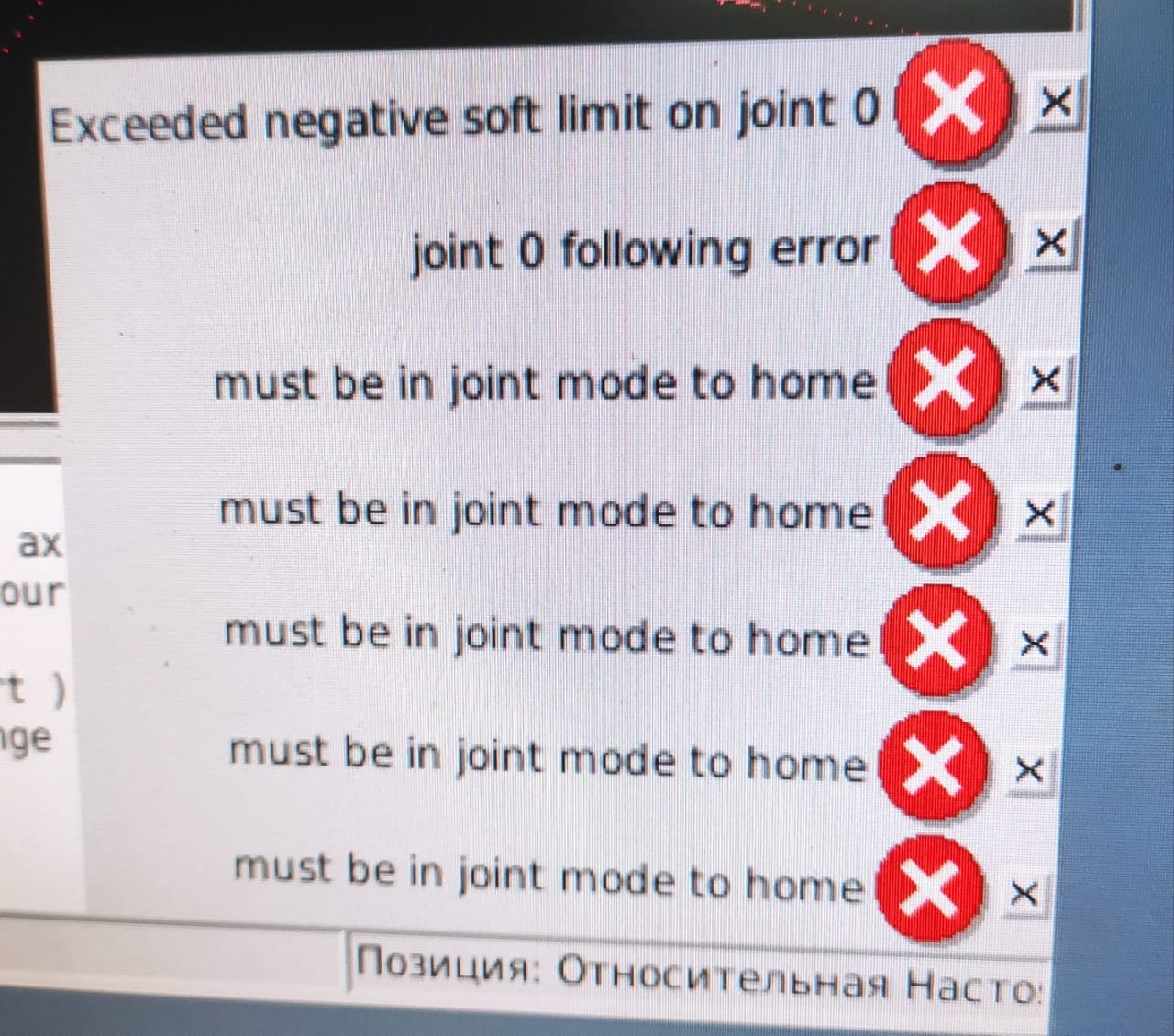

Доброго времени суток уважаемые форумчане.
Проблема была не в LPT , а в драйверах. Вроде все сделал. Мач работает linux пытаюсь настроить.
Последние 4 дня пытаюсь побороть несколько проблем.
Буду очень признательн, если кто-то поможет их решить или хотя бы скажет где почитать можно.
1. Как на один пин посадить 2 датчика (Х и Z). У и А - каждый на отдельном пине
2. Подключил кинематику gantrykins. В свободном режиме (joint) каждая ось двигается без проблем. Если запустить УП, то ось А работает также как Y. Но если я перехожу в совместный режим (world), то при движении любой осью появляются ошибки.
3. Как прописать датчик инструмента оси Z, чтобы он работал как в мач, то есть сначала опускался до касания, затем поднимался на определенное расстояние, снова медленно опускалсв, устанавливал положение и поднимался на определенное расстояние.
И самое главное, где находится кнопка инструмента?
4. Как подключить шпиндель к LinuxCNC через rd485. Мач у меня настроен сейчас именно таким подключением через com port.
Буду благодарен за любую помощь.

HALFILE = 777.hal
HALFILE = custom.hal
POSTGUI_HALFILE = custom_postgui.hal
[TRAJ]
AXES = 4
COORDINATES = X Y Z A
LINEAR_UNITS = mm
ANGULAR_UNITS = degree
CYCLE_TIME = 0.010
DEFAULT_VELOCITY = 83.50
MAX_VELOCITY = 100.00
[EMCIO]
EMCIO = io
CYCLE_TIME = 0.100
TOOL_TABLE = tool.tbl
[AXIS_0]
NAME = X
TYPE = LINEAR
HOME = 0.0
MAX_VELOCITY = 105.0
MAX_ACCELERATION = 750.0
STEPGEN_MAXACCEL = 937.5
SCALE = 160.0
FERROR = 1
MIN_FERROR = .25
MIN_LIMIT = -0.001
MAX_LIMIT = 634.0
HOME_OFFSET = 0.000000
HOME_SEARCH_VEL = 25.000000
HOME_LATCH_VEL = 3.125000
HOME_SEQUENCE = 0
[AXIS_1]
NAME = Y1
TYPE = LINEAR
HOME = 0.0
MAX_VELOCITY = 92.0
MAX_ACCELERATION = 650.0
STEPGEN_MAXACCEL = 812.5
SCALE = 160.0
FERROR = 1
MIN_FERROR = .25
MIN_LIMIT = -0.001
MAX_LIMIT = 960.0
HOME_SEQUENCE = 0
[AXIS_2]
NAME = Z
TYPE = LINEAR
HOME = 0.0
MAX_VELOCITY = 58.0
SCALE = 160.0
FERROR = 1
MIN_FERROR = .25
MIN_LIMIT = -183.0
MAX_LIMIT = 0.001
# На датчик не реагирует. В пинах не указана
# HOME_SEARCH_VEL = 25.000000
# HOME_LATCH_VEL = 3.125000
# HOME_SEQUENCE = 0
[AXIS_3]
NAME = Y2
TYPE = LINEAR
HOME = 0.0
MAX_VELOCITY = 92.0
SCALE = 160.0
FERROR = 1
MIN_FERROR = .25
MIN_LIMIT = -0.001
MAX_LIMIT = 960.0
HOME_SEQUENCE = 0
И ещё один вопрос. Почему при подключении внешней видеокарты maxjitter увеличивается с 12000 до 300000. Везде пишут что должно быть наоборот. Видеокарта Nvidia 9400gt
SAVE_20200430_164034.jpg (5256 просмотров) <a class='original' href='./download/file.php?id=180700&mode=view' target=_blank>Загрузить оригинал (517.35 КБ)</a>
