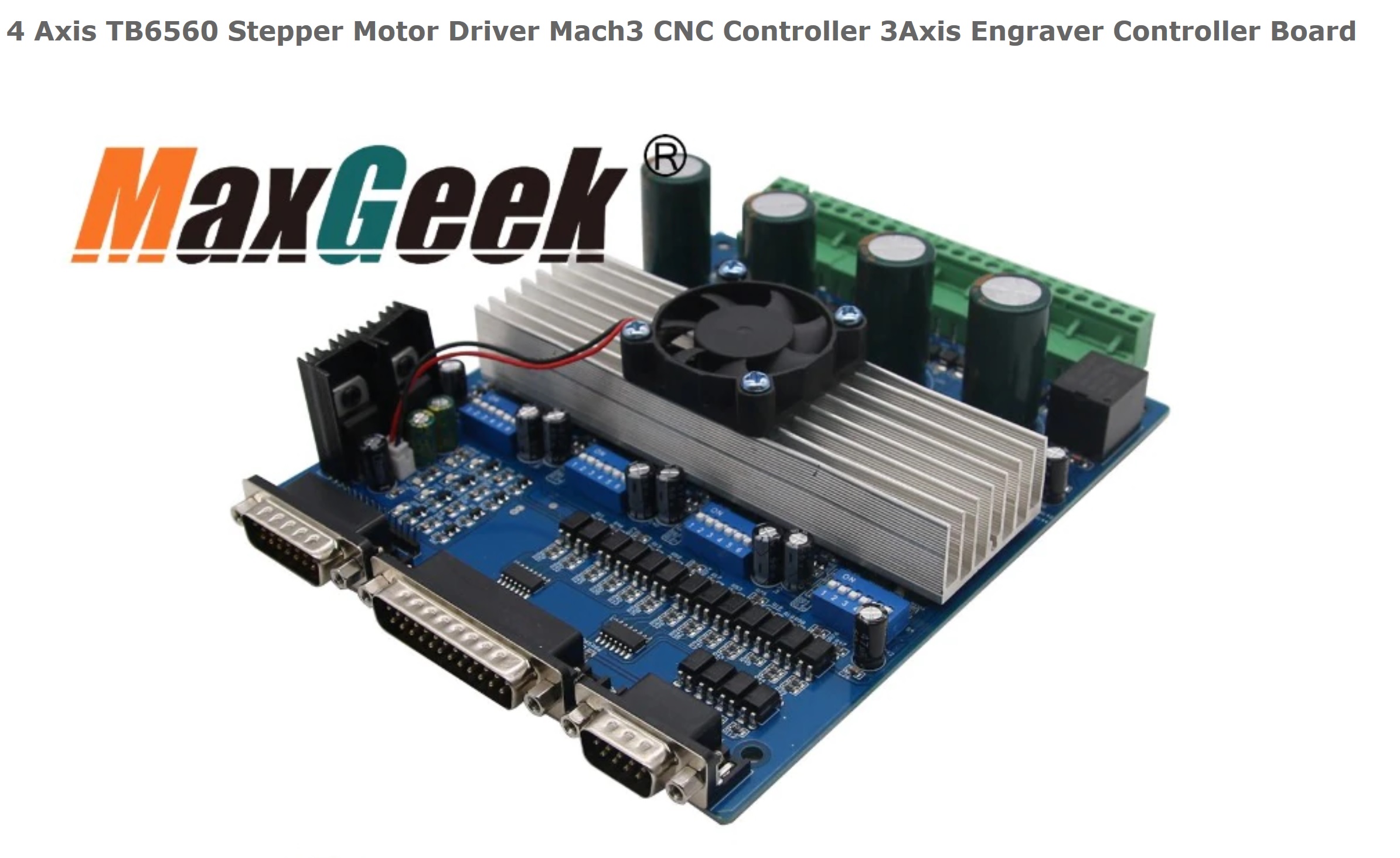

Контроллер - синяя плата TB6560(файл во вложении).
Всё это дело подключено к Mach3 на отдельной машине.

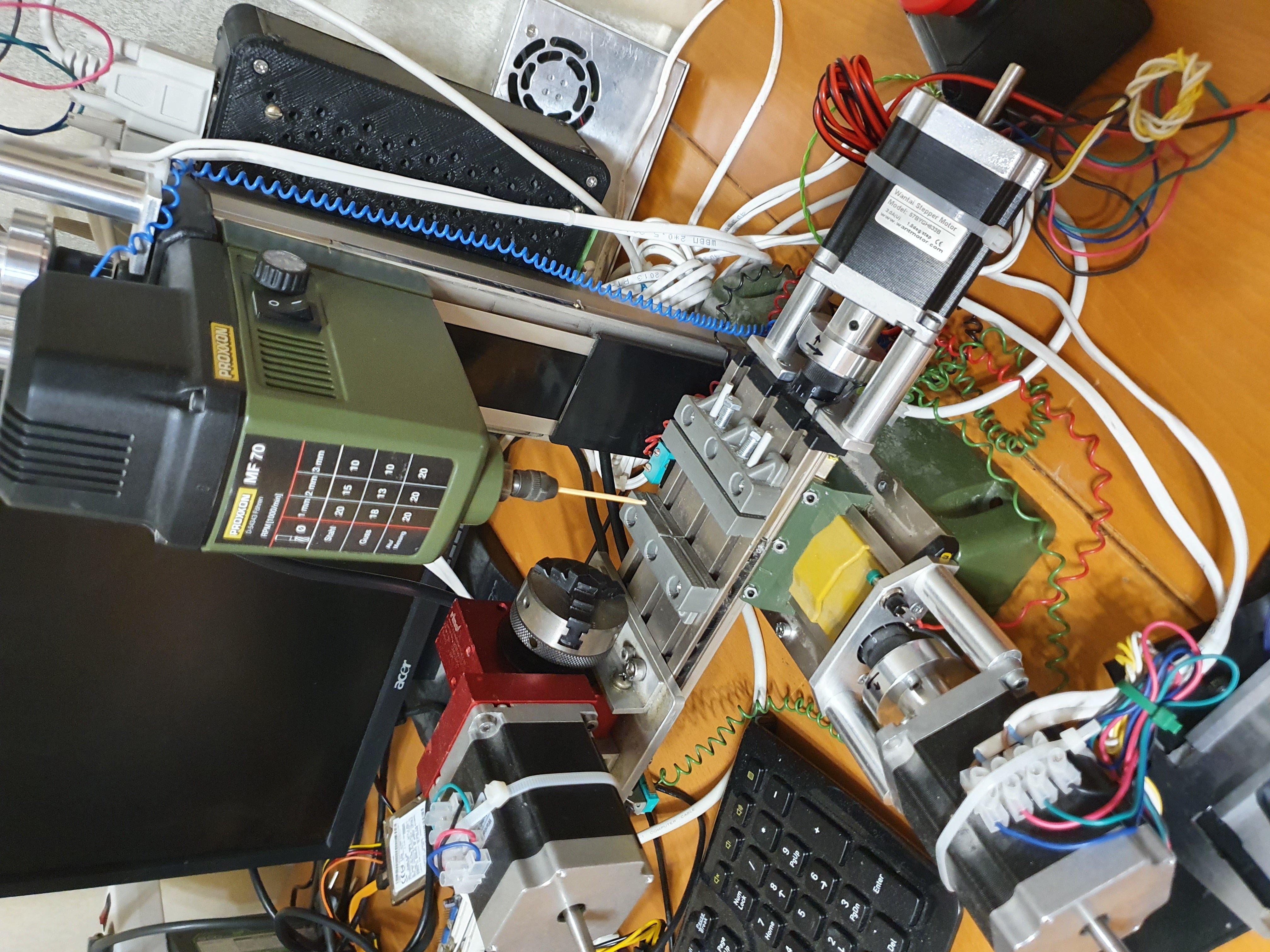

А вот и станок.
Люфтов нет, предыдущий хозяин говорил, что на нем можно ловить сотки(делался для ювелирки).

У меня был такой станок, там элементы подвижного стола имеют закрепленный капролоновый цилиндр, через который проходит винт, люфт там хоть небольшой но есть, и выбрать люфт невозможно. Не заменив капролоновую деталь.

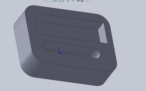

Mamont писал(а):Баловство, а не станок . Покажи чертежи деталей, предполагаемых к изготовлению на этом станке. Так будет проще оценить пригодность этого станка
Например вот отсюда. Есть полностью перерисованная в Creo ЦММЛ-К-5, сейчас потихоньку ее перерисовываю в Солиде.
А вообще тестовая деталь во вложении.

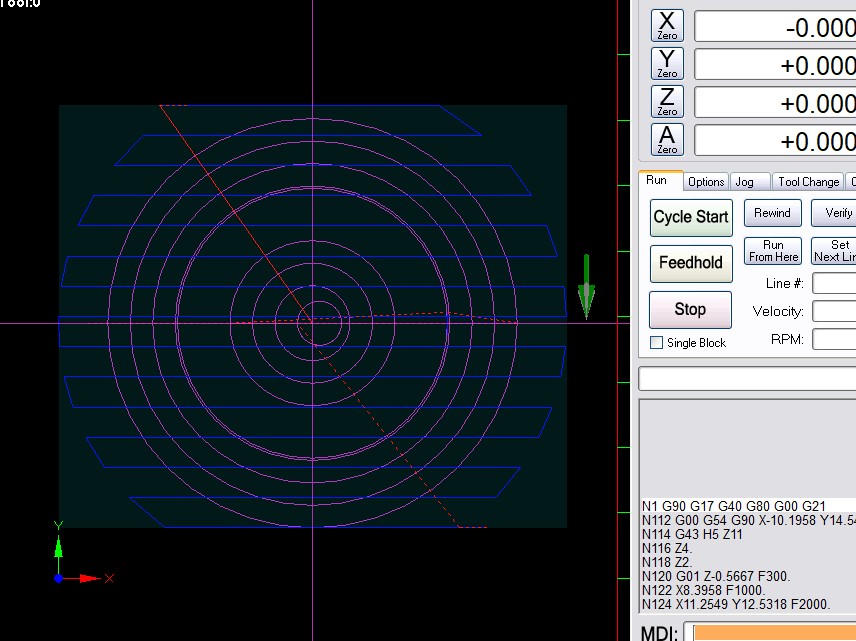

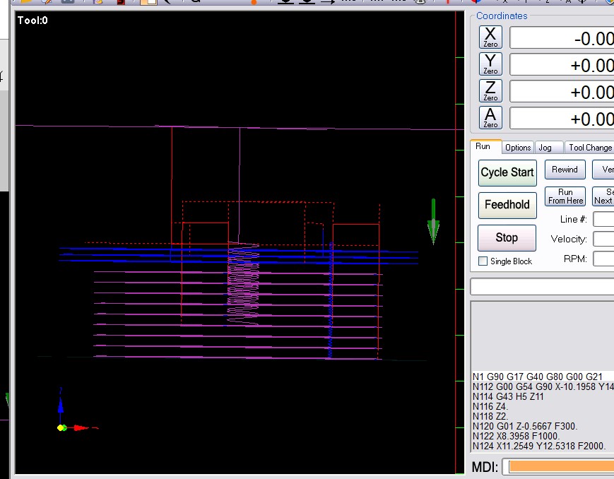

Господа, подскажите, пожалуйста, в чем проблема?
Делаю в СолидКАМе модель, прогоняю SolidVerify - всё прекрасно.
Генерю джикод и начинаю пилить - там начинается какая-то лабуда - центр окружности куда-то смещается. Притом, если резать не круглый контур\карман - всё прекрасно.
Вот модель:
Вот что показывает Mach3:
Притом я хотел из цилиндра вырезать, условно, "трубу".
А вот что получилось:
А вот не круглый карман - ичсх - идеально.
G-code (для просмотра содержимого нажмите на ссылку)

Проверил, не тот постпроцессор- gMilling_3x, надо исправить.
Ну что-же... сменил я постпроцессор на Mach3, код стал куда менее насыщен:
Новый g-code (для просмотра содержимого нажмите на ссылку)

Однако ситуация не поменялась - так и рисует концентрические окружности разного радиуса.
Вот что показывает Mach3 поверх старого проекта:
А вот что получилосьв итоге(ни о каком ровном поршне и речи нет):
Притом, я так понимаю, раз делается радиус как таковой с хорошей чистотой обработки, то нет никаких препятствий сделать необходимого мне диаметра.
Кстати, спасибо за програмулину товарищу - загнал туда свой G-code:
Ни о каких смещениях и речи нет.
Получается, SolidCAM выдает правильный джикод, а уже Mach3 косячит?
В ветке SolidCAM получил совет, что надо где-то поставить галочку, чтобы окружность не отрезками делалась, а дугами, но не очень понимаю, как это может повлиять..
Подскажите, пожалуйста!
Kupfershcmidt
Сообщения: 1762
Репутация: 323
Re: [нужен совет] Proxxon MF70+Mach3+SolidWorks\CAM
Сообщение Kupfershcmidt »
Метод создания траектории в данном случае роли не играет. Полистай джи ков окне мач, он подсвечиват текущий участок траектории, так по крайней мере найдёшь, где происходит убегание. Вот эти строки и смотри.
KoT_6JIeByH
Сообщения: 68
Зарегистрирован: 14 апр 2020, 09:11
Репутация: 8
Сообщение KoT_6JIeByH »
Kupfershcmidt писал(а): 28 авг 2020, 19:58 Метод создания траектории в данном случае роли не играет. Полистай джи ков окне мач, он подсвечиват текущий участок траектории, так по крайней мере найдёшь, где происходит убегание. Вот эти строки и смотри.
Спасибо за совет!
Вот этот кусок G-кода с круговой интерполяцией (G3): (для просмотра содержимого нажмите на ссылку)
N1540 G3 X-0.752 Y-0.817 I1.222 J0.817 F800
N1545 G3 X-1. Y0. I1.222 J0.817
N1550 G1 X-2.5
N1555 G3 X-2.5 Y0. I2.5 J0.
N1560 G1 X-4.
N1565 G3 X-4. Y0. I4. J0.
N1570 G1 X-5.5
N1575 G3 X-5.5 Y0. I5.5 J0.
N1580 G0 Z2.
N1585 G0 X-1.
N1590 G0 Z-4.5
Исходя из того, что там разные радиусы, логично, что и получаются те самые концентрические круги разного диаметра.
Вопрос, почему пост генерит такой код и в SolidVerify он отрабатывает нормально и в NC-corrector показываются "правильные" линии движения?
Я так понимаю, Мач3 тупо следует файлу, а вот почему отгенерилось так, я и прошу подсказать.
Kupfershcmidt
Сообщения: 1762
Репутация: 323
Про круговую интерполяцию вот. http://planetacam.ru/college/learn/6-3/
Можешь попробовать удалить эти строки и прогнать программу в Мач
