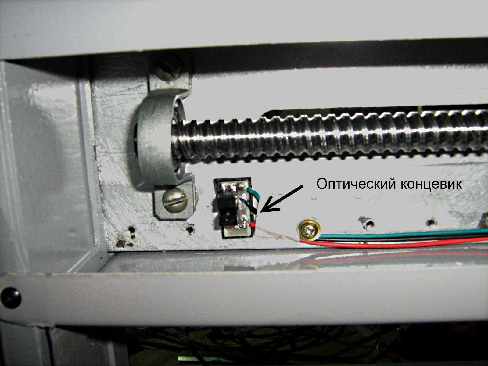

Дальше сделал шесть платок оптических концевиков (размер 9х15 мм) и начал окультуривать потихоньку механику.
Концевики.jpg (6896 просмотров) <a class='original' href='./download/file.php?id=180186&mode=view' target=_blank>Загрузить оригинал (249.29 КБ)</a>

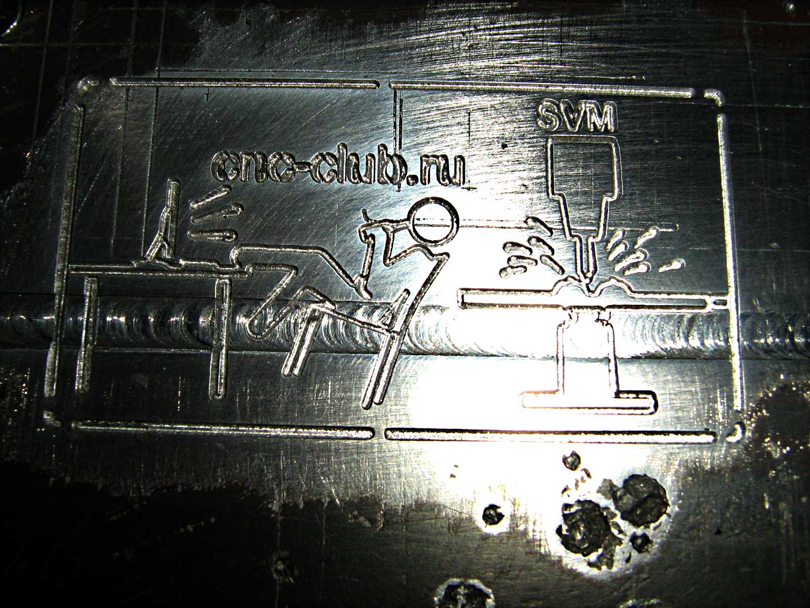

Практически закончил с механикой, покрасил, установил концевики по Y, решил испытать, вырезать логотип форума. С первого раза накосячил, корректировал УП вручную и в середине УП указал станочку въехать в стол на 0,5 мм. В принципе не страшно, стол все равно менять, но при первом пуске, пиво вредит. Для сравнения запустил ту-же УП, созданную прогаммой ToolsGenGkode(2.0.0.51) от Selenur, на лазерном гравере, совпадение тютелька в тютельку. Гравировка на алюминии от пивной банки получилась с третьего раза. Сначала пропуски, потом дыры и только с третьего раза что-то более/менее. Корректировал на глаз, карту высот не снимал. Ну и фото результатов тестов и последнего варианта фрезерочка. Напрягает разница звука фрезы при попутной и встречной подаче, скорее всего виновата ременная передача, но увы её уже не исключить. Придется уменьшать скорости. Дальше займусь с электроникой.
