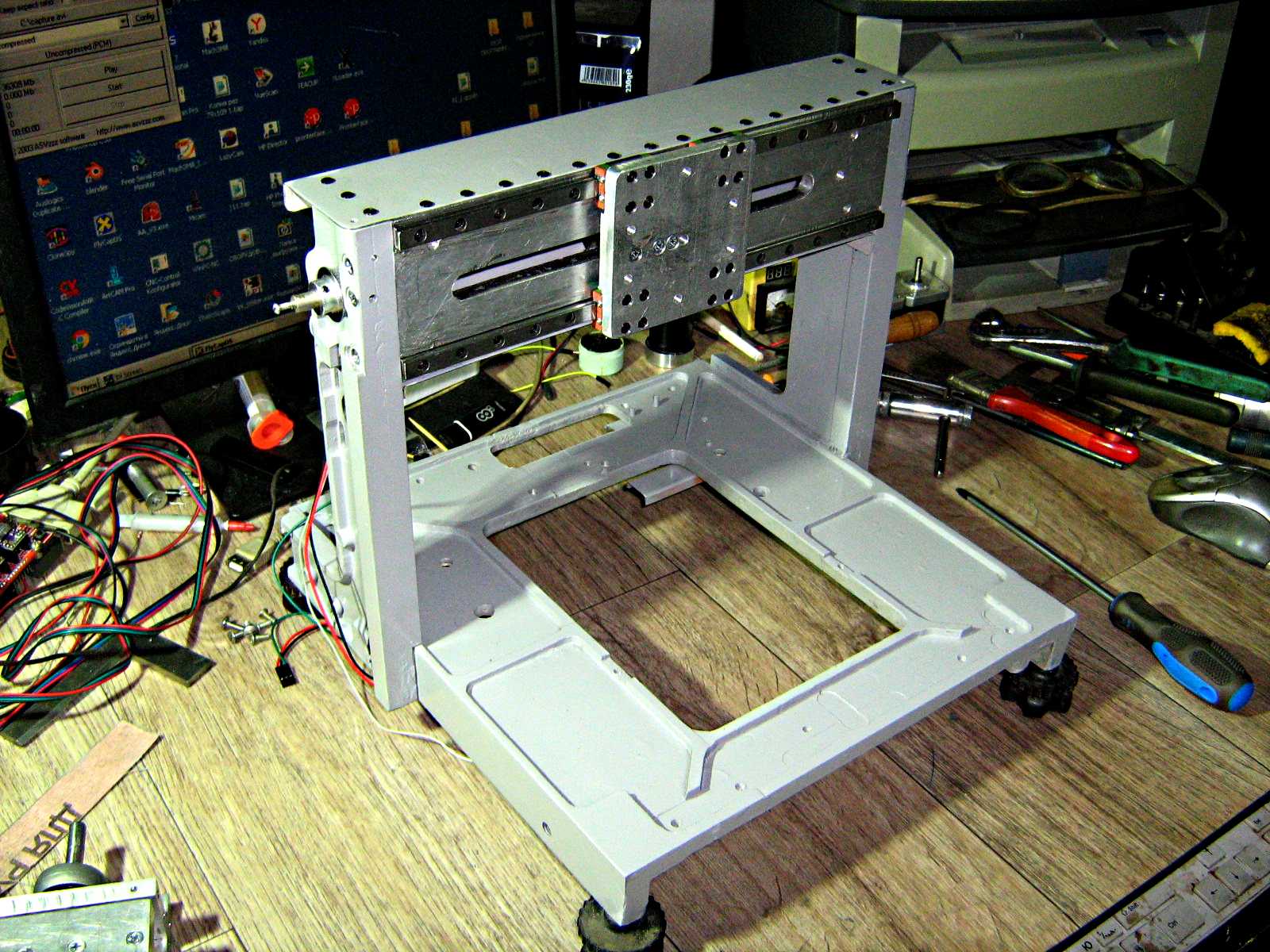

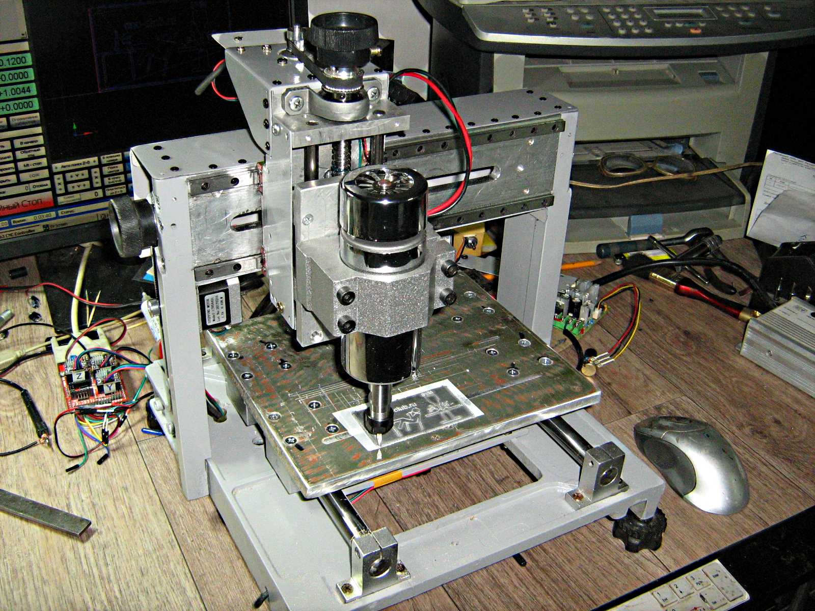

Описание станка, основные характеристики: Бюжетный, из остатков былой роскоши
Рабочее поле: 100х190х50
Обрабатываемые материалы:Дерево, пластик слегка алюминий
Чертежи, фото, видео станка: В тексте
Примеры изделий (фото):Пока только пробы
Ориентировочный бюджет: Около червонца
Собственно говоря этот станочек появился в результате короновируса (поэтому и созвучность в названии). Во время самоизоляции решил навести порядок в мастерской. В результате обнаружил практически все из чего можно слепить легкий фрезерок. Больше всего напрягло отсутствие нужного количества болтов.

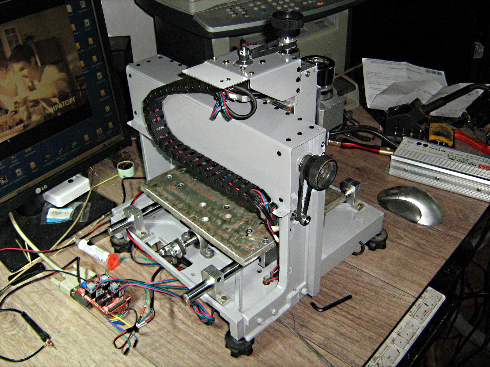

Ну а здесь - основные узлы. Электроника минимальная. Управление МАЧ-3.

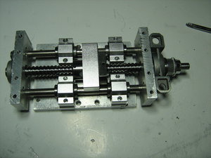

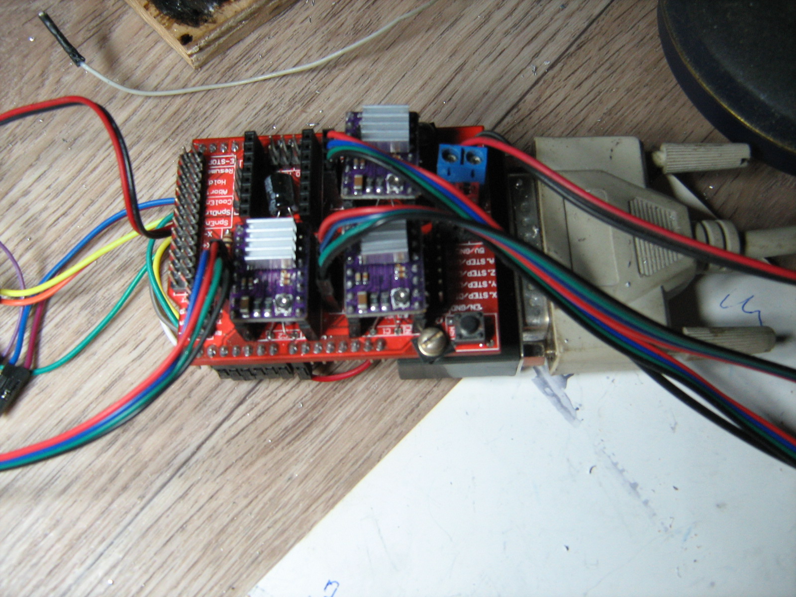

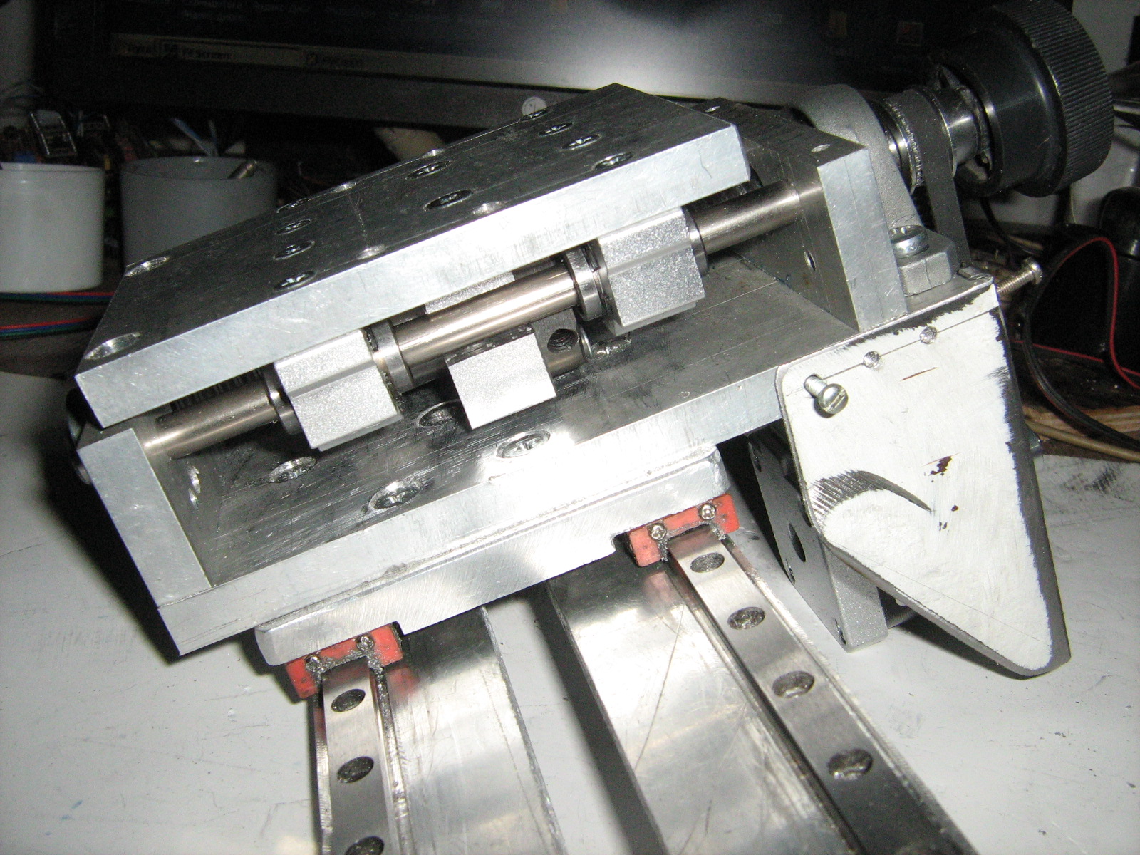

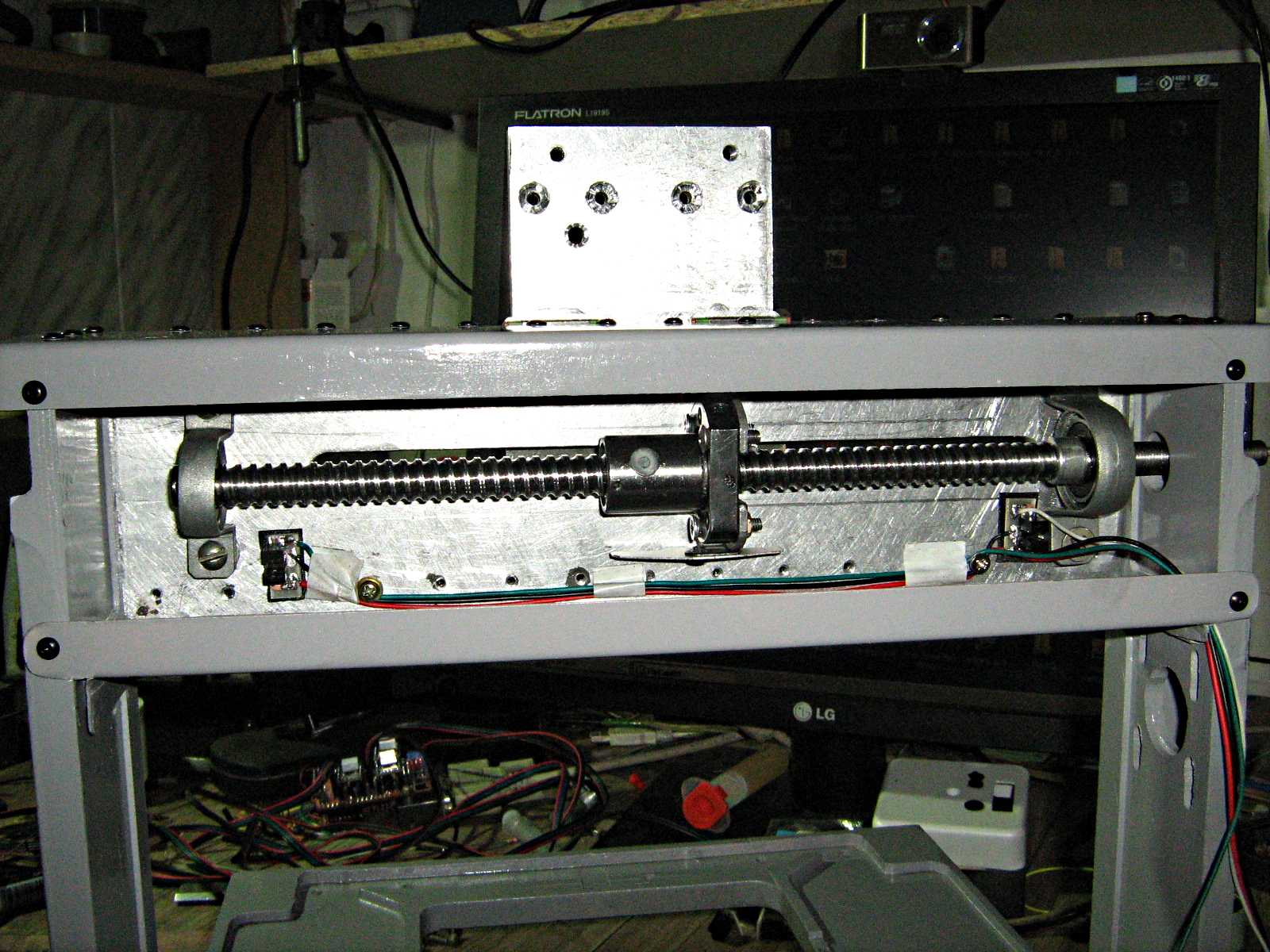

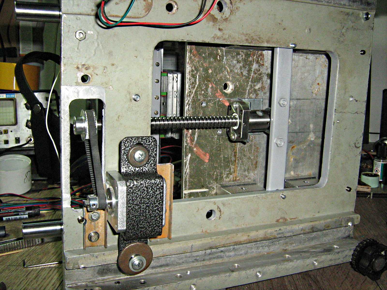

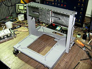

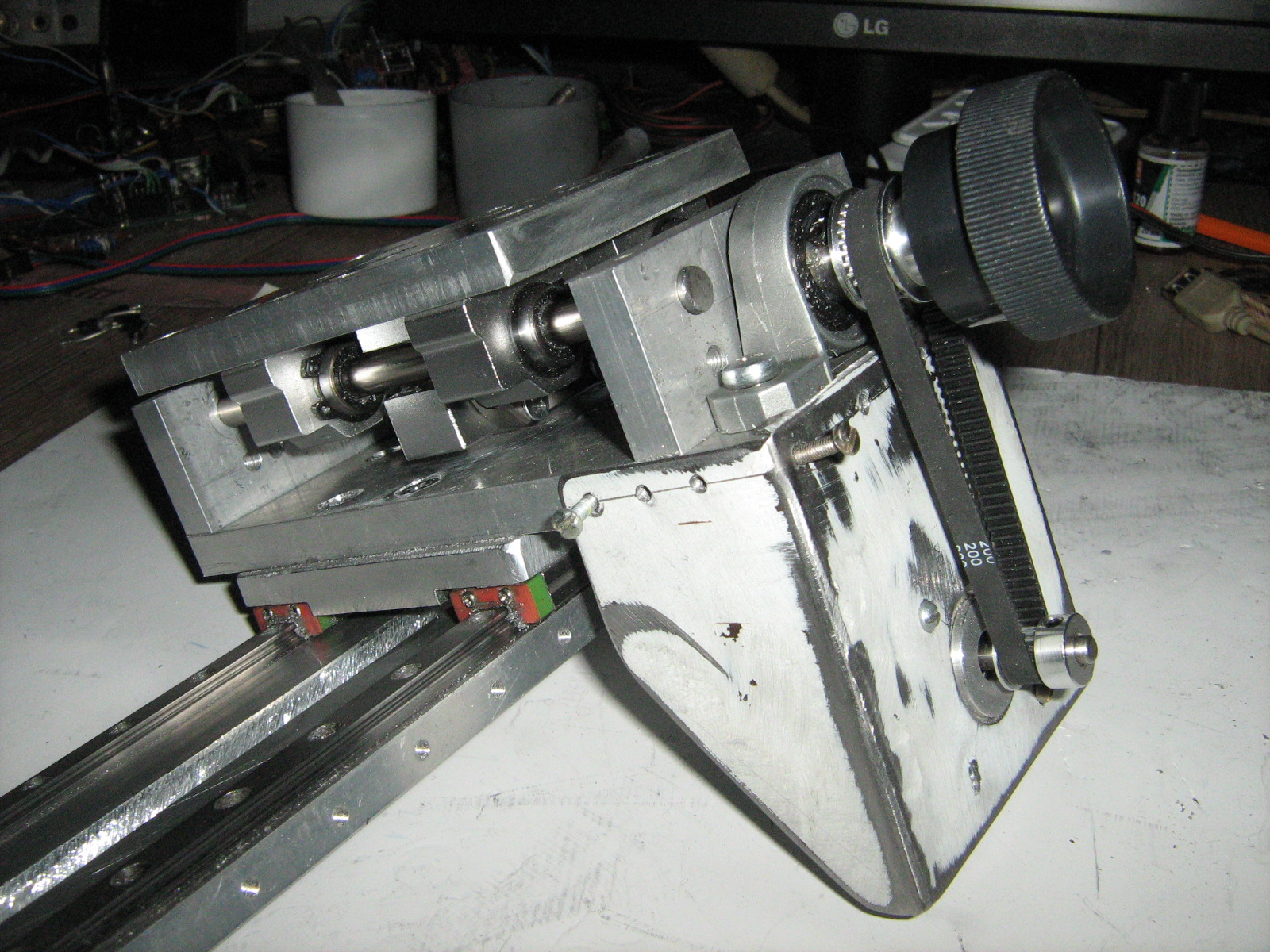

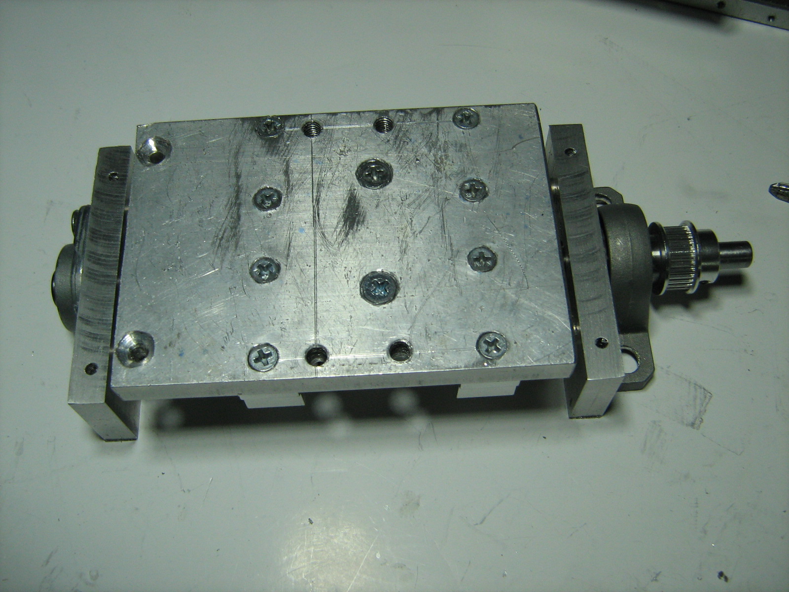

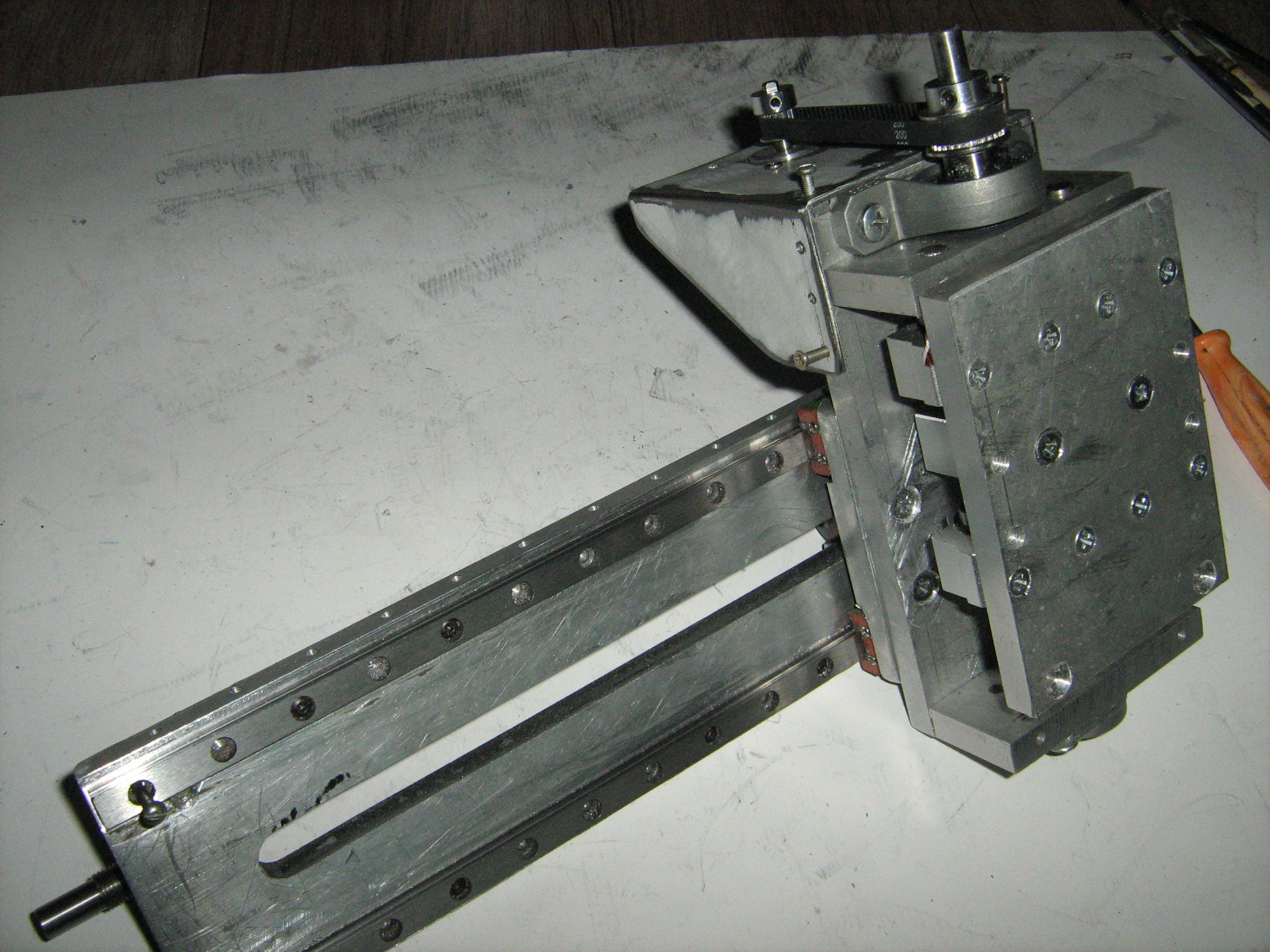

Теперь немного о конструкции. Собственно она определялась имеющимися в наличии компонентами. В наличии были две цилиндрических направляющих 16 мм, и две рельсы 9 мм. ШВП 1204 350мм и две по 150 мм. Собственно от этого и плясал. Основание и стойки вырезаны из куска шасси старинного ТВ передатчика. Оси Z и X из дюралевой полосы 80х10мм. Из за ограничения ширины полосы в 80 мм, для оси Z пришлось использовать валы 8 мм. Да и то гайку ШВП на пару мм пришлось стачивать на наждаке, а в корпусе гайки профрезеровать выемки под валы. Корпус гайки по длине разделен пополам, что несколько увеличивает пределы перемещения. Двигатели 42 мм на 1,7А. Передача на валы- кольцевой ремень ГТ2 6мм. Зубчатые шкивы 16 и 30 зубов. Ось Х усилена стальными пластинами 50х1,5 мм. Без них был заметный изгиб при нагрузке на шпиндель. Электроника - китайская плата на 4 драйвера. Подключена напрямую к LPT порту. Управление - МАЧ-3. Блок питания-временно 16 в 3А. Концевики будут оптические. В дальнейшем попробую ГРБЛ и автономный контроллер. Посмотрим что больше понравится. Во всяком случае на лазерном гравере автономный контроллер прижился. В принципе уже достаточно уверенно грызет дерево и пластик. Но ввиду отсутствия цанг (есть только 6 мм) поэкспериментировать удалось только с трех-перой фрезой по металлу. При съеме дюраля 0,5 мм и скорости 400 мм/мин работает достаточно уверенно. На столе есть след от этого случайного эксперимента. Осталось разобрать, покрасить и закрутить недостающие винты крепления рельс и кареток. Возможно это избавит от резонансов на низких скоростях.

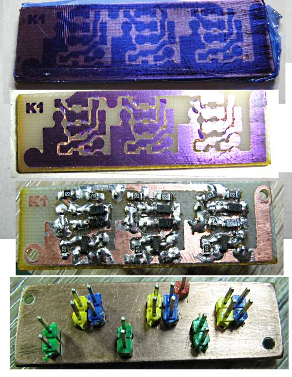

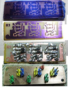

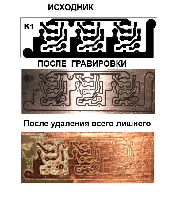

Сегодня решил сделать платку которая объединяет оптические концевики по осям для подключения к МАЧу. Так как появился фрезерок, решил его заставить делать самого себя. Судя по отзывам - это достаточно просто. На деле все оказалось немного не так. Результат на фото. А сразу после станка зрелище было ужасное. Медь задрана где-то на 0,5 мм и имеет рваные края. Пришлось мелкой шкуркой все это безобразие убирать. Наверное достану с полки запылившийся лазерный гравер и сделаю по старинке на пленочном фоторезисте. Хотя как-то влом с химией возиться. Но и экспериментировать с гравировкой не хочется, т.к. стеклотекстолита мало.

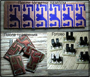

Попробовал вариант с лазером. Конечно намного дольше, но приемлемого результата добиться легче. Для создания УП использовал картинку подготовленную для фрезера. Если готовить для лазера, то следует учесть паразитную засветку и результат будет намного лучше. Вот несколько картинок, от засвеченной платы, до готового модуля.

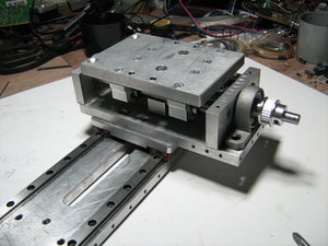

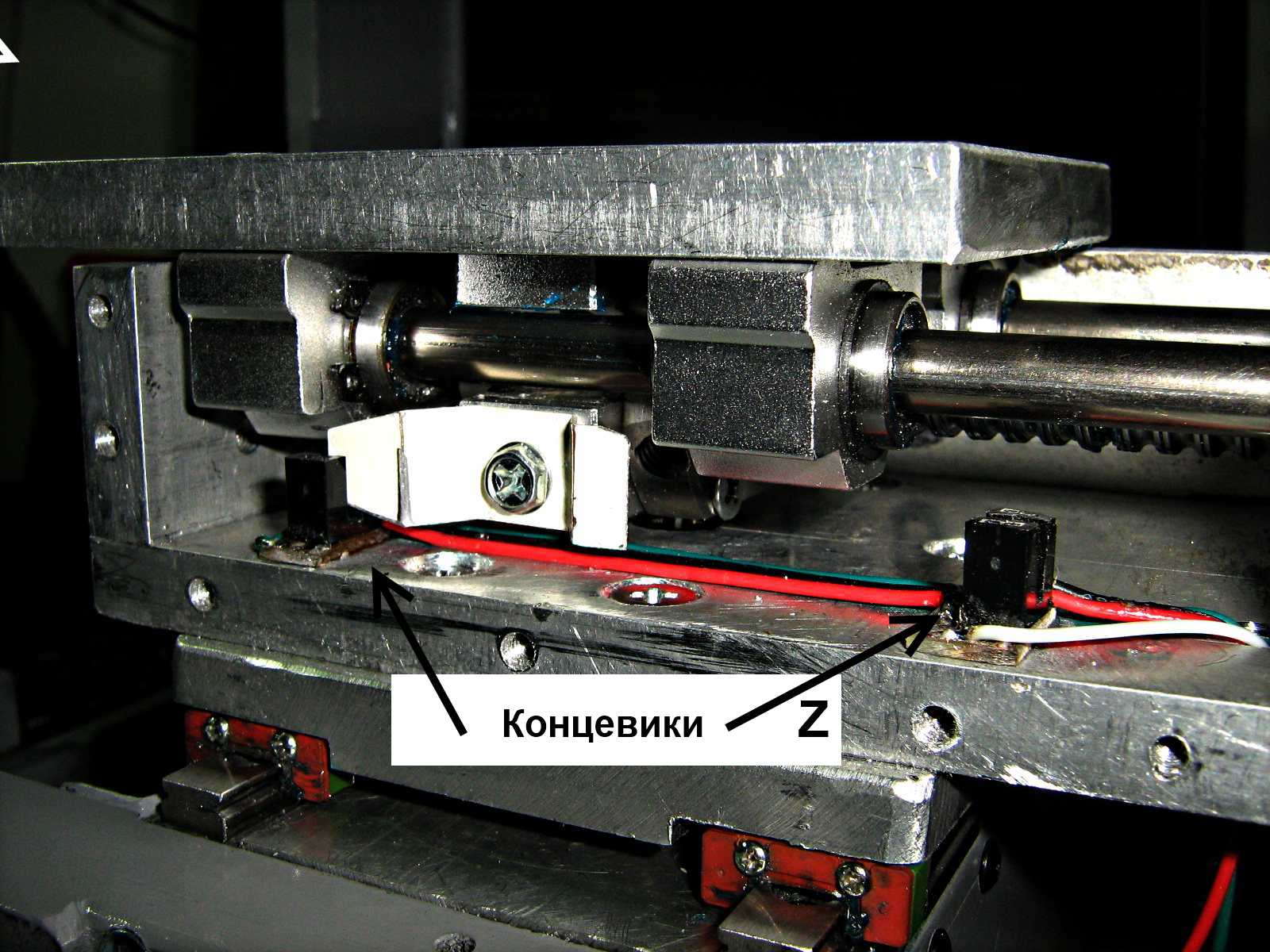

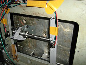

Так как из китая пришли 50 болтиков М3х8, появилась возможность окончательно собрать ось Х и дальше все остальное. И еще пару вопросов стоит-ли на оси Y сделать под валы какую-то поддержку (хотя-бы подпереть парой болтов М5) или при длине валов 250 мм это большой роли не сыграет. И второй вопрос , на что стоит рассчитывать при питании шпинеля (300 Вт) от напряжения 24 В. Или все-таки для комфорта ему нужно больше?

Конц_Z.jpg (7139 просмотров) <a class='original' href='./download/file.php?id=180195&mode=view' target=_blank>Загрузить оригинал (202.84 КБ)</a>

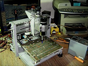

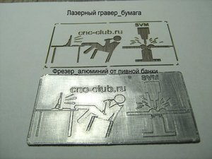

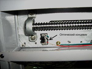

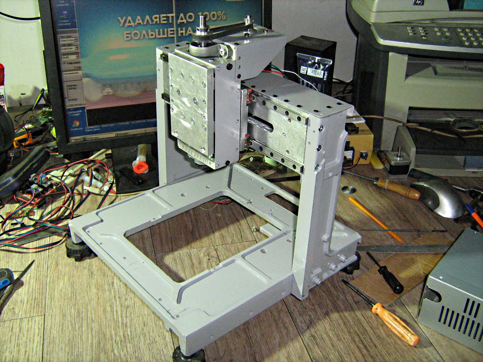

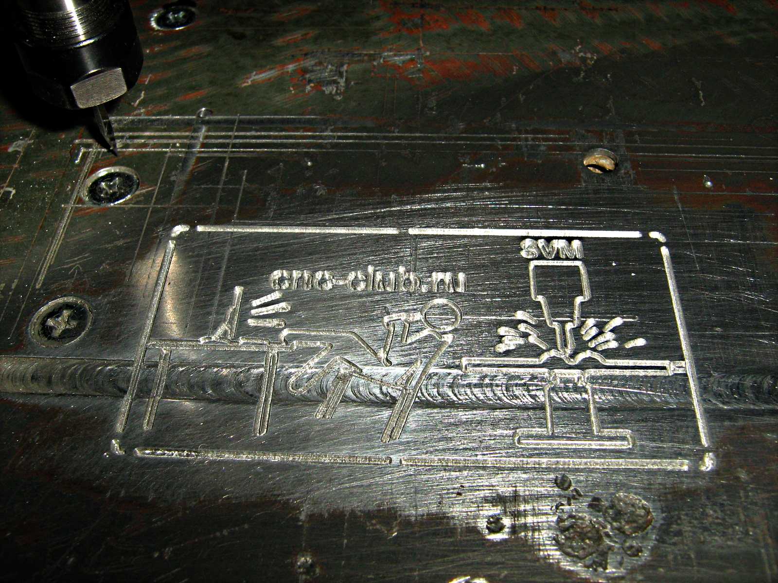

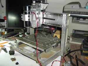

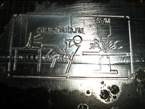

Практически закончил с механикой, покрасил, установил концевики по Y, решил испытать, вырезать логотип форума. С первого раза накосячил, корректировал УП вручную и в середине УП указал станочку въехать в стол на 0,5 мм. В принципе не страшно, стол все равно менять, но при первом пуске, пиво вредит. Для сравнения запустил ту-же УП, созданную прогаммой ToolsGenGkode(2.0.0.51) от Selenur, на лазерном гравере, совпадение тютелька в тютельку. Гравировка на алюминии от пивной банки получилась с третьего раза. Сначала пропуски, потом дыры и только с третьего раза что-то более/менее. Корректировал на глаз, карту высот не снимал. Ну и фото результатов тестов и последнего варианта фрезерочка. Напрягает разница звука фрезы при попутной и встречной подаче, скорее всего виновата ременная передача, но увы её уже не исключить. Придется уменьшать скорости. Дальше займусь с электроникой.

Концевики_Y.jpg (6366 просмотров) <a class='original' href='./download/file.php?id=180521&mode=view' target=_blank>Загрузить оригинал (186.17 КБ)</a>

Фрезер перед.jpg (6366 просмотров) <a class='original' href='./download/file.php?id=180523&mode=view' target=_blank>Загрузить оригинал (254.37 КБ)</a>
Фрезер_зад.jpg (6366 просмотров) <a class='original' href='./download/file.php?id=180524&mode=view' target=_blank>Загрузить оригинал (216.64 КБ)</a>

svm писал(а): ↑ Электроника - китайская плата на 4 драйвера. Подключена напрямую к LPT порту.
Странная плата у Вас! Как бы рассмотреть её без драйверов? Как называется? Где продаётся?
svm
Сообщения: 360
Зарегистрирован: 23 ноя 2017, 12:56
Репутация: 75
Настоящее имя: Владимир Сергеев
Откуда: Бузулук
Re: Короед-19
Сообщение svm »
Это стандартный Ардуино шилд cnc v3 shield . Продается везде.
