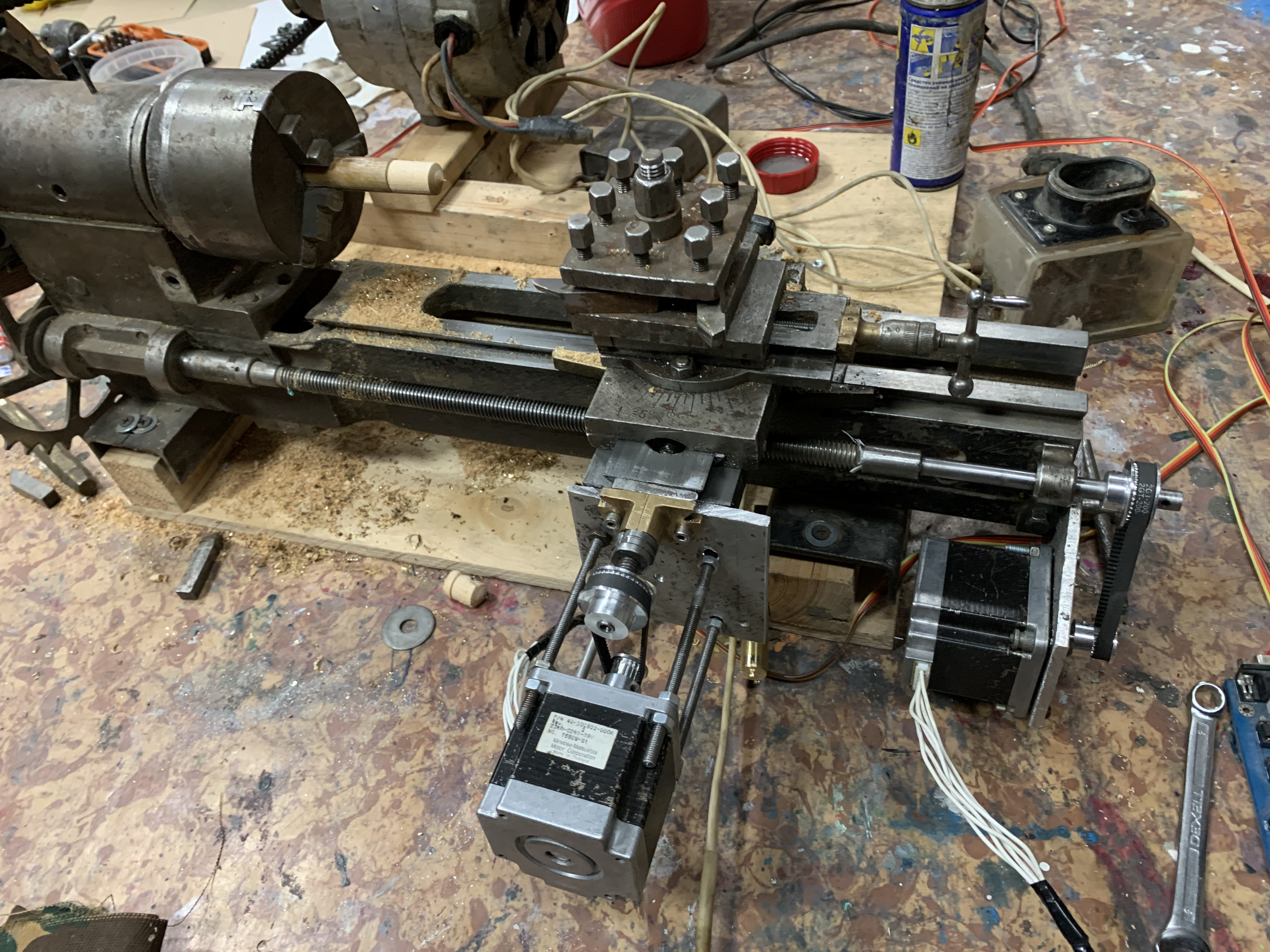

Давно хотел себе Чпу станок, правда для чего - не знаю:)

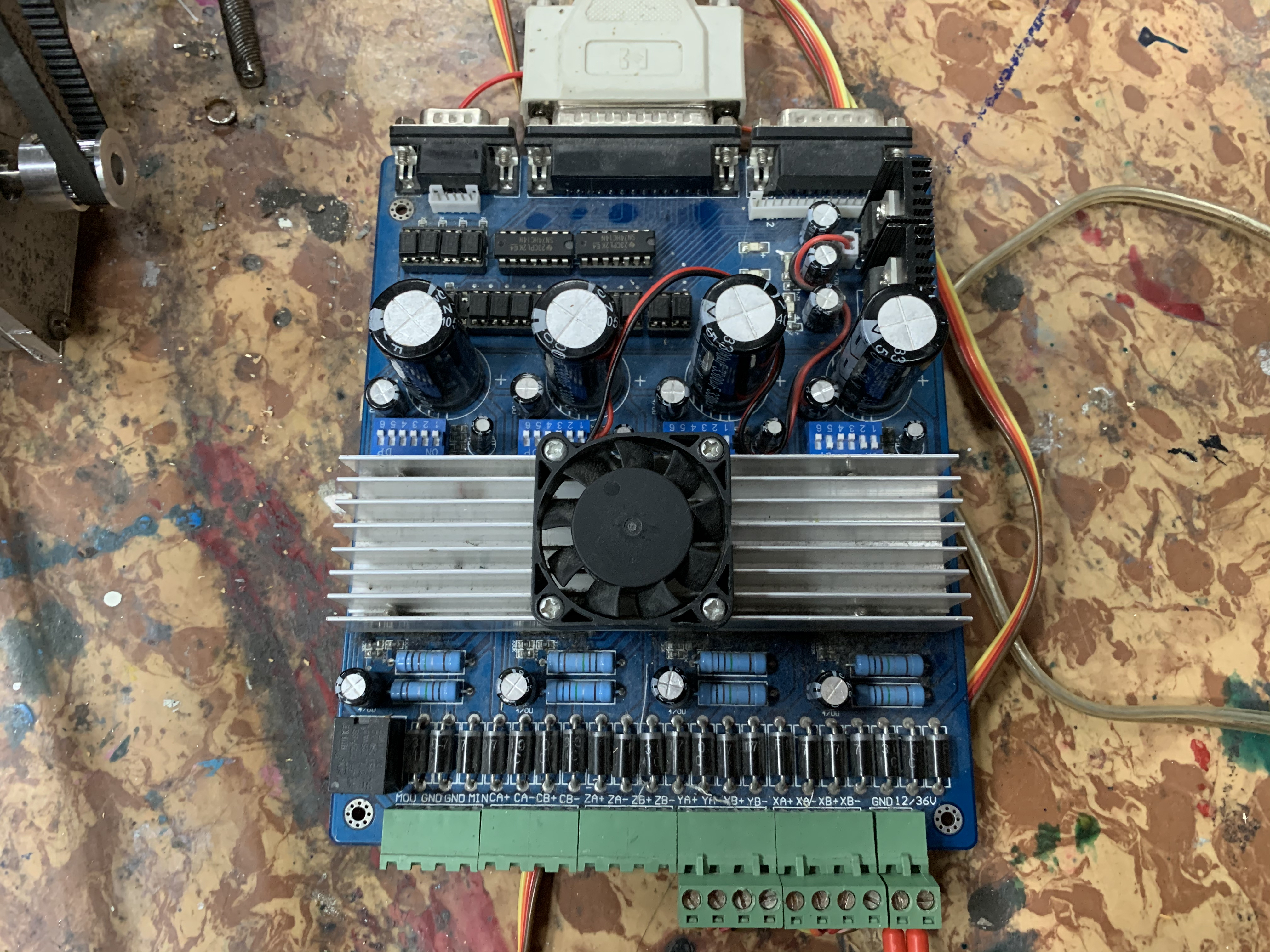

а на неделе самоизоляции было скучно, и я его собрал, движки давно кто-то отдал, плату когда то заказывал на али, а сам станок взял у соседа.
собрал механическую часть, вроде все крутится.
попробовал управлять через мач3, все работает, но стабильно все работает только на низких скоростях, если чуть увеличивать скорости то начинаются пропуски шагов, да и совсем сила у движков пропадает:(
что нужно настроить, чтобы избавиться от этого?
бп стоит 24V 200W

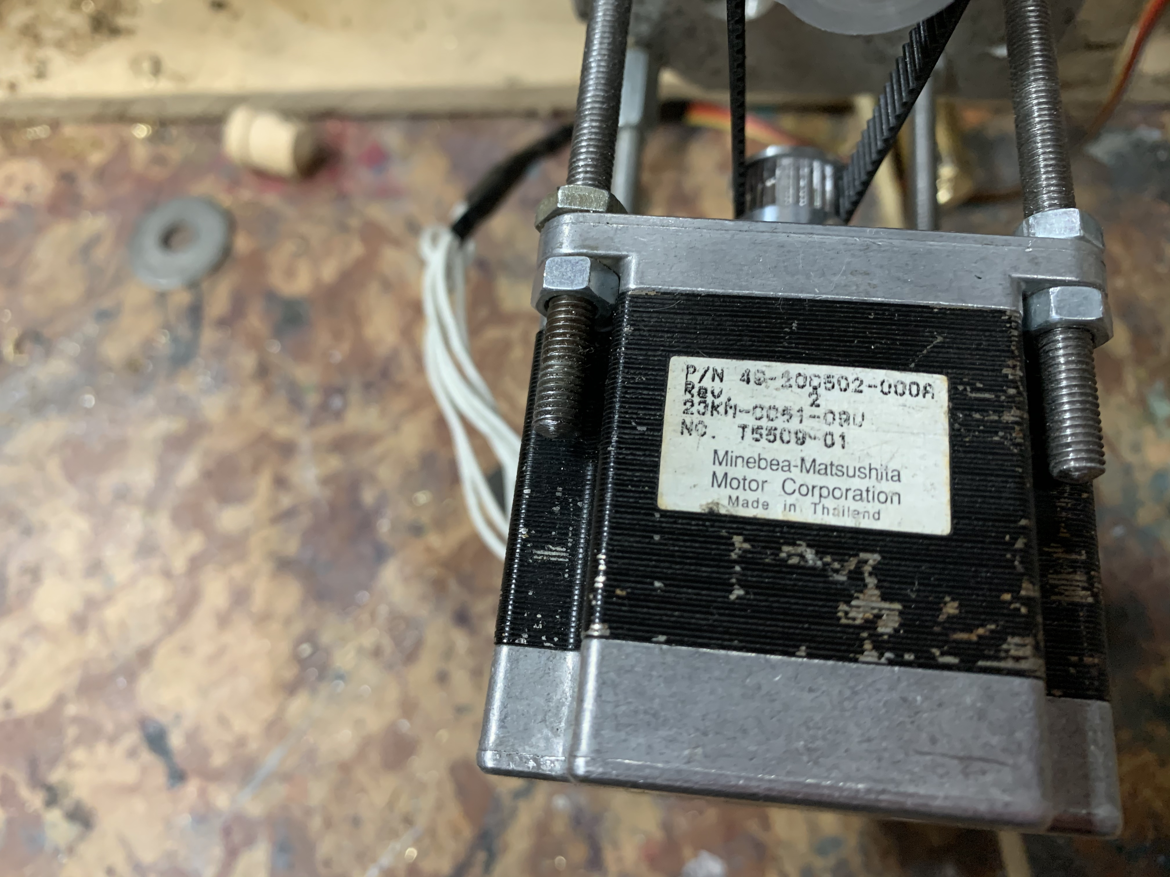

движки 23km-c051-09v
плата 4 оси tb5660

zmienkoivan писал(а):стабильно все работает только на низких скоростях, если чуть увеличивать скорости то начинаются пропуски шагов, да и совсем сила у движков пропадает:(
Калькулятором мах скорости движка прикинь с учетом редуктора на ремне и шагом винта сколько может дать ваш движок, но боюсь, что движок работает на пределе (низкое питание - 24В, малый ток -1.5А, и большая индуктивность - 4.4мГн).

не знал о таком, но сейчас нашел, и действительно опытным путем были подобраны как раз те значения которые выдает калькулятор.
увидел в нем то, что можно подключить обмотки не последовательно, а по одному плечу, и что это даст значительный прирост в скорости, но сильно ли потеряется момент?

А сам станок как называется?
У Вас там места на ременной передаче много можно шестерни большего диаметра поставить - будет дешевле, чем шаговики менять.
