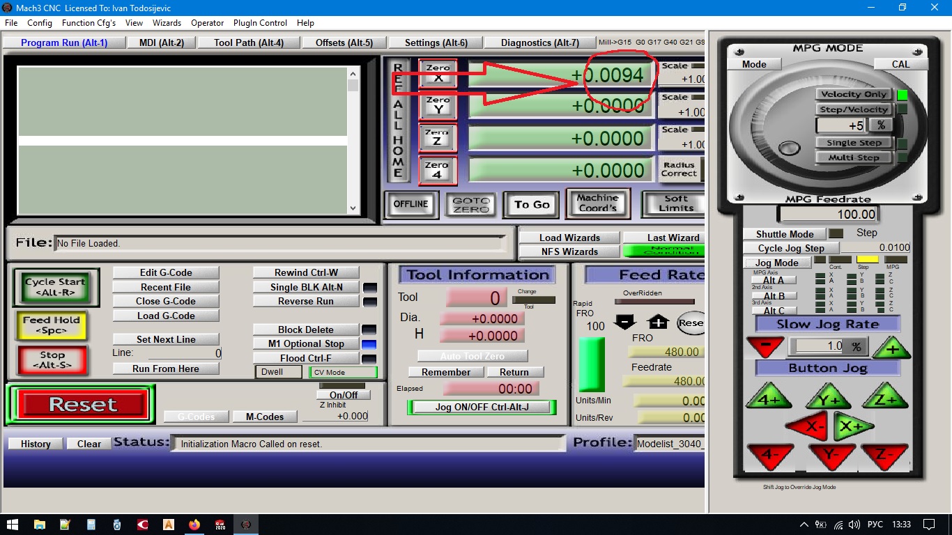

Ребята подскажите пожалуйста такой момент, использовали на драйверах деление шага 1/2 + с помощью плагина mach3usb было разделено ещё 1/8, в mach один шаг был равен 0,0125, для уменьшения вибрации с помощью драйвера разделили шаг до 1/8 + настройки плагина остались прежними. Steps per естественно изменили станок работает отлично никаких нареканий но вот шаг в mach изменился и стал равен 1 шаг 0,0089 нормально ли это и вообще возможно ли этот параметр как то просчитывать и менять, можно ли разделить так что бы шаг стал кратным одной сотке 0,01 для удобства или это неизменно. Зависит ли это от параметра Steps per, от двигателя, от драйверов ? Заранее большое спасибо за помощь.

Если на драйвере стоит шаг 1/2, как плагин что-то еще добавит?
Ferumxrom писал(а):но вот шаг в mach изменился и стал равен 1 шаг 0,0089 нормально ли это и вообще возможно ли этот параметр как то просчитывать и менять, можно ли разделить так что бы шаг стал кратным одной сотке 0,01 для удобства или это неизменно. Зависит ли это от параметра Steps per, от двигателя, от драйверов ?
Имеешь в виду JOG STEP? Он может быть любым и не зависит от физического шага.

Настройка панели микрошага "Software microstep” (программная интерполяция шага).Программная интерполяция шага двигателя позволяет обеспечить более точный временной контроль, особенно при работе на малых скоростях. Движение будет более гладким и с более низким уровнем шума. При использовании программного мультипликатора шага двигателя в "Motion plugin”, Mach3 будет работать как будто параметр "StepPer" в настройках шаговых двигаталей выше, чем физически, без уменьшения максимальной скорости . При N= 1 параметры работы шаговых двигателей станка соответствуют установленным в пункте меню "Motor Tuning”. Вся эта информация и настройки взяты от сюда где приобретался станок: https://cncmodelist.ru/opisanie-stankov ... b-lpt.html
Mamont писал(а):Имеешь в виду JOG STEP? Он может быть любым и не зависит от физического шага.
Имею ввиду значение что на картинке обведено красным можно сделать равным 0,01 что бы и физически и в мач3 отображалось.

Ключевое слово - "будет работать как будто".

Ferumxrom писал(а): Имею ввиду значение что на картинке обведено красным можно сделать равным 0,01 что бы и физически и в мач3 отображалось.
Не обращай внимания на эти дроби. С данным делителем перемещение кратно 0,0015625. Чтобы получить 0.01, он делает 6 физических шагов, т.е. 0,009375мм
Если чо, зайди в редактор формы (mach3Screen.exe) и уменьши поля XYZ, чтобы отображалось только 2 знака после запятой

Спасибо, понял, для точной работы нужны серводвигатели как я понял
