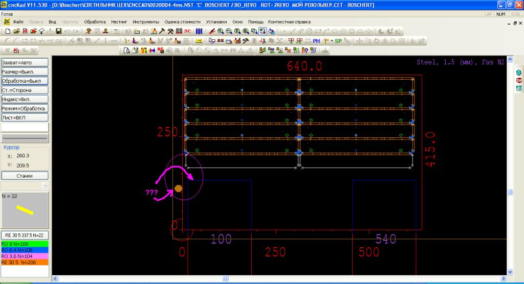

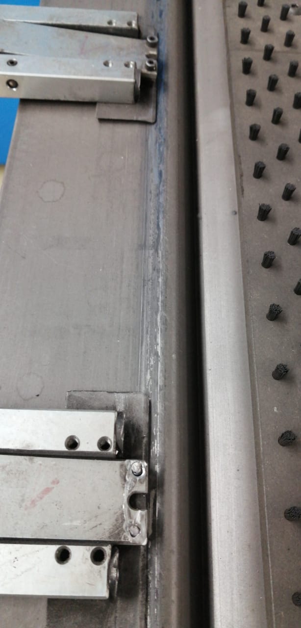

Добрый день.
Ситуация следующая.
Написана УП программа (cncKad 11), загружена в стойку станка (Boschert Compact 1250, Mutlitool), проверки стойкой пройдены. Зажимы найдены и выставлены. Главное предупреждения, при проверке, о соударении не было! Типа станок дает добро. Далее запустил тестовую обработку, без листа. Голова, начала выполнять пробивку и буквально сразу ударила по верху левого зажима, снесла головки болтов начисто. Где ошибка может быть?
Что-то с обходом зажимов и параметрами мертвой зоны связано. В каком направлении «рыть»? Подскажите, пожалуйста.
В дополнение пару картинок.
